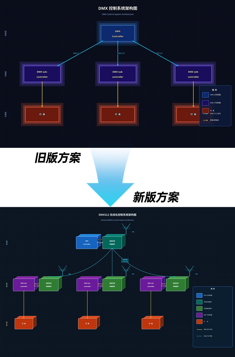

无线化DMX512方案:系统架构与核心原理
为应对上述挑战,基于工业级模块的DMX512无线化改造方案应运而生。其核心思想是利用稳定可靠的无线信道替代物理电缆,实现控制信号的“透明传输”。
系统架构非常简洁:
  • 无线发送端:一个无线发送模块通过DMX直接与主DMX512控制器相连。它唯一的任务就是捕获控制器输出的DMX512数据帧,并将其实时、无修改地广播到无线网络中。
  • 无线接收端:在每一个DMX子控制器或灯具集中的区域,部署一个无线接收模块。该模块负责监听指定的无线信道,一旦接收到有效数据,便立即将其精确还原为标准的DMX512电信号,并输出给子控制器。
此架构的精妙之处在于,它在逻辑控制层面上完全保持了原有DMX512系统的完整性。对于主控制器而言,它感觉不到任何变化;对于子控制器而言,它所接收到的信号与来自有线连接的信号毫无二致。这种“即插即用”的替换,实现了系统部署方式的革命性升级。

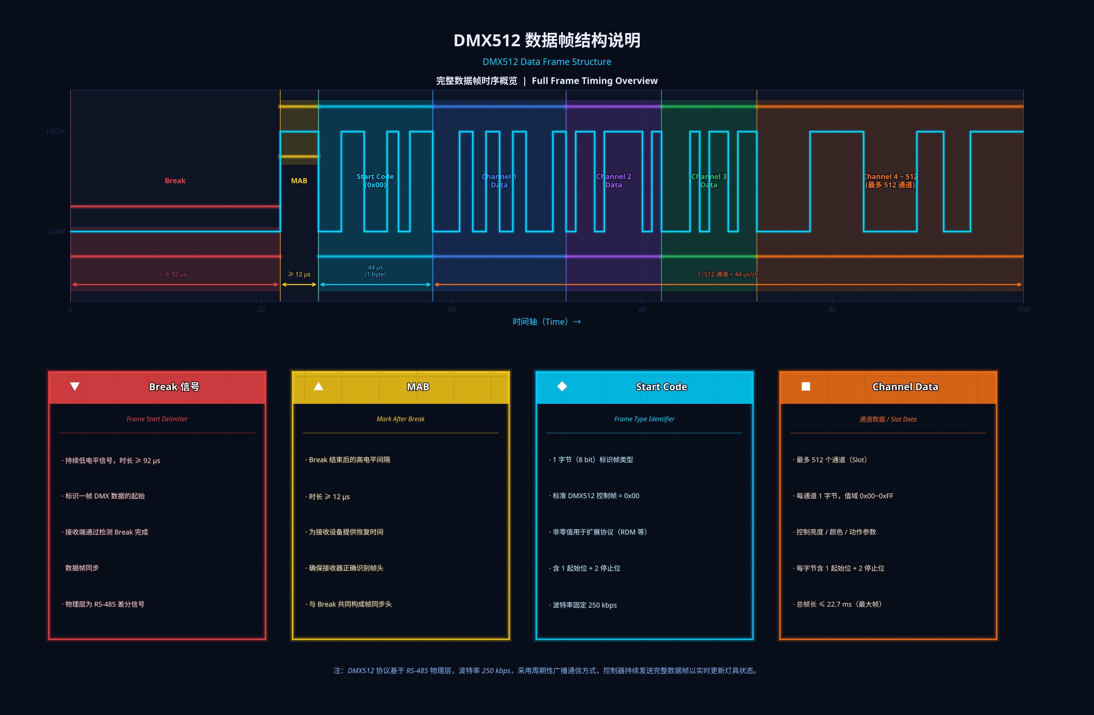

DMX512 数据帧结构说明
DMX512 协议基于 RS-485 物理层,采用周期性广播的通信方式。控制器会持续发送完整的数据帧,以实时更新灯具的控制状态。一个标准 DMX512 数据帧主要由以下几个部分组成:
DMX512 数据帧结构说明
  • Break 信号
    Break 是一段持续时间较长的低电平信号,用于标识一帧 DMX 数据的开始。接收设备通过检测 Break 信号来同步数据帧。
  • Mark After Break(MAB)
    MAB 是 Break 结束后的短暂高电平间隔,用于给接收设备提供恢复时间。
  • Start Code
    Start Code 用于标识当前数据帧的类型。对于标准 DMX512 控制帧,其值通常为 0x00。
  • Channel Data(通道数据)
    随后是最多 512 个通道的数据,每个通道占用 1 字节,用于表示灯具的亮度、颜色或动作参数。
整个数据帧通常以约 44Hz 的刷新率持续发送。
在无线化方案中,需要确保无线链路能够稳定传输完整的数据帧,并保持原有时序结构,以保证灯具能够正确解析控制信息。
