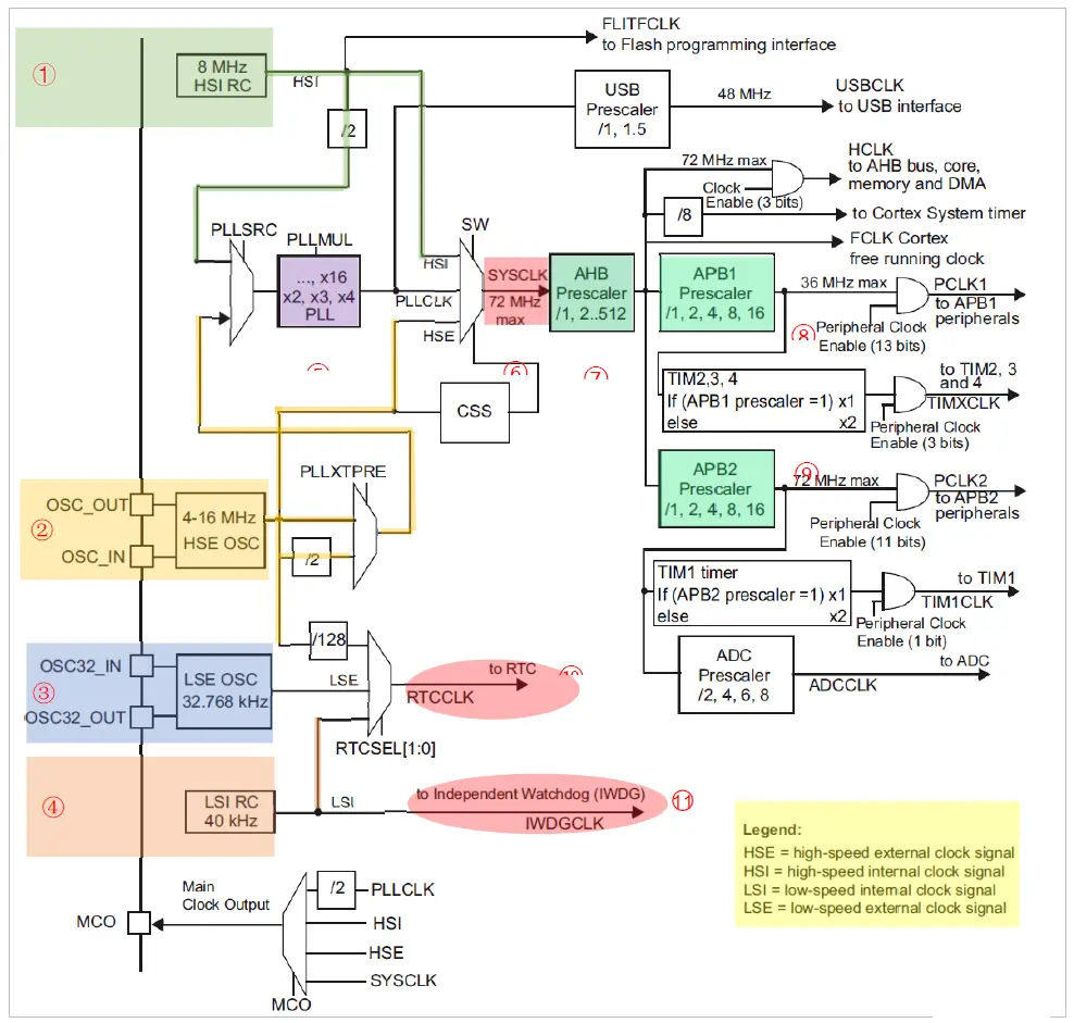

首先读者要学会如何读STM32F103系列的时钟树,如图 9.1.1 所示,左侧的①HSI(内部高速时钟)、②HSE(外部高速时钟)、③LSE(外部低速时钟)、④LSI(内部低速时钟)为时钟源,右侧的各种片上外设。图中矩形框内用“/”加数字表示分频器,数字表示几分频;矩形框内用“X”加数字表示的为锁相环,数字表示几倍频;倒梯形表示选择器,长边表示多个输入,短边表示选择其中一个输出。
⑥系统时钟SYSCLK最高为72MHz,从图中左侧的选择器SW可以看到来源有三个,分别是:①内部高速时钟HSI(绿色)、⑤锁相环时钟PLLCLK(紫色)和②外部高速时钟HSE(黄色),而锁相环时钟PLLCLK由内部高速时钟HSI和外部高速时钟HSE,经过分频和PLL锁相环倍频而来。
内部高速时钟HSI可直接经过选择器SW给系统时钟SYSCLK,此时系统时钟SYSCLK为8MHz;内部高速时钟HSI先2分频,再经过选择器PLLSRC进入锁相环PLLMUL,最大倍频为16倍,得到64MHz的锁相环时钟PLLCLK给系统时钟SYSCLK;当外部高速时钟HSE(假设外接晶振为8MHz时)直接给选择器SW,则系统时钟SYSCLK为8MHz;当外部高速时钟HSE(假设外接晶振为8MHz时)直接经过选择器PLLXTPRE给PLLSRC,再经过PLLMUL 9倍频,得到72MHz的PLLCLK给系统时钟SYSCLK。
⑩RTCCLK(实时时钟)的时钟源也有三个,分别是②外部高速时钟HSE的128倍分频(黄色)、③外部低速时钟LSE的32.768kHz(蓝色)、④内部低速时钟LSI的40kHz(橙色)。
11.WDGCLK(独立看门狗)的时钟来源于④内部低速时钟LSI的40kHz(橙色)。
理清各个时钟来源后,再来看各总线的时钟。⑦高速接口总线AHB由⑥SYSCLK系统时钟分频得到,最高是系统时钟的72MHz。⑧外设总线APB1和⑨外设总线APB2,来源于⑦高速接口总线AHB,APB1的输出时钟最高是36MHz,APB2的输出时钟最高是72MHz。APB1和APB2下有各种外设,比如GPIO、USART等。

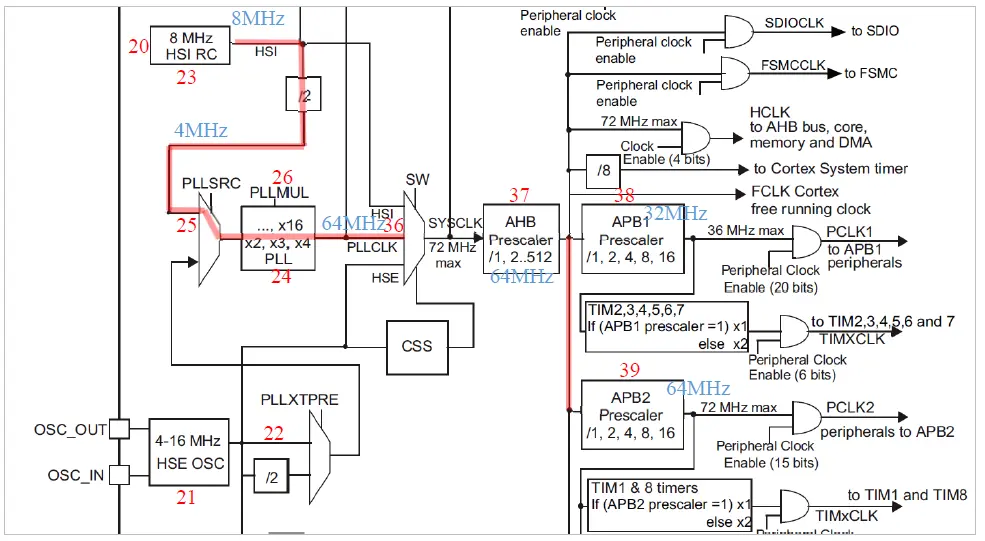

1) 使用内部时钟源HSI作为PLL的时钟源,然后将PLL作为系统时钟源
内部时钟HSI配置如代码段 9.3.1 所示,HAL库定义了两个结构体,只需要设置这两个结构体成员,就完成对时钟的设置。
代码段 9.3.1 使用HSI作为系统时钟(stm32f1xx_clk.c)
  * @brief  System Clock Configuration
  *         The system Clock is configured as follow :
  *            System Clock source            = PLL (HSI)
  *            SYSCLK(Hz)                     = 64000000
  *            HCLK(Hz)                       = 64000000
  *            AHB Prescaler                  = 1
  *            APB1 Prescaler                 = 2
  *            APB2 Prescaler                 = 1
  *            PLLMUL                         = 16
  *            Flash Latency(WS)              = 2
  * @param  None
  * @retval None
void SystemClock_Config(void)
    RCC_OscInitTypeDef RCC_OscInitStruct = {0};
    RCC_ClkInitTypeDef RCC_ClkInitStruct = {0};
    RCC_OscInitStruct.OscillatorType    = RCC_OSCILLATORTYPE_HSI;
    RCC_OscInitStruct.HSEState          = RCC_HSE_OFF;
    RCC_OscInitStruct.HSEPredivValue    = RCC_HSE_PREDIV_DIV1;
    RCC_OscInitStruct.HSIState          = RCC_HSI_ON;
    RCC_OscInitStruct.PLL.PLLState      = RCC_PLL_ON;
    RCC_OscInitStruct.PLL.PLLSource     = RCC_PLLSOURCE_HSI_DIV2;
    RCC_OscInitStruct.PLL.PLLMUL        = RCC_PLL_MUL16;
    if (HAL_RCC_OscConfig(&RCC_OscInitStruct) != HAL_OK)
        while(1);
    /** Initializes the CPU, AHB and APB busses clocks
    RCC_ClkInitStruct.ClockType         = RCC_CLOCKTYPE_SYSCLK | RCC_CLOCKTYPE_HCLK  | RCC_CLOCKTYPE_PCLK1 | RCC_CLOCKTYPE_PCLK2;
    RCC_ClkInitStruct.SYSCLKSource      = RCC_SYSCLKSOURCE_PLLCLK;
    RCC_ClkInitStruct.AHBCLKDivider     = RCC_SYSCLK_DIV1;
    RCC_ClkInitStruct.APB1CLKDivider    = RCC_HCLK_DIV2;
    RCC_ClkInitStruct.APB2CLKDivider    = RCC_HCLK_DIV1;
    if (HAL_RCC_ClockConfig(&RCC_ClkInitStruct, FLASH_LATENCY_2) != HAL_OK)
        while(1);
  • 17行:定义RCC_OscInitTypeDef结构体变量,该结构体主要是选择时钟源、设置时钟开关状态、PLL倍频;
  • 20行:设置时钟来源为内部高速时钟HSI;
  • 21行:不使用外部高速时钟,则HSE关闭;
  • 22行:设置HSE预分频,这里没用上HSE,默认为1分频即可;
  • 23行:内部高速时钟HSI打开;
  • 24行:锁相环PLL打开;
  • 25行:选择PLL时钟源,为HSI的二分频;
  • 26行:PLL的倍频为16倍频;
  • 27行:使用“HAL_RCC_OscConfig()”函数设置RCC_OscInitStruct;
  • 18行:定义RCC_ClkInitTypeDef结构体变量,该结构体主要是配置系统时钟、AHB、APB1、APB2的分频;
  • 34-35行:设置哪些时钟将被设置;
  • 36行:设置系统时钟SYSCLK的来源为PLLCLK;
  • 37行:设置HCLK时钟(AHB Clock)为1分频(不能超过最大72MHz);   
  • 38行:设置PCLK1时钟(APB1 Clock)为2分频(不能超过最大36MHz);
  • 39行:设置PCLK2时钟(APB2 Clock)为1分频(不能超过最大72MHz);
  • 41行:用“HAL_RCC_ClockConfig()”函数设置RCC_ClkInitStruct;不同的系统时钟需要设置不同的等待周期(LATENCY),这里设置为2,原因参考后面的“29.1 关于内部FLASH”读Flash部分,也可先跳过,不去深究;
将代码和时钟树进行对照,如图 9.3.1 所示,红色数字为对应代码行号,蓝色数字为时钟频率,红色线段为时钟走向。内部高速时钟HSI经过二分频为4MHz,再经过PLL 16倍频为64MHz,作为系统时钟SYSCLK,再1分频给AHB,AHB再2分频给APB1,1分频给APB2。

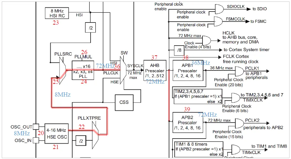

3) 使用外部时钟源HSE作为PLL的时钟源,然后将PLL作为系统时钟源
与前面类似,这里设置外部高速时钟HSE作为系统时钟,仍是设置两个结构体。
代码段 9.3.3 使用HSE作为系统时钟(stm32f1xx_clk.c)
  *            System Clock source            = PLL (HSE)
  *            SYSCLK(Hz)                     = 72000000
  *            HCLK(Hz)                       = 72000000
  *            AHB Prescaler                  = 1
  *            PLLMUL                         = 9
  * @param  None
  * @retval None
    RCC_OscInitStruct.OscillatorType    = RCC_OSCILLATORTYPE_HSE;
    RCC_OscInitStruct.HSEState          = RCC_HSE_ON;
    RCC_OscInitStruct.HSIState          = RCC_HSI_OFF;
    RCC_OscInitStruct.PLL.PLLSource     = RCC_PLLSOURCE_HSE;
    RCC_OscInitStruct.PLL.PLLMUL        = RCC_PLL_MUL9;
        while(1);
        while(1);
  • 20行:设置时钟来源为外部高速时钟HSE;
  • 21行:内部高速时钟HSE打开;
  • 22行:设置HSE预分频,设置为1分频;
  • 23行:不使用内部高速时钟,则HSI关闭;
  • 24行:锁相环PLL打开;
  • 25行:选择PLL时钟源,为HSE;
  • 26行:PLL的倍频为9倍频;
  • 27行:使用“HAL_RCC_ClockConfig()”函数设置RCC_OscInitStruct;
将代码和时钟树进行对照,如图 9.3.2 所示,红色数字为对应代码行号,蓝色数字为时钟频率,红色线段为时钟走向。外部高速时钟HSE不分频,通过选择器PLLXTPRE和选择器PLLRC,再PLL 9倍频为72MHz,作为系统时钟SYSCLK,再1分频给AHB,AHB再2分频给APB1,1分频给APB2。当前状态,为MCU全速工作状态。
