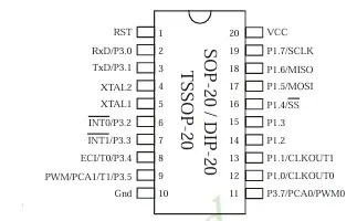

然后是进行烧录,在烧录之前先接线,把ch340的vcc接单片机的vcc,gnd接单片机的gnd,txd接单片机的rxd,rxd接单片机的txd
接线大概这样我用的是STC12C2052 管脚图如下:
烧录命令如下 sudo stcgal -b 4800 -p /dev/ttyUSB0 test.ihx
其中-b 用于定义波特率,-p是定义串口设备,默认是/dev/ttyUSB0

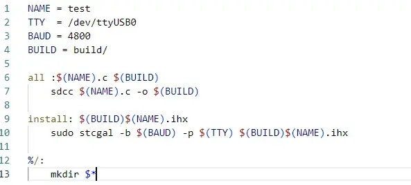

如果觉得太麻烦也可以写入Makefile来执行,比如这样:

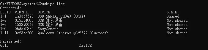

如果使用wsl首先需要安装usbipd-win (☞゚ヮ゚)☞ https://github.com/dorssel/usbipd-win用管理员权限执行usbipd list命令,查看串口设备
然后执行如下两条命令
usbipd bind -b 1-1
usbipd attach --wsl --busid=1-1
注:后面的数字如1-1请按照自己的设备填写
