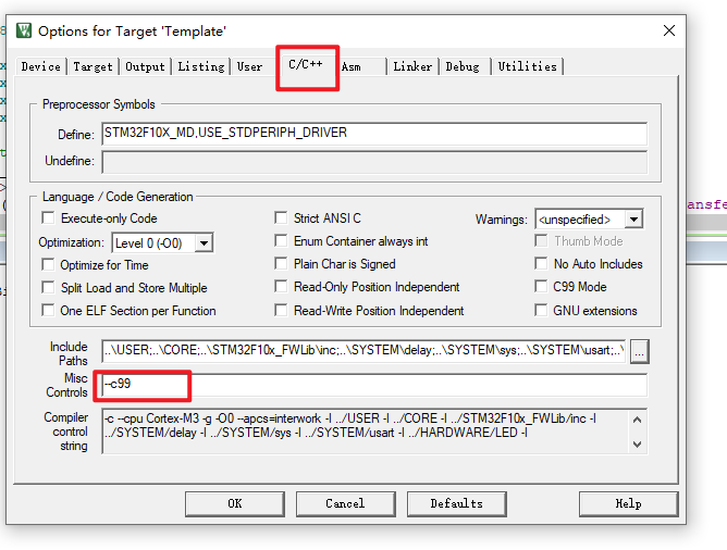

出现declaration may not appear after executable statement in block的错误提示,可以试试添加C99标准 keil中怎么添加C99的标准 - 波特曼 - 博客园 (cnblogs.com)
