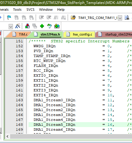

首先可以从keil中找到
 比如找到定时器11的溢出中断,如上图是26
然后,配置定时器11 溢出中断的时候,我就在:下面填上这个变量.

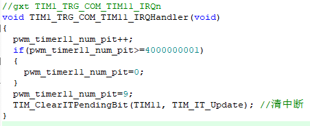

之后要写中断服务函数,也就是发生中断后要跳转到的函数.

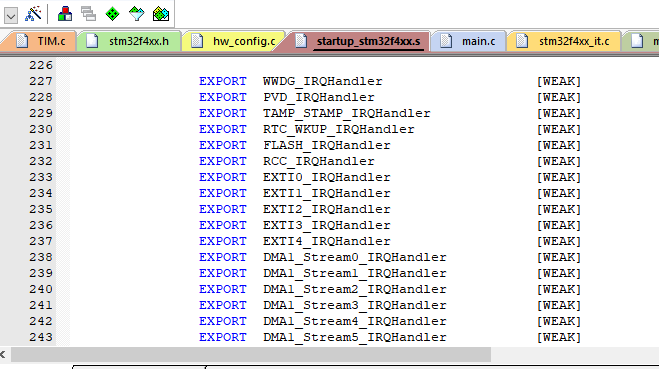

需要知道函数名,如何找呢:(我是找到其他已知的中断函数名字,进行搜索,找到这里的)
第一个是0,数到 26,因为上面图片是26
 这里上面它就是函数名字了
然后编写函数:(可以在下面函数中填入点亮小灯什么的...)
如果你找错,就可能会进入中断无法出来,或者找不到中断后跳转的函数而发生故障...
