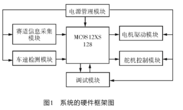

1.1 系统的总体构架
系统的硬件框架如图1所示。系统以飞思卡尔公司的16位单片机MC9S12XS128为控制核心,由电源管理模块、赛道信息采集模块、车速检测模块、电机驱动模块、舵机控制模块和调试模块组成。单片机通过电磁传感器采集道路信息,根据算法分析得出此时的智能车与赛道的偏离状况,然后再据此采用一定的控制算法控制智能车的舵机转向和直流电机的速度,从而实现智能车对路径的自动识别和寻迹。

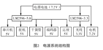

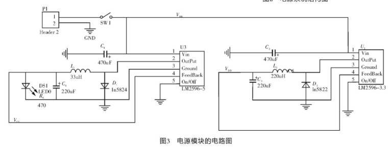

2.1 电源管理模块
电源管理模块的功能是对电池进行电压调节,为各个模块正常工作提供可靠的工作电压。设计中除了考虑电压范围和电流容量外,还要在电源转化效率、降低噪音、防止干扰等方面进行优化。本系统小车全部硬件电路的电源采用7.2 V、2000mAh镍镉蓄电池提供。由于电路中的不同电路模块所需要的工作电压和电流容量各不相同,因此将充电电池电压转换成3.3 V、5 V和7.2 V三个档,各模块和电源的关系图如图2所示。其中采用LM2596—5.0作为5 V的稳压芯片,采用LM2596—3.3作为3.3V的稳压芯片,电路图如图3所示。

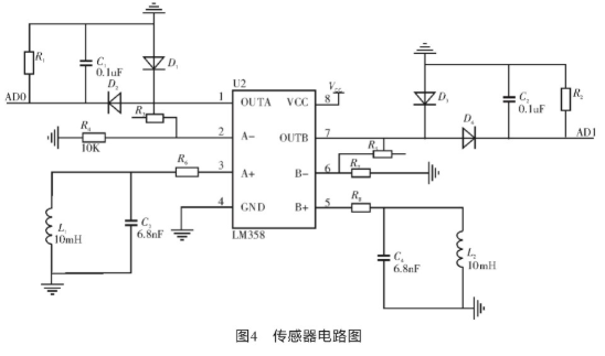

赛路信息采集模块是系统信息输入的重要来源,相当于智能小车的“眼睛”,主要负责将小车当前或前面位置的赛道信息输出给主控芯片处理;本系统使用4个电磁传感器采集赛道信息。
2.2.1 元件选择
电磁传感器检测赛道信息的原理是通过电感和电容组成的LC谐振电路检测赛道的信号,然后将检测到的信号通过运算放大器LM358进行放大,由于小车需要识别的频率为20 kHz,所以在谐振电路中,选取10mH的细绕组电感、6.8 nF的低频瓷介电容。
2.2.2 电磁传感器的排列方式
电磁传感器在小车前方一字形均匀布局简单排布。这种信息检测方法相对连贯、准确,使控制程序算法简单,小车运行稳定。传感器电路图如图4所示。

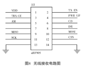

2.6 调试模块
使用串行口通信是计算机与人对话最传统、最基本的方法,异步通信(UART)接口也称为通用异步接收器/发送器。电路图如图8所示。
