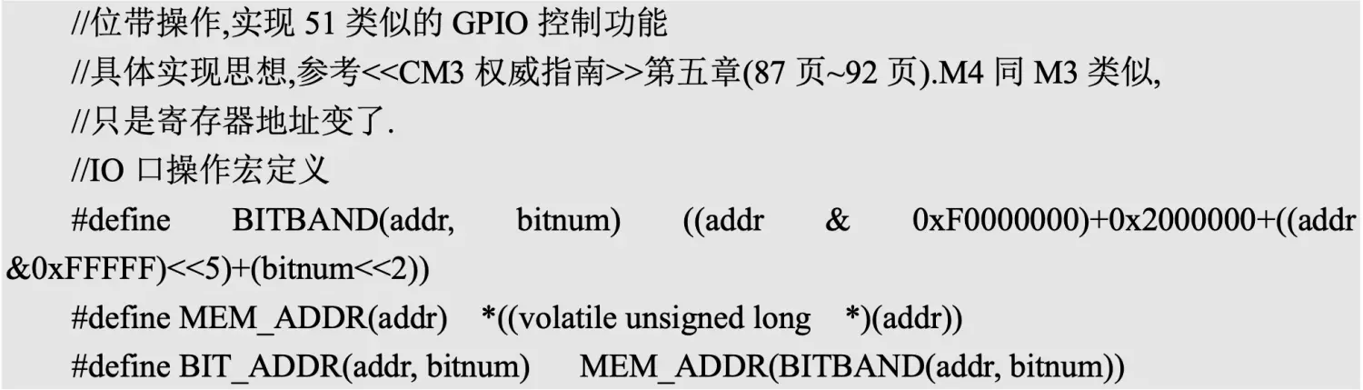

    某块存储区域(如SRAM)支持位带操作就被称为位带区,这个位带区中的地址除了可以像普通的 RAM 一样使用外,它们还都有自己的“位带别名区”,位带别名区把每个比特膨胀成一个 32 位的字。当你通过位带别名区访问这些字时,就可以达到访问原始比特的目的。
    2.位带别名映射方法
    以STM32的SRAM的位带区举例,说明位带别名的映射规则

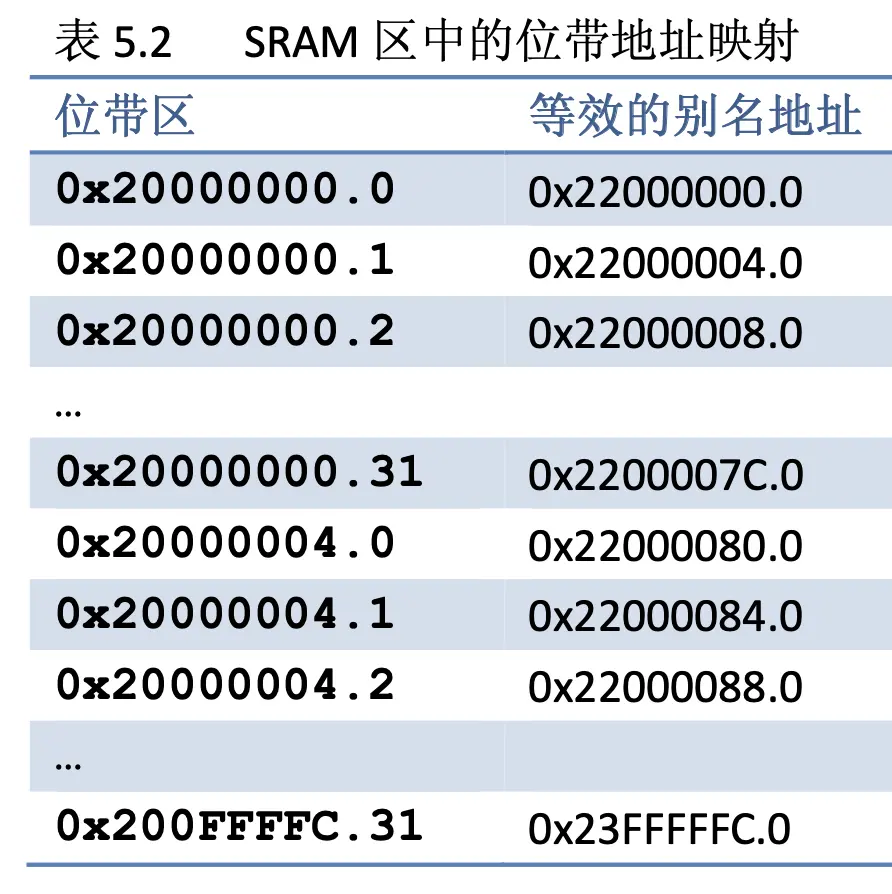

    对于 SRAM 位带区的某个比特,记它所在字节地址为 A,位序号为 n(0<=n<=7),则该比特 在别名区的地址为:
    AliasAddr= 0x22000000+((A‐0x20000000)8+n)4 =0x22000000+ (A‐0x20000000)32 + n4
  • 实例

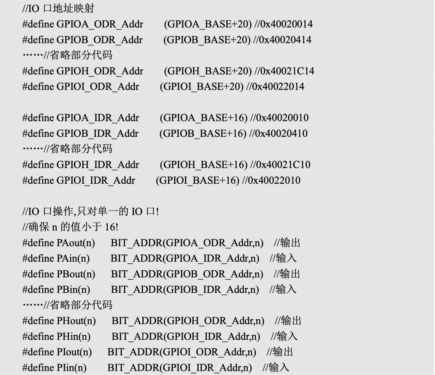

有了上面的代码,我们就可以像 51/AVR 一样操作 STM32 的 IO 口了。比如,我要 PORTA 的第七个 IO 口输出 1,则可以使用 PAout(6)=1;即可实现。我要判断 PORTA 的第 15 个位是否等于 1,则可以使用 if(PAin(14)==1)...;就可以了

//位带操作,实现51类似的GPIO控制功能 //具体实现思想,参考 CM3权威指南 第五章(87页~92页). //IO口操作宏定义 #define BITBAND(addr, bitnum) ((addr & 0xF0000000)+0x2000000+((addr &0xFFFFF) 5)+(bitnum 2)) #define MEM_ADDR(addr) *((volatile unsigned long *)(addr)) #define BIT_ADDR(addr, bitnum) MEM_ADDR(BITBAND(addr, bitnum)) //IO口地址映射 #define GPIOA_ODR_Addr
