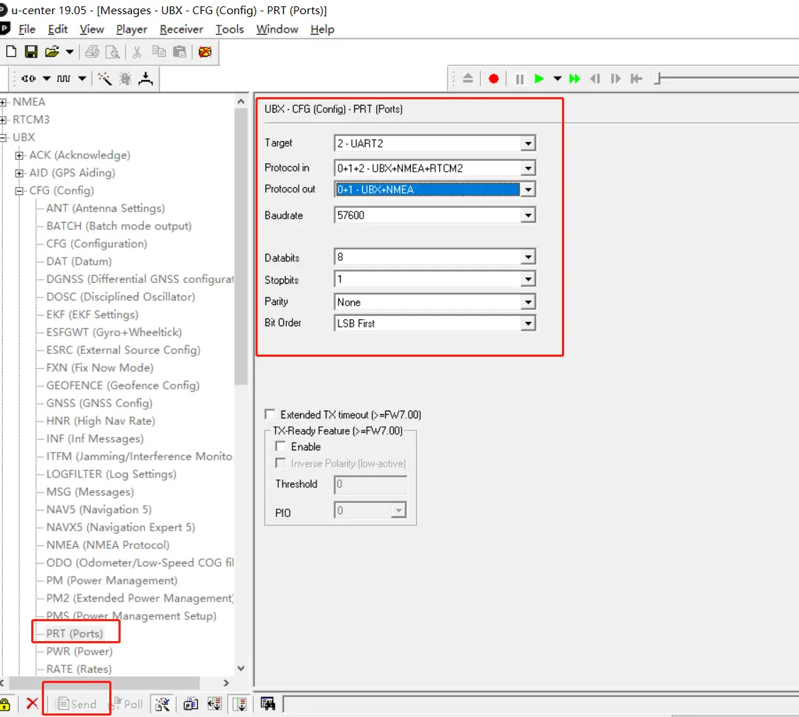

2. 如何进行配置串口及串口内容的配置
按【F9】按键,【ubx】——【CFG】——【PRT】,在此界面进行协议的配置及波特率等的配置。
F9串口的配置

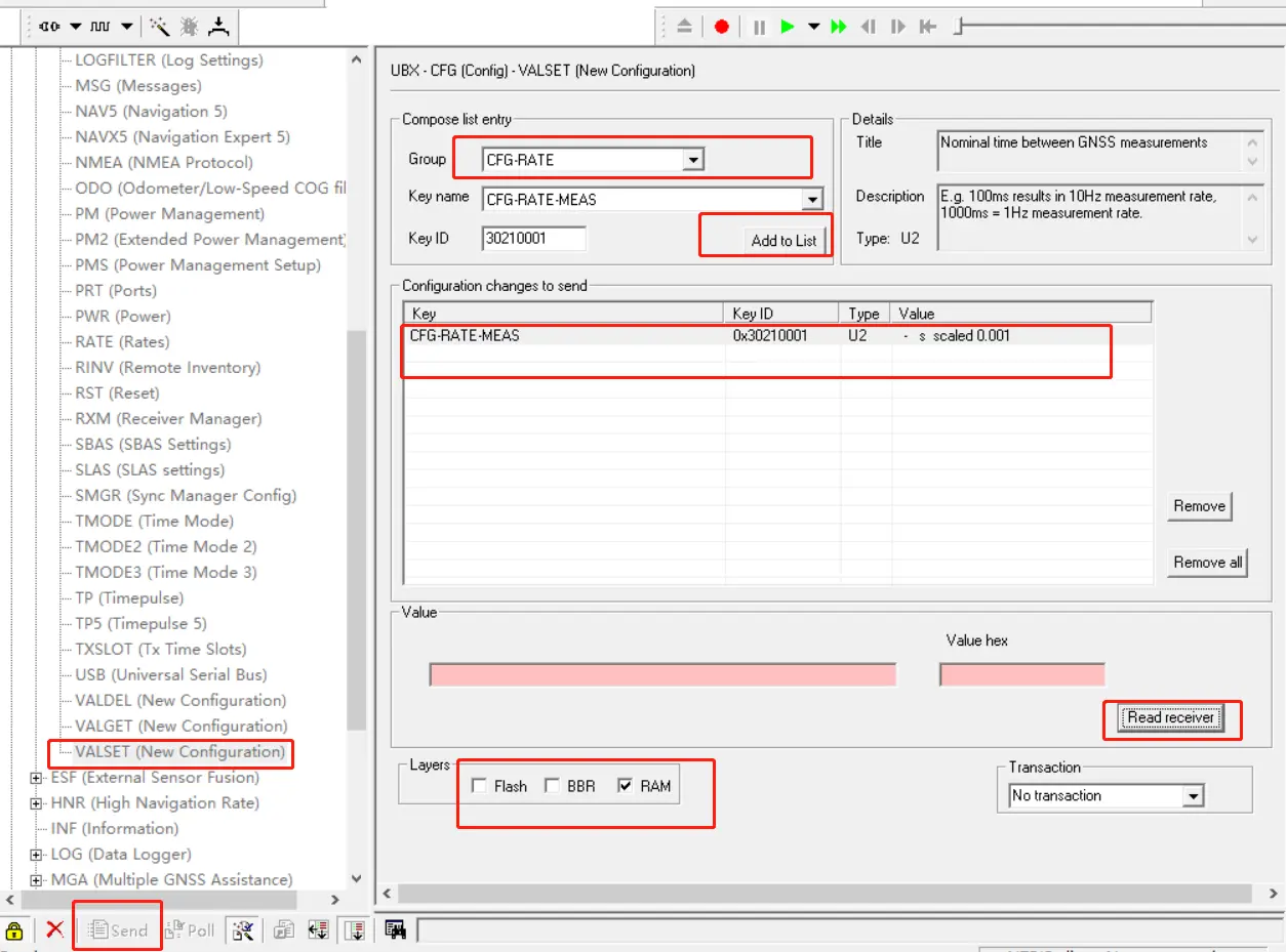

3. 如何配置NMEA的输出频率
按【F9】按键,【UBX】——【CFG】——【VALSET】
rate速率的更改

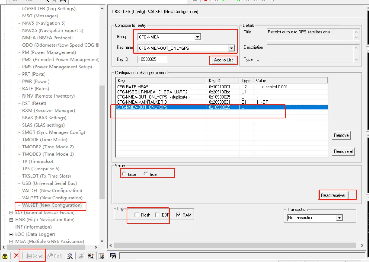

4. 如何进行端口输出NMEA的更改
以GGA的UART2输出为例,value 1 为输出,value 0 为禁止输出。
5. 如何更改NMEA的输出为GNGGA或GPGGA
方法一:
更改main talker id to ‘GP’
方法二:
更改输出为only GPS——此方法待验证

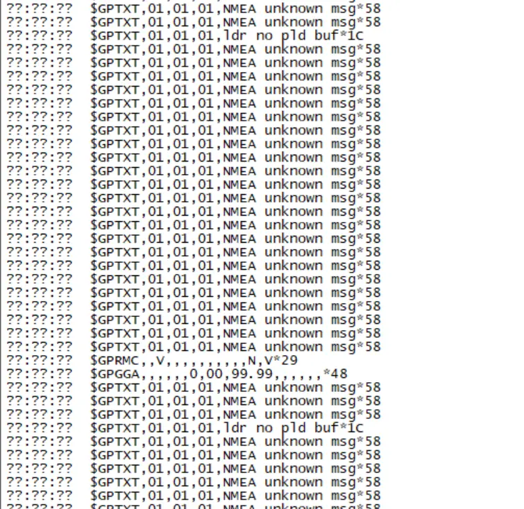

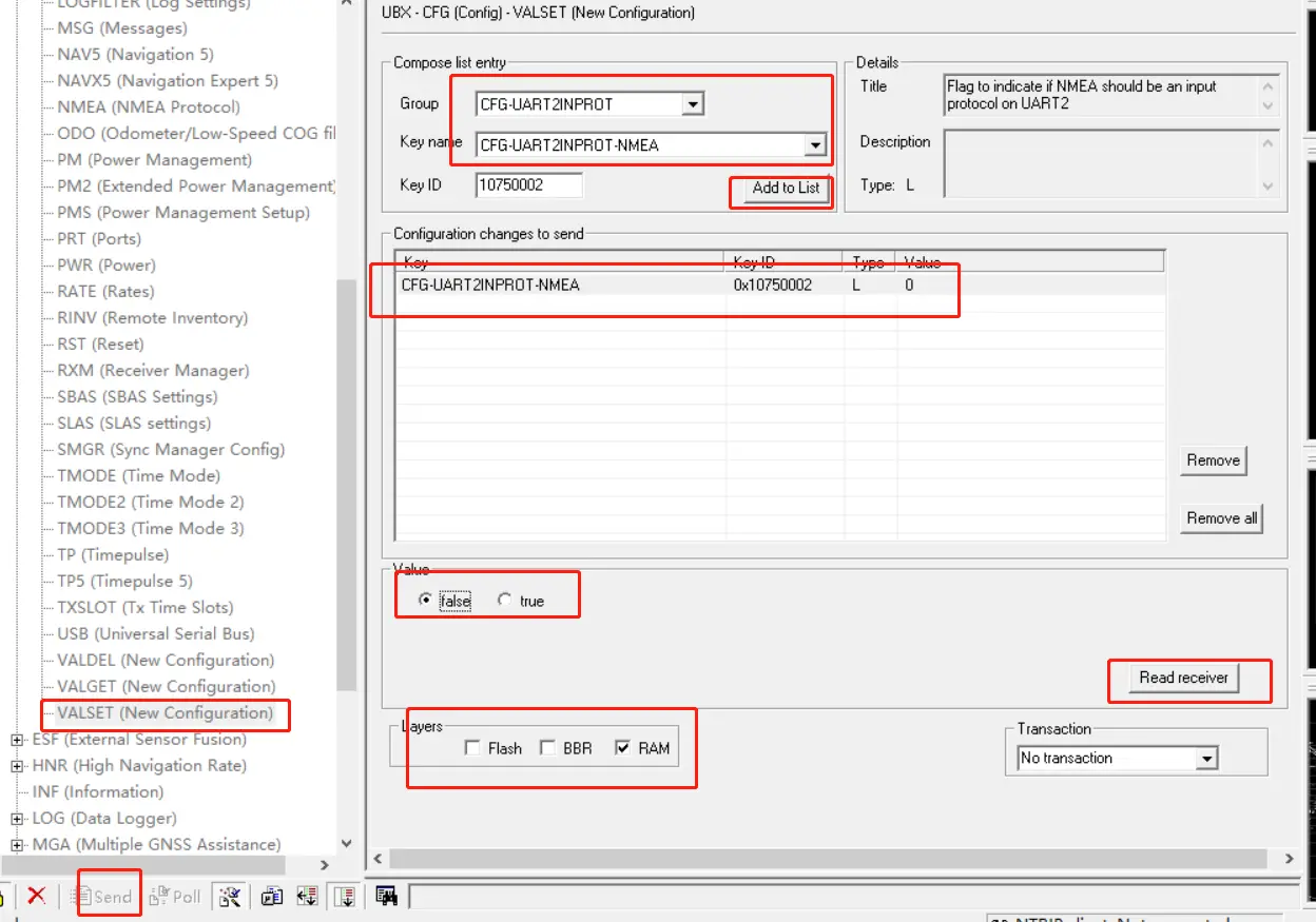

6. 如何让UART2禁止接收NMEA数据
为什么会有这种需求呢,主要是因为如果向UART2发送NMEA数据,并且是错误的,可能会出现如下问题。
F9出现异常,原因可能是UART2收到异常数据导致的重启,或者其它问题
禁止向UART2发送NMEA数据
