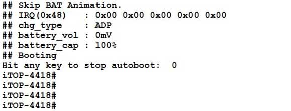

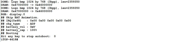

uboot 设置
进入 iTOP-4418 的 uboot,如下图所示。
输入命令:
setenv fastboot

然后要保存配置,使用命令“saveenv”,如下图。
如下图所示,使用命令“reset”,重启开发板,再次进入 uboot 模式。
然后输入 fastboot 命令,准备烧写。

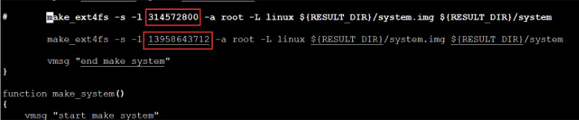

Qt 的文件系统的编译脚本需要修改,如下图所示,Qt 的编译脚本是
“build_android.sh”。
打开编译脚本,搜索关键字“make_ext4fs”,找到 Qt 文件系统的编译命令行,按照下
图所示修改,将“314572800”修改为“13958643712 ”。
保存编译脚本,重新编译,生成新的 system.img 文件。

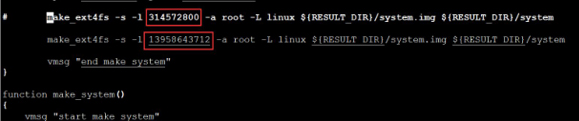

需要注意的是,有两个数据大小要对应。
编译脚本中的数据 1“13958643712”十进制,如下图所示。
数据 2“0x340000000”十六进制,如下图所示。
上面的数据 1 和数据 2 要相等。
主要是 emmc 扩大了分区,还得要编译 system.img 的时候指定大小,为了和 emmc 分区
对应,如果文件系统编译的时候设置的小于 emmc 分区,那看到的结果就是编译镜像指定的
大小了。
