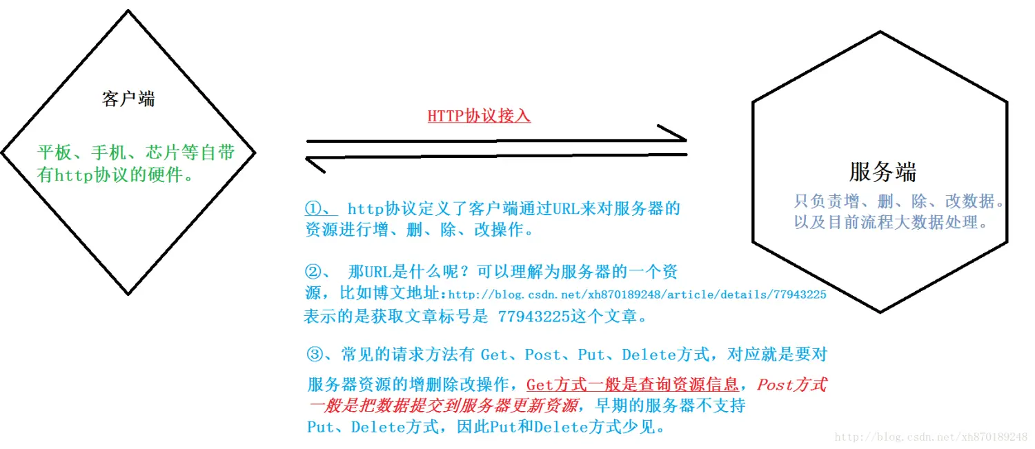

一、HTTP简介
HTTP(Hyper Text Transfer Protocol)超文本传输协议,是一种建立在 TCP 上的无状态连接,整个基本的工作流程是客户端发送一个 HTTP 请求,说明客户端想要访问的资源和请求的动作,服务端收到请求之后,服务端开始处理请求,并根据请求做出相应的动作访问服务器资源,最后通过发送 HTTP 响应把结果返回给客户端。其中一个请求的开始到一个响应的结束称为事务,当一个事务结束后还会在服务端添加一条日志条目。

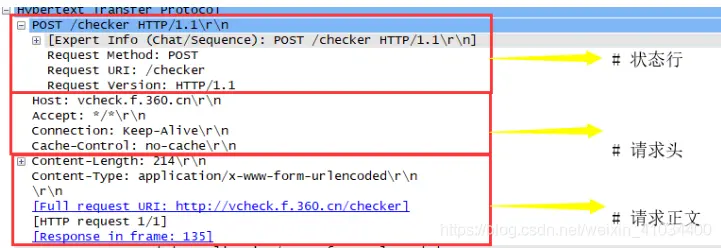

1.1 HTTP请求
HTTP 请求是客户端往服务端发送请求动作,告知服务器自己的要求。其中信息由三部分组成:
  • 请求方法(状态行):一般有 GET、POST、PUT、DELETE,含义分别是获取、修改、上传、删除,其中 GET 方式仅仅为获取服务器资源,方式较为简单,因此在请求方式为 GET 的 HTTP 请求数据中,请求正文部分可以省略,直接将想要获取的资源添加到 URL 中。
  • 请求头:包括一些访问的域名、用户代理、Cookie等信息。
  • 请求正文:就是HTTP请求的数据。

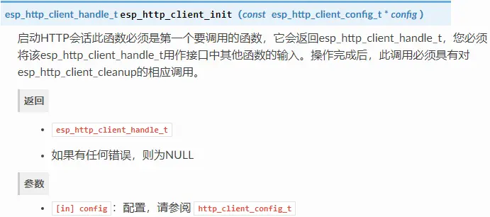

2.1 esp_http_client_init

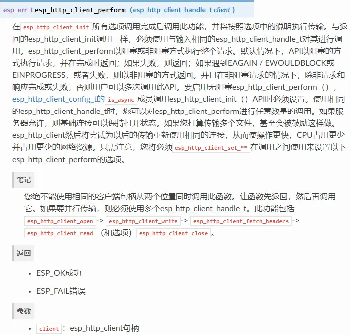

2.2 esp_http_client_perform

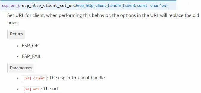

2.4 esp_http_client_set_method

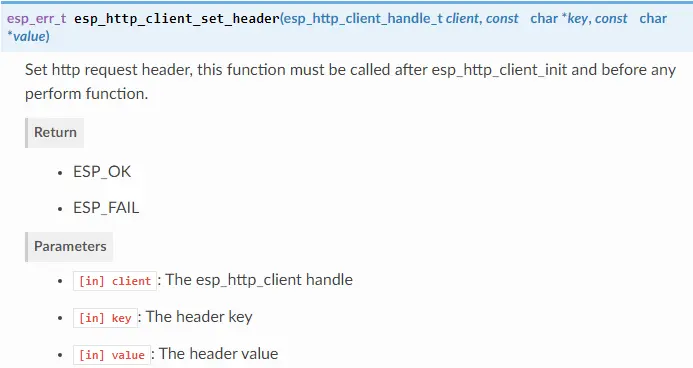

2.5 esp_http_client_set_header

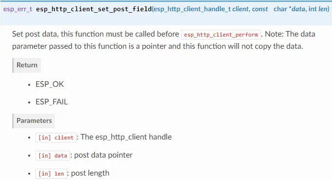

2.6 esp_http_client_set_post_field

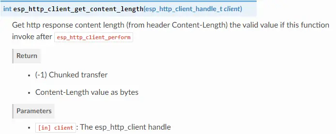

2.7 esp_http_client_get_content_length

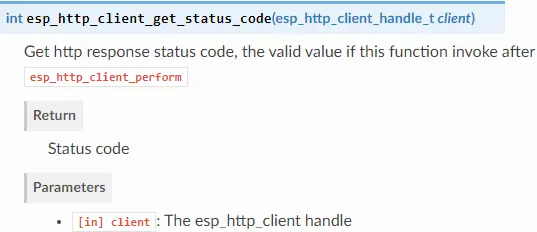

2.8 esp_http_client_get_status_code

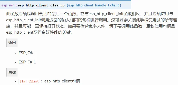

2.9 esp_http_client_cleanup

esp_http_client_init():要使用HTTP客户端,我们必须做的第一件事就是esp_http_client通过esp_http_client_config_t配置在此函数中创建一个pass 。我们未定义哪些配置值,该库将使用默认值。
esp_http_client_perform():esp_http_client需要使用init函数创建的参数。此函数执行esp_http_client的所有操作,从打开连接,发送数据,下载数据和关闭连接(如有必要)。所有相关事件都将在event_handle(由定义esp_http_client_config_t)中调用。此功能执行其工作并阻止当前任务,直到完成
esp_http_client_cleanup():完成esp_http_client的任务后,这是最后一个要调用的函数。它将关闭连接(如果有)并释放分配给HTTP客户端的所有内存

    esp_http_client_config_t config = {
        .event_handler = _http_event_handler,
    esp_http_client_handle_t client = esp_http_client_init(&config);
    // POST
    const char *post_data = '{'field1':'value1'}';
    esp_http_client_set_url(client, 'http://httpbin.org/post');
    esp_http_client_set_method(client, HTTP_METHOD_POST);
    esp_http_client_set_header(client, 'Content-Type', 'application/json');
    esp_http_client_set_post_field(client, post_data, strlen(post_data));
    err = esp_http_client_perform(client);
