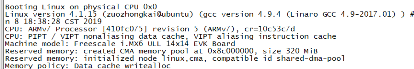

编译完成以后就会在目录 arch/arm/boot 下生成 zImage 镜像文件。在 arch/arm/boot/dts 目录下生成 imx6ull-kodo-emmc.dtb 文件。将这两个文件拷贝到 tftp 目录下,然后重启开发板,在 uboot 命令模式中使用 tftp 命令下载这两个文件并启动,命令如下:
tftp 80800000 zImage
tftp 83000000 imx6ull-kodo-emmc.dtb
bootz 80800000 - 83000000
只要出现如图所示内容就表示 Linux 内核启动成功:
