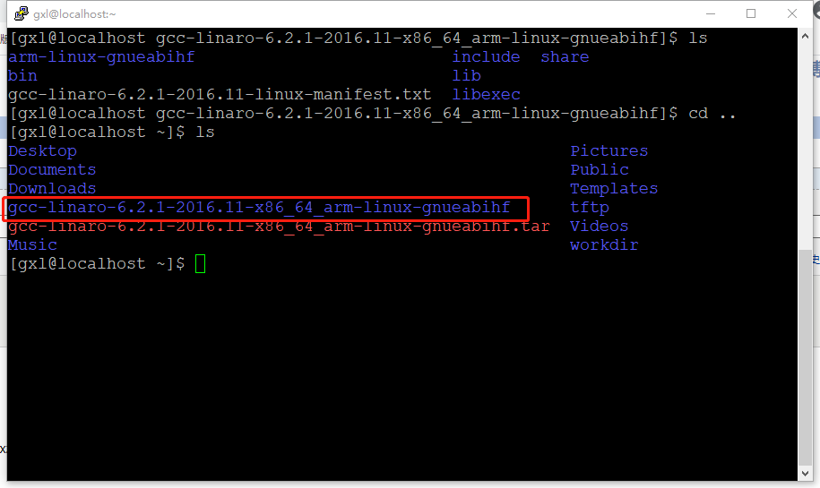

一、下载安装交叉编译工具链
1、这里我使用的是:gcc-linaro-6.2.1-2016.11-x86_64_arm-linux-gnueabihf.tar.xz;
2、直接通过ftp客户端上传至redhat,解压:xz -d gcc-linaro-6.2.1-2016.11-x86_64_arm-linux-gnueabihf.tar.xz(解压后xz文件会被删除);
3、再次解压tar文件:tar -xvf gcc-linaro-6.2.1-2016.11-x86_64_arm-linux-gnueabihf.tar,至此,我们得到gcc-linaro-6.2.1-2016.11-x86_64_arm-linux-gnueabihf目录;
4、将此目录移至/opt目录下,并配置环境变量:
sudo mv gcc-linaro-6.2.1-2016.11-x86_64_arm-linux-gnueabihf /opt/
sudo vi /etc/profile在最后加上export PATH=/opt/gcc-linaro-6.2.1-2016.11-x86_64_arm-linux-gnueabihf/bin:$PATH(注意不要输错)
source /etc/profile

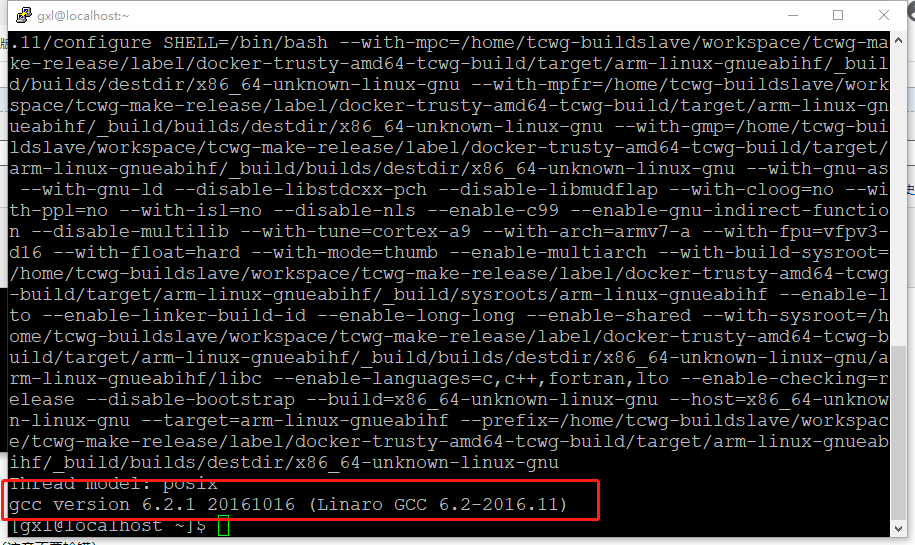

5、这时输入arm-linux-gnueabihf-gcc -v可打印如下信息即为配置成功;
