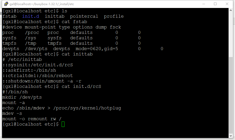

    在etc目录下创建fstab inittab init.d/rcS
      touch fstab inittab
      mkdir init.d
      touch init.d/rcS
      chmod +x init.d/rcS
    并修改为如下:

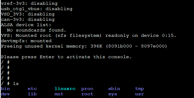

 二、测试文件系统
  1、复制到~/rootfs中
    cd ~
    cp busybox-1.32.1/_install/* rootfs -a
  2、给开发板上电(这里使用nfs测试)
OK,busybox移植成功~
