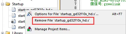

编译 GD32F103 自建工程时,报以下错误:
.Objectstemplate.sct(7): error: L6235E: More than one section matches selector - cannot all be FIRST/LAST.
Not enough information to list image symbols.
Not enough information to list the image map.
'.Objectstemplate.axf' - 1 Error(s), 0 Warning(s).
Target not created.
Build Time Elapsed:  00:00:01
二、原因
因为在工程中包含了不只一个启动文件导致的。
项目中同时包含以下启动文件,
startup_gd32f10x_md.s
startup_gd32f10x_hd.s
startup_gd32f10x_ld.s
startup_gd32f10x_cl.s
应该针对不同的CPU选择不同的启动文件。
三、解决方法
  • 方法1:从项目中删除不相关的启动文件,只留下一个

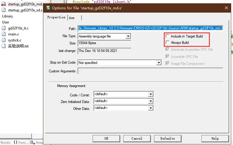

  • 方法2:右击不相关的启动文件,点击 Options for File 'startup_gd32f10x_md.s'... 在弹出的对话框中的 Properties 页,勾去灰化的 Include in Target Build 和 Always Build 两项。
