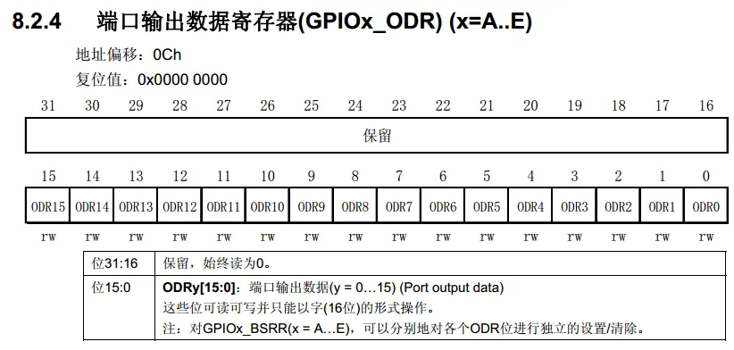

看一下GPIO功能的端口输出数据寄存器 (GPIOx_ODR) (x=A..E) :
假设我们要让PA10引脚输出高、输出低,可以这么做:
方法一:
GPIOA->ODR |=1<<10;/* PA10输出高(置1操作) */
GPIOA->ODR &= ~(1<<10);/* PA10输出低(清0操作) */
也可用我们上面的置位、清零的宏定义:
SET_BIT(GPIOA->ODR,10);/* PA10输出高(置1操作) */
CLEAR_BIT(GPIOA->ODR,10);/* PA10输出低(清0操作) */

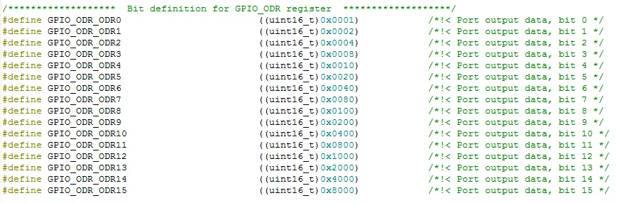

方法二:
GPIOA->ODR |= (uint16_t)0x0400;/* PA10输出高(置1操作) */
GPIOA->ODR &= ~(uint16_t)0x0400;/* PA10输出低(清0操作) */
貌似第二种方法更麻烦?还得去细心地去构造一个数据。
但是,其实第二种方法其实是ST推荐我们用的方法,为什么这么说呢?因为ST官方已经把这些我们要用到的值给我们配好了,在stm32f10x.h中:
这个头文件中存放的就是外设寄存器的一些位配置。
所以我们的方法二等价于:
GPIOA->ODR |= GPIO_ODR_ODR10;/* PA10输出高(置1操作) */
GPIOA->ODR &= ~GPIO_ODR_ODR10;/* PA10输出低(清0操作) */
两种方法都是很好的方法,但方法一似乎更好理解。

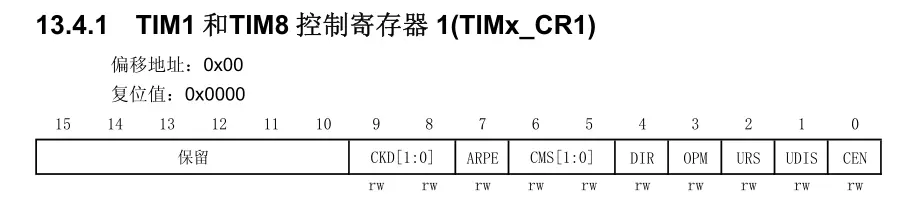

配置连续几位的方法也是一样的,就不介绍了。简单介绍配置不连续位的方法,以TIM1的CR1寄存器为例:
设置CEN位为1、设置CMS[1:0]位为01、设置CKD[1:0]位为10:
TIM1->CR1 |= (0x1<<1)| (0x1<<5) |(0x2<<8);
这是组合的写法。当然,像上面一样拆开来写也是可以的。

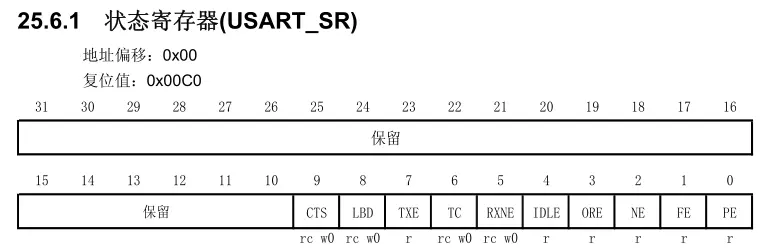

(2)判断标志位
以状态寄存器(USART_SR) 为例:
判断RXNE是否被置位:
/* 数据寄存器非空,RXNE标志置位 */
if(USART1->SR & (1<<5))
/* 其它代码 */
USART1->SR &= ~(1<<5);/* 清零RXNE标志 */
或者:
if(USART1->SR & USART_SR_RXNE)
/* 其它代码 */
USART1->SR &= ~USART_SR_RXNE;/* 清零RXNE标志 */
