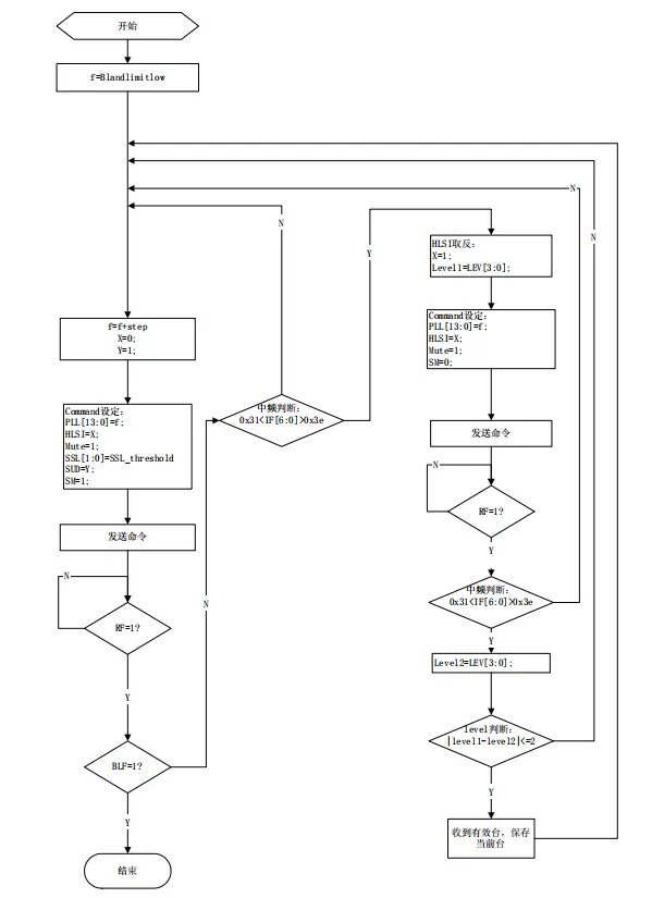

参考自动搜台流程:
由上面流程可知,决定参数有
  • rf:1=发现一个电台,0=未找到电台
  • if:中频计数结果,0x31
  • lev:信号电平ADC输出,可通过写入的5个字节中对应SSLadc的位(查看下面附录),下面SSLadc=7
