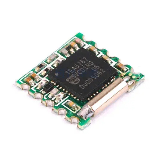

TEA5767是由菲利普公司推出的一款低功耗立体声收音机接收器芯片。频率范围从76-108MHz自动数字调谐。高灵敏度,高稳定性,低噪音,收音模块。一片低功耗电调谐调频立体声收音机电路,其内部集成了中频选频和解调网络,可以做到完全免调。
  • 电源 5V
  • I2C 总线通讯
  • 可以使用软件进行静音和消除噪音
二、硬件连接
功能口引脚
SCLPB.6
SDAPB.5
