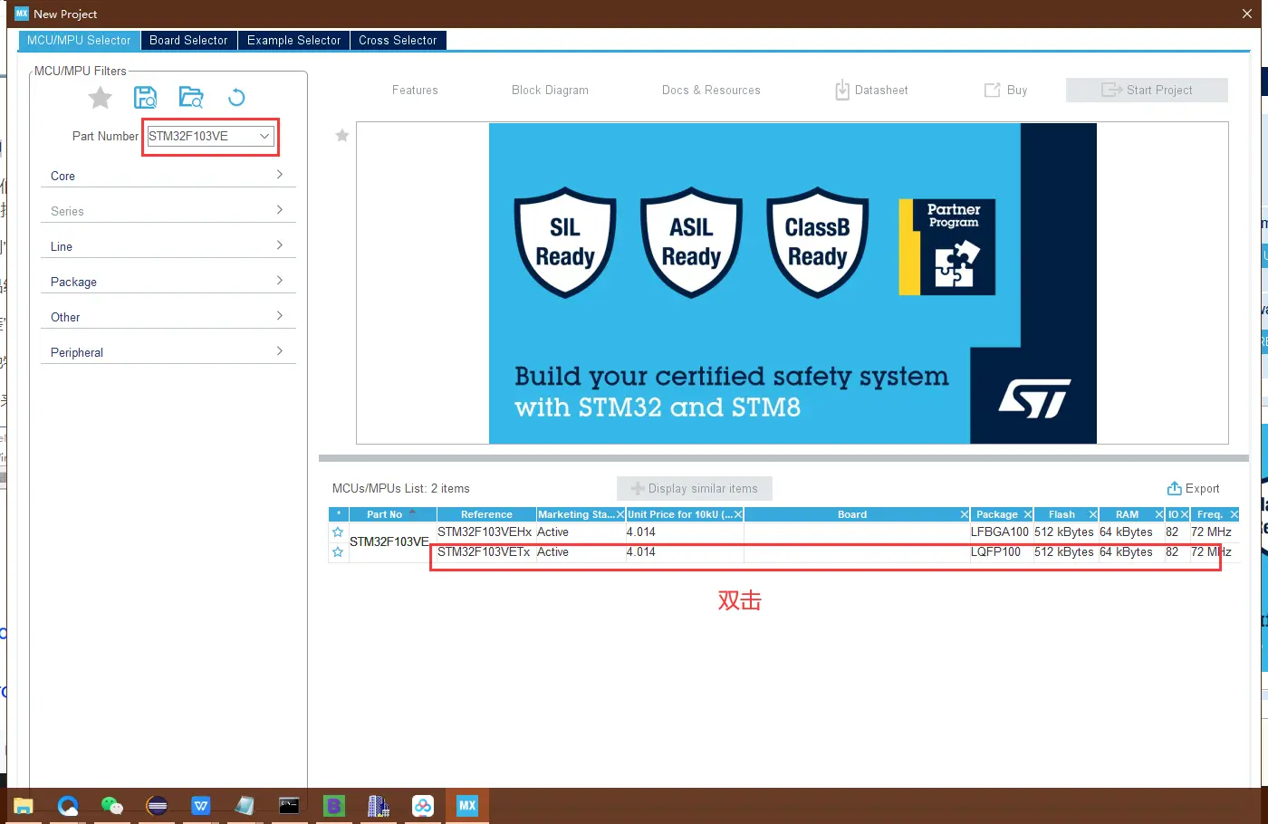

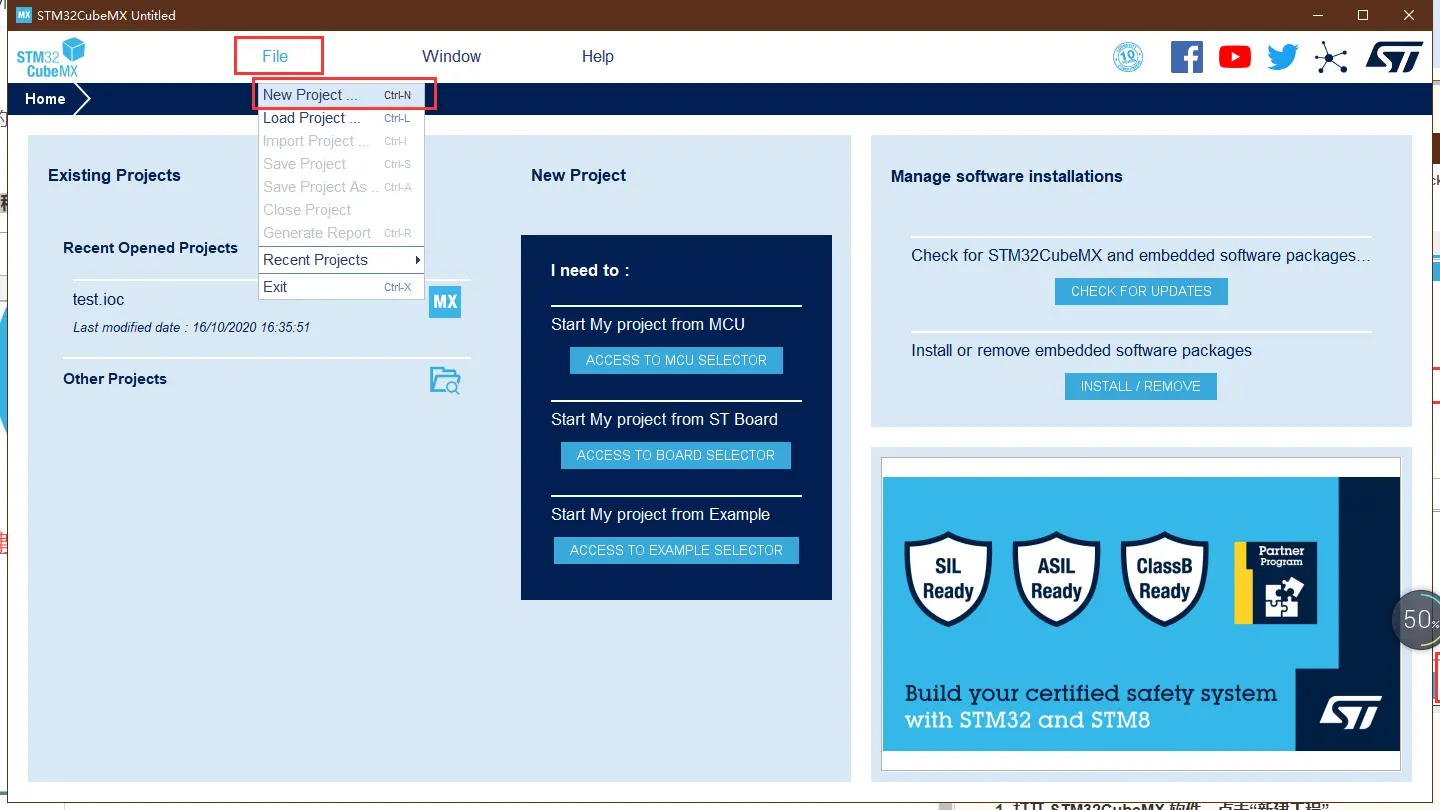

1. 打开 STM32CubeMX 软件,点击“新建工程”
2. 选择 MCU 和封装

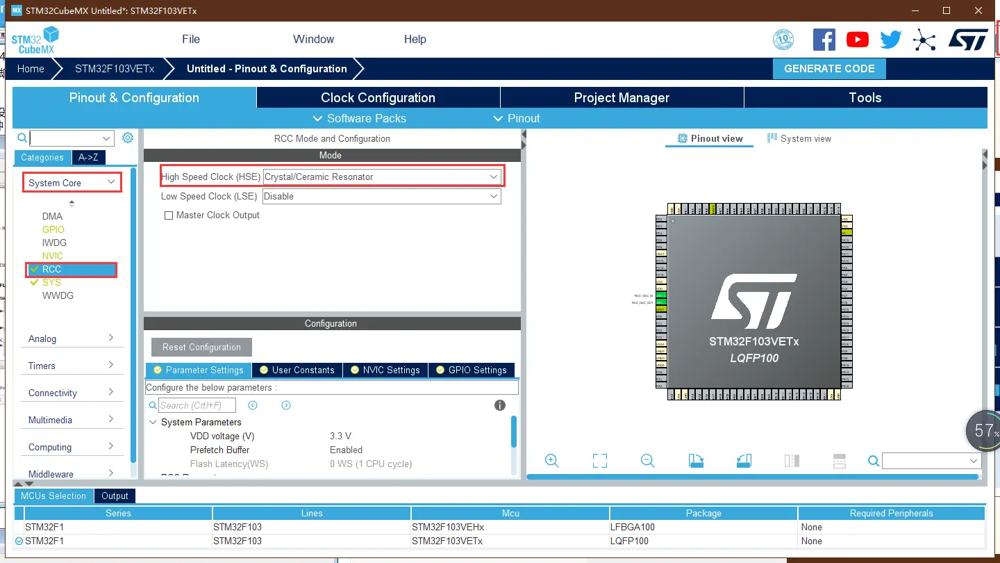

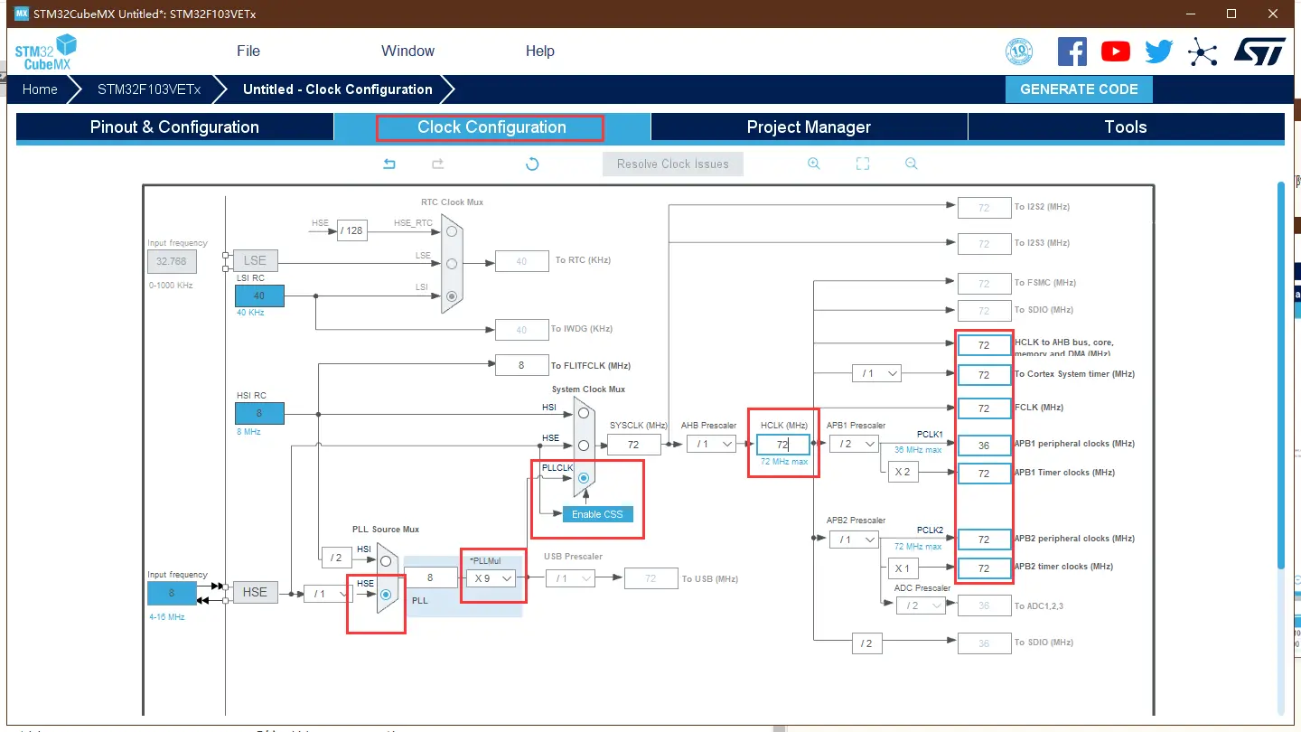

3. 配置时钟
RCC 设置,选择 HSE(外部高速时钟) 为 Crystal/Ceramic Resonator(晶振/陶瓷谐振器)
选择 Clock Configuration,配置系统时钟 SYSCLK 为 72MHz
修改 HCLK 的值为 72 后,输入回车,软件会自动修改所有配置

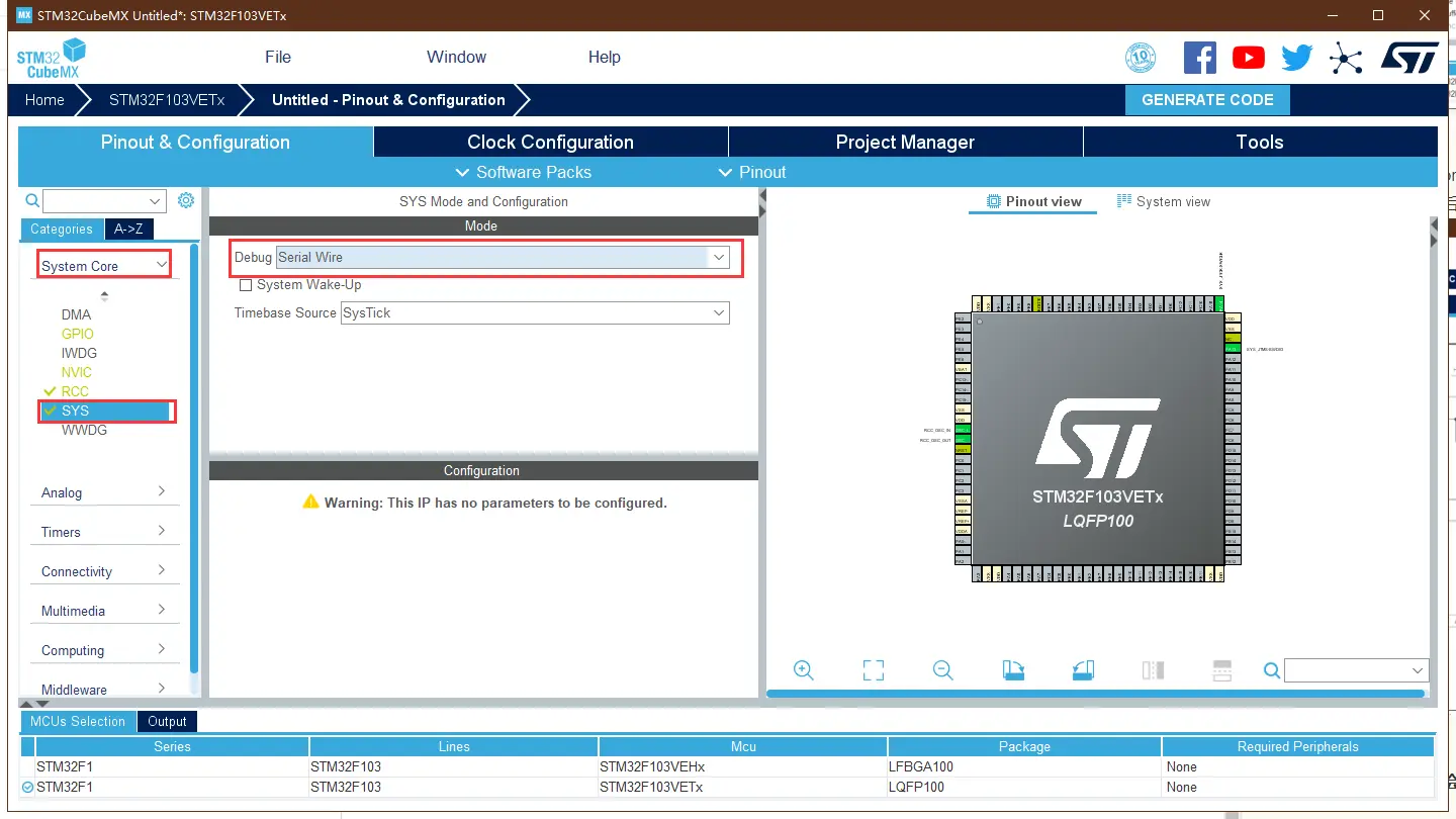

4. 配置调试模式
非常重要的一步,否则会造成第一次烧录程序后续无法识别调试器
SYS 设置,选择 Debug 为 Serial Wire

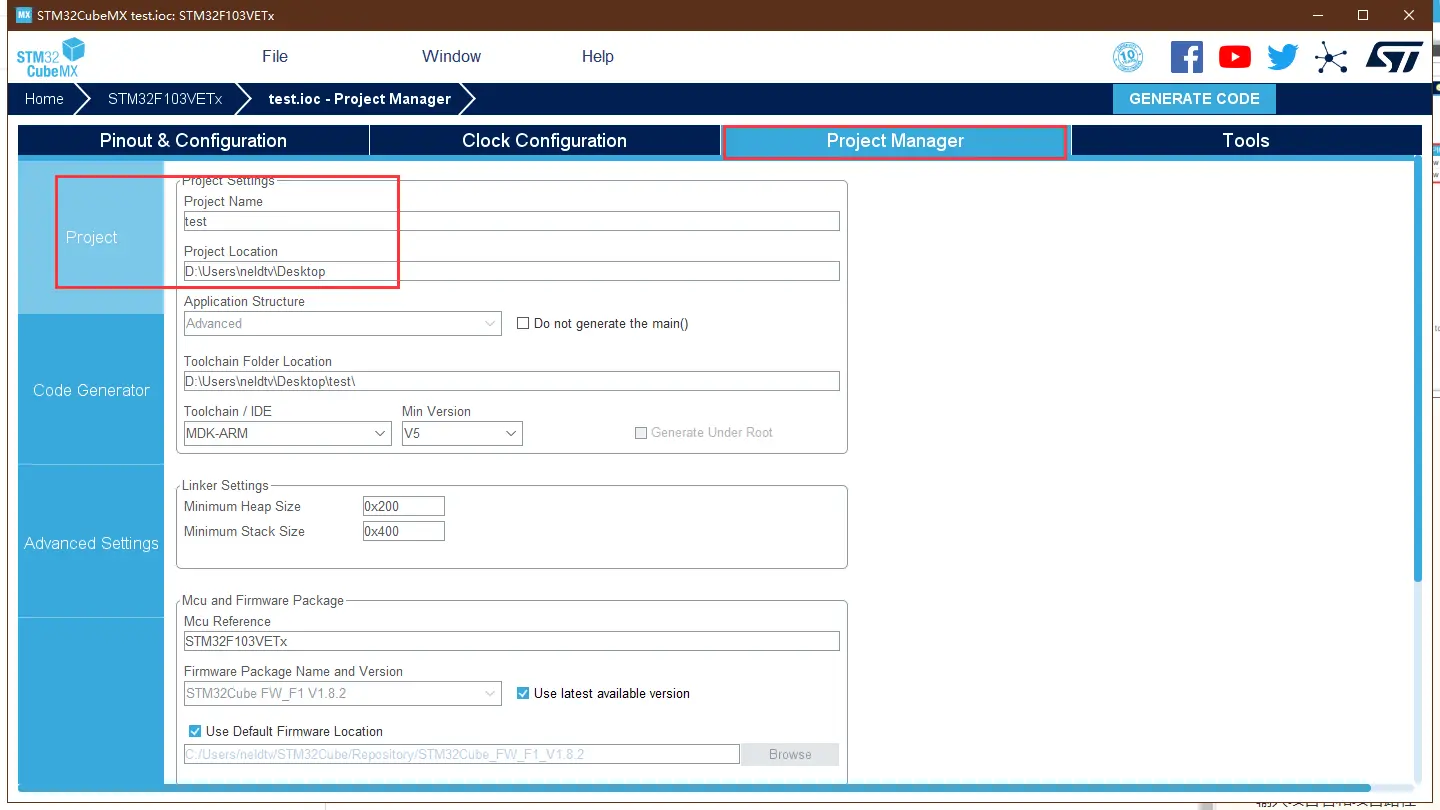

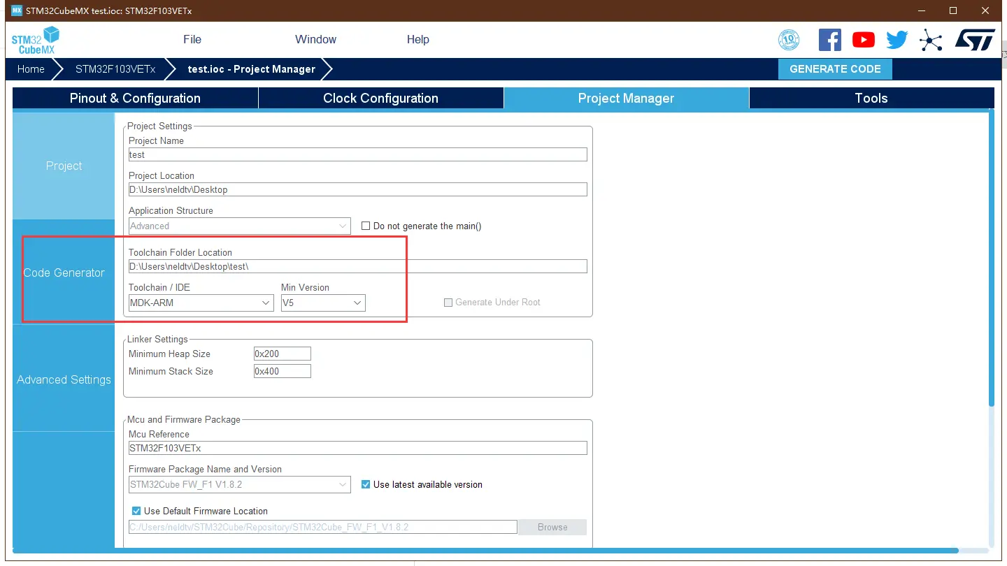

6. 生成代码
输入项目名和项目路径
选择应用的 IDE 开发环境 MDK-ARM V5
每个外设生成独立的 ’.c/.h’ 文件
不勾:所有初始化代码都生成在 main.c
勾选:初始化代码生成在对应的外设文件。 如 GPIO 初始化代码生成在 gpio.c 中。

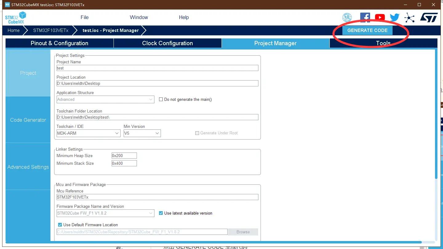

点击 GENERATE CODE 生成代码

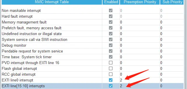

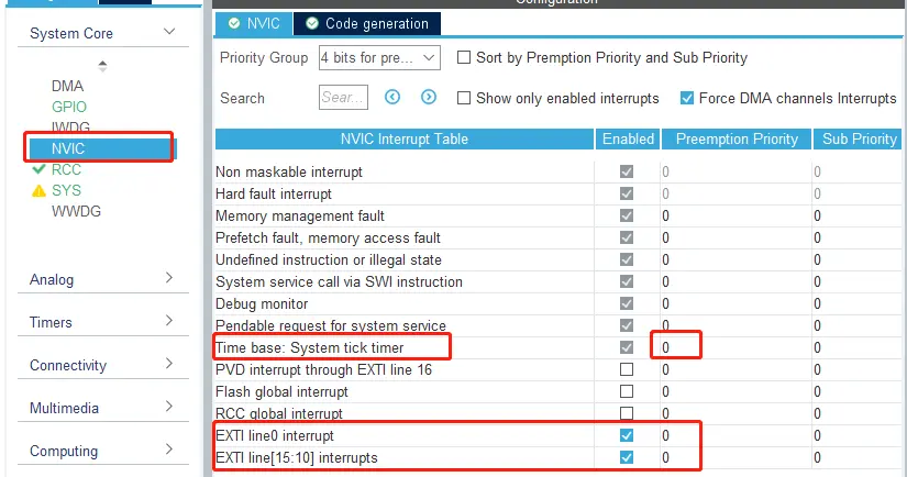

现在下载进单片机只会让它在按键按下后没有任何反应,这又是为什么呢,其实问题出在HAL_Delay() 上。
在进入回调函数之后就一直在 HAL_Delay 陷入了死循环中,原因是 Systick 优先级太低造成的。
Systick 中断的抢占优先级和外部中断的抢占优先级是一样的,那么在外部中断触发时肯定不能接着触发 Systick 中断了,问题已经找到,只需要简单地将外部中断的抢占优先级改低即可。
  • 抢占优先级,数字越小,优先级越高
  • 若抢占优先级相同,判断子优先级,同样,数字越小,优先级越高

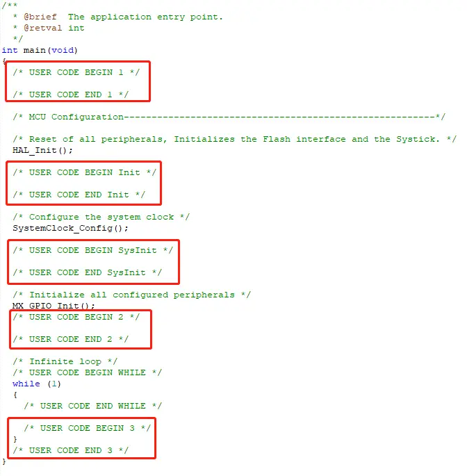

五、注意事项
用户代码要加在 USER CODE BEGIN N 和 USER CODE END N 之间,否则下次使用 STM32CubeMX 重新生成代码后,会被删除。
