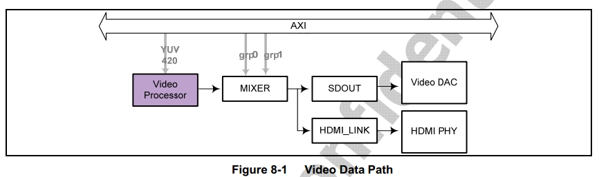

在s5pv210数据手册上,在VIDEO PROCESSOR一节中,有过这样的一个框架图:

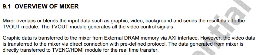

同时在MIXER一节中的开始介绍部分,有这样的阐述:
那显示的源数据送到vp或者mixer的数据又是从哪里来的呢?
从友善的hdmi-servers显示效果来看,Hdmi显示和lcd显示是同步的,那hdmi的显示数据,那么可以猜测hdmi显示数据的源就来自于framebuffer。其实最终的答案告诉我们显示的数据,跟我们猜想的一样,确实是从framebuffer中取过来的。

其实在Hdmi中,它通过将fimc2配置overlay,然后通过把overlay的源地址设置为framebuffer的内存地址,把overlay的目的dst地址设置为fimc2他本身的地址,这样,通过fimc2对framebuffer的显示数据做转换和视频输出.(fimc,能做color space和视频输出,他能从内存取数据。)
overlay的功能在数据手册中mixer一节中做了相关描述,可以仔细看看。
