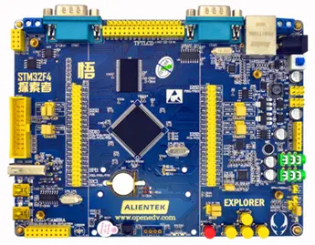

1.1.STM32F4开发板
1.2.DHT11温湿度传感器

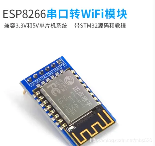

1.3.esp8266 WiFi模块
esp8266模块采用串口与MCU进行通信,内置TCP/IP协议栈,能够实现串口与WiFi之间的转换,模块支持串口转WiFi STA、串口转AP和WiFi STA+WiFiAP的模式,从而快速构建串口-WiFi数据传输方案。

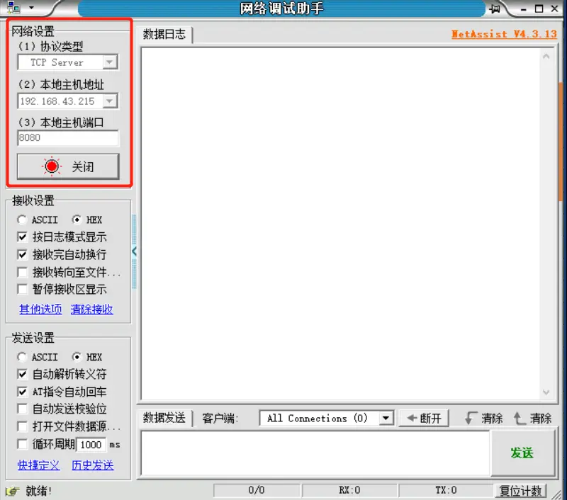

其中,服务器用了PC端的网络调试助手进行模拟,WiFi模块与PC同时连接同一个WiFi热点,在PC上开启网络调试助手作为服务器,IP地址为局域网内分配给PC的I地址,端口号自己定义,如下图所示:

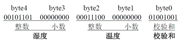

DHT11与单片机之间能采用简单的单总线进行通信,仅仅需要一个I/O口。传感器内部湿度和温度数据40Bit的数据一次性传给单片机,数据采用校验和方式进行校验,有效的保证数据传输的准确性。
DHT11管脚图
从DHT11读取的温湿度数据组成如下所示:
温湿度数据结构

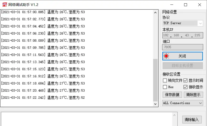

4.运行结果
配置好DHT11和esp8266模块后,在主函数while(1)中循环计时,定时读取温湿度数据并通过WiFi上传至PC端。

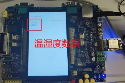

这里同时用到了LCD显示屏在开发板上显示温湿度的数据,作为辅助功能,本文就不展开讲LCD的配置与使用了。
开发板上读取温湿度的结果图如下

在PC端网络调试助手上也定时接收到了温湿度数据。
