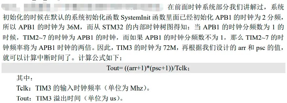

定时器补充知识
三个重要的量:
ARR——自动重新装载的值(计数器CNT的满值)
CNT——计数器值
PSC——预分频值
一图说明PSC与CNT的关系:PSC影响CNT每计数一次的时间
以TIM3为例,说明ARR与PSC对定时周期(溢出时间)的影响

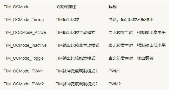

各种时间模式比较
关于定时器TIM的八种模式之间的关系具体解读可以查看一下链接
STM32定时器输出比较模式中的疑惑

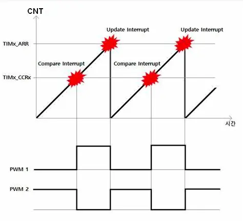

PWM补充知识
一个重要的量:
CCRx——时刻与CNT比较的值
PWM与定时器的关系:PWM是定时器工作模式中的一种,单独的定时器工作模式有四种。
单独一个定时器有四种工作模式:

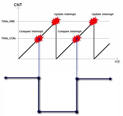

1.输入捕获(典型应用就是计算输入脉冲高电平持续时间)
2.输出比较(当CNT=CCRx,输出电平取反)
3.PWM(当CNTCCRx为另外一种电平)
4.单脉冲(只输出一个脉冲)
其他工作模式:两个定时器之间还可以构成主从模式、支持针对定位的增量(正交)编码器和霍尔传感器电路、触发输入作为外部时钟或者按周期的电流管理等。
输出比较和PWM的区别:
PWM
输出比较

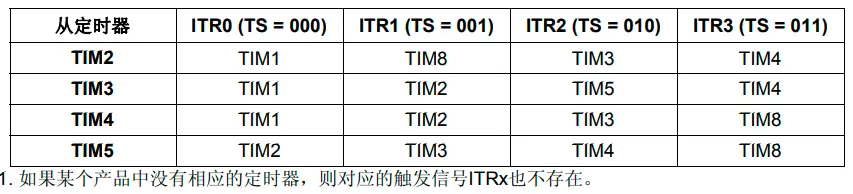

TIMx的内部连接:
TIM与TIM之间不是随便连接的,其内部通道是固定的,下表说明了这种关系。
TIM2~5内部触发
TIM1、8内部触发

5、选择从定时器内部通道
///*///定时器x从模式设置///*/
TIM_SelectInputTrigger(TIMx, TIM_TS_ITRx);
//TIM_TS_ITRx中的x要根据上述内部连接表格结合主从定时器来设置
