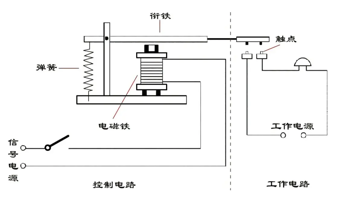

3. 继电器工作原理
当继电器的电磁线圈通电时,产生的磁场会引起机械部件的运动,从而改变触点的状态,触点可以是常闭或常开。
继电器原理示意图如下:
当信号电源断开,线圈两端没有施加电压,线圈没有产生磁力,衔铁在弹簧拉力下不接触触点,工作电路不连通,负载电器不工作。
当信号电源闭合,线圈两端施加电压,线圈产生磁力把衔铁往下拉,衔铁接触触点,工作电路连通,负载电器工作。
继电器的控制电路与工作电路是隔离的,这种切换状态的能力使得继电器能够控制高电压、大电流电路的开关操作。

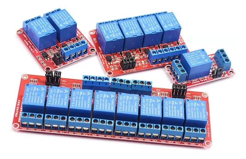

4. 型号介绍
我们常见的继电器型号按照两方面分类:电压和路数。
1. 以电压分类:
根据控制电路的工作电压来分类,如 5V、12V、24V 等继电器。
  • 5V 继电器:通常在低电压应用中使用,如微控制器或单片机系统。
  • 12V 继电器:广泛应用于汽车电子、家用电器和工业自动化等领域。
  • 24V 继电器:常见于工业自动化和建筑控制系统等高电压应用。
2. 以路数分类:
按路数可分为 1/2/4/8 等路数,就像一板电灯开关上可以有 1/2/4/8 个开关,每个开关可以控制各自的电灯开关。8 路继电器就可以控制 8 个电路的开关。

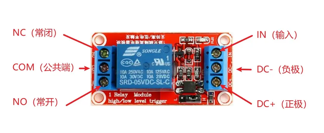

5. 工作参数及引脚介绍
以下是常见继电器的工作参数,不过大家做项目前还是要按照商家详情页的挑选合适的,毕竟每个厂家会有些不同。
有些继电器可通过跳线设置高电平/低电平触发,跳线与 L 短接时为低电平触发,跳线与 H 短接时为高电平触发。
工作电压静态电流MAX电流触发电压触发电流MAX负载
5V5mA190mA5V2-4mA交流250V/10A  直流30V/10A
12V5mA80mA12V2-4mA交流250V/10A  直流30V/10A
24V5mA50mA24V2-4mA交流250V/10A  直流30V/10A

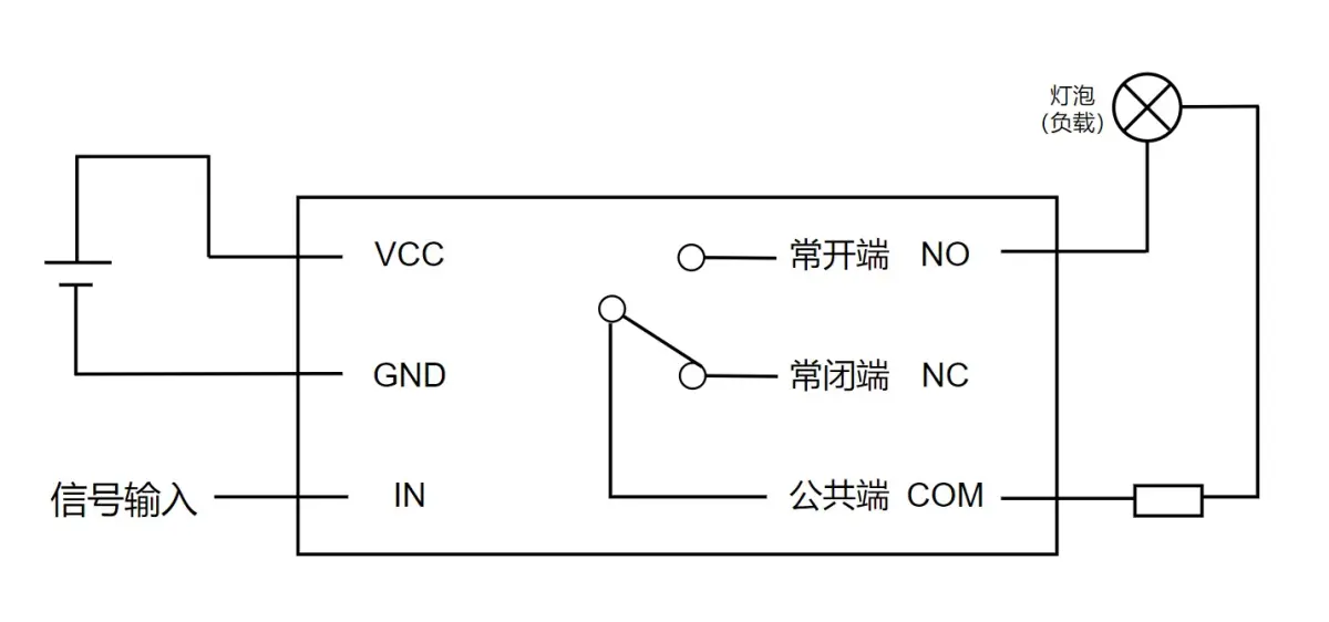

工作示意图如下:
接线如下:
  • 输入部分:
继电器单片机/电路备注
DC+/VCC电源正极按继电器要求,接5V、12、24V或其他电压
DC-/GND电源负极
INIO口可以以高或低电平控制继电器吸合
  • 输出部分:
以下三个引脚,COM 一定要接,NO 和 NC 二选一。
继电器电路备注
NO需要控制的电路,与 NC 二选一常开接口,继电器吸合前悬空,吸合后与COM短接,电路闭合
COM公共端继电器公用接口
NC需要控制的电路,与 NO 二选一常闭接口,继电器吸合前与COM短接,吸合后悬空,电路断开

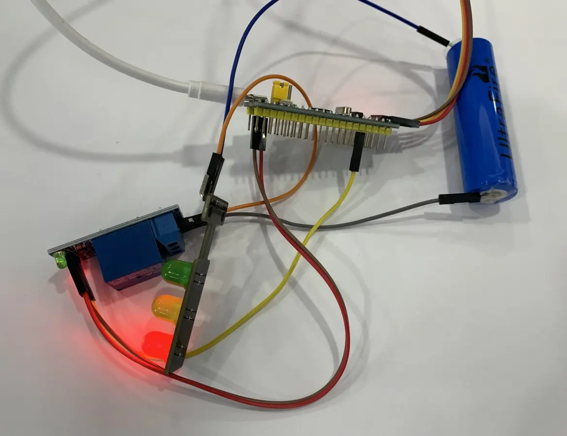

我们的实现目标是由 STM32 控制继电器闭合与松开,让 LED 的红灯亮灭。

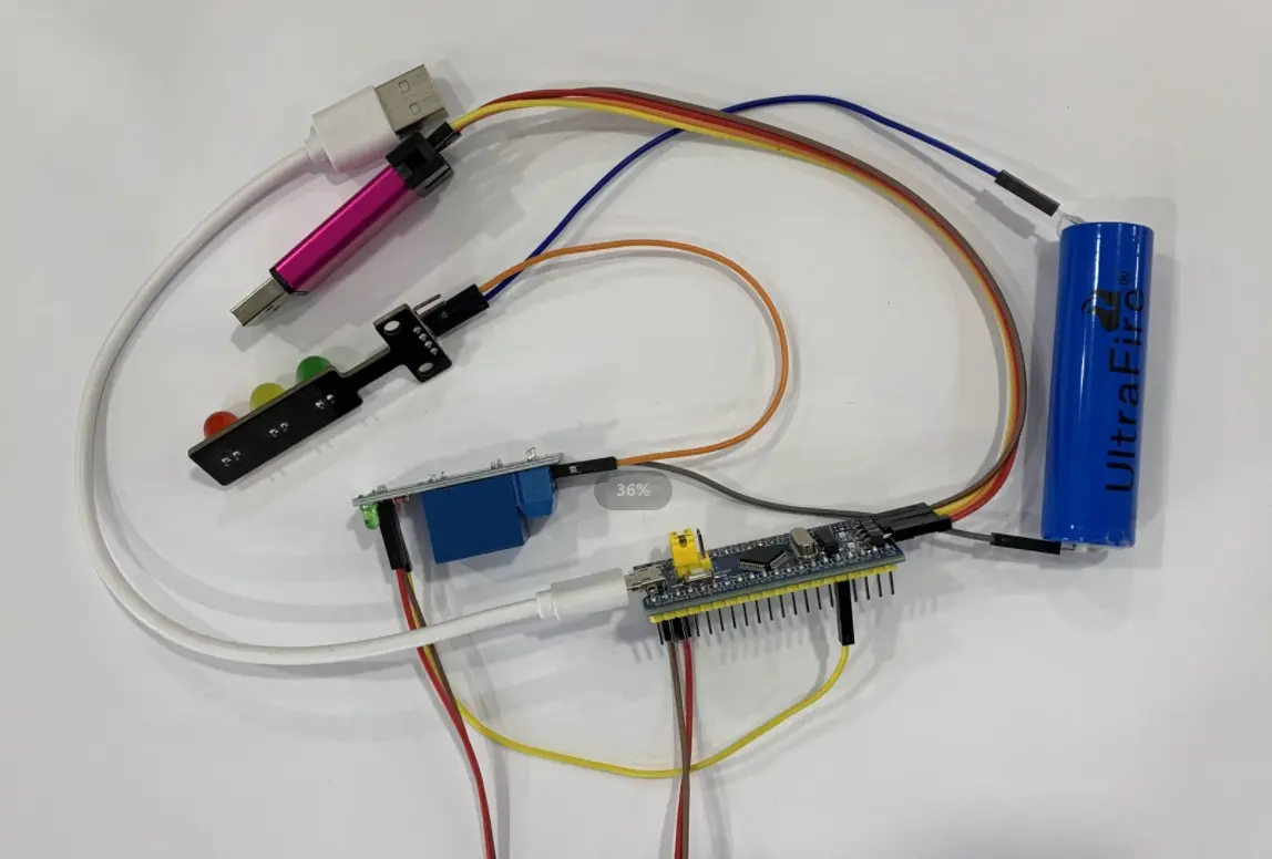

6.2 硬件连接
本教程使用的硬件如下:
  • 单片机:STM32F103C8T6
  • 继电器:5V 一路继电器
  • 小灯:三色 LED 灯模块
  • 电池
  • 烧录器:ST-LINK V2
STM32继电器LED电池
3.3VCC
GGND
P8IN
COMR
GND负极
NO
正极
烧录的时候接线如下表,如果不会烧录的话可以看我之前的文章 STM32下载程序的五种方法:https://www.lxlinux.net/e/stm32/five-ways-to-flash-program-to-stm32.html 。
ST-Link V2STM32
SWCLKSWCLK
SWDIOSWDIO
GNDGND
3.3V3V3
接好如下图:
6.3 继电器代码
代码很简单,就是初始化一个引脚,连接继电器的 IN:高电平,继电器吸合,LED 亮;低电平,继电器悬空,LED 灭。

6.4 效果展示
继电器「啪嗒」吸合,红灯亮;继电器「啪嗒」松开,红灯灭,如此循环。
