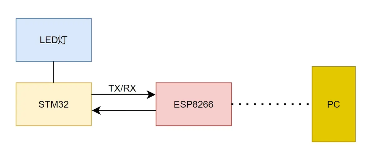

2. 通信示意图
实现目标是我们有一个三色 LED 灯,电脑上使用网络调试助手向 WIFI 模块发送关键词「green」绿灯亮,再次发送「green」绿灯灭,黄灯和红灯的关键词是「yellow」、「red」,效果一样。

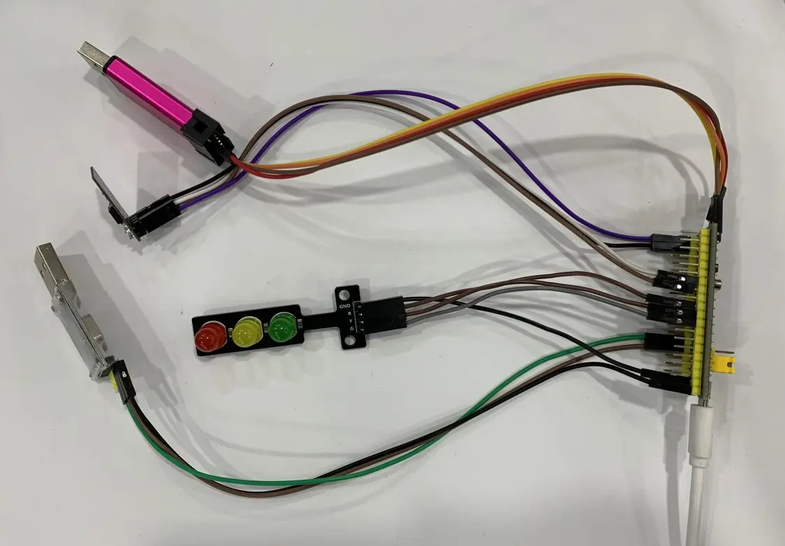

3.1 硬件接线
本教程使用的硬件如下:
  • 单片机STM32F103C8T6
  • WIFI模块:ESP-01S
  • 小灯:三色 LED 灯模块
  • 串口:USB 转 TTL
  • 烧录器:ST-LINK V2
ESP8266LEDSTM32USB 转 TTL
3V3
3.3
RX
A2
TX
A3
GND
RA5
YA6
GA7
GNDG
A10TX
A9RX
GGND
烧录的时候接线如下表,如果不会烧录的话可以看我之前的文章【STM32下载程序的五种方法:https://www.lxlinux.net/e/stm32/five-ways-to-flash-program-to-stm32.html】。
ST-Link V2STM32
SWCLKSWCLK
SWDIOSWDIO
GNDGND
3.3V3V3
接好如下图:
