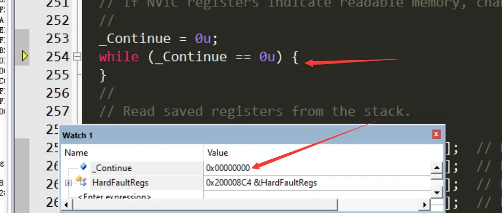

使用 JLink 硬件仿真,全速运行后暂停,就会发现停在了下图这里,这个是 SEGGER_HardFaultHandler.c 里提供的 void HardFaultHandler(unsigned int* pStack) 中断函数。

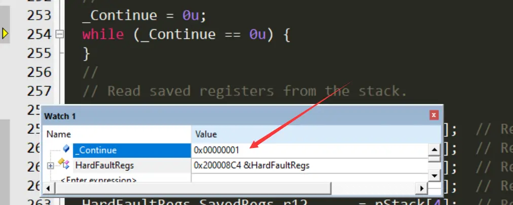

我们在调试窗口将 _Continue 的值修改为任意非 0 值,如下图所示。

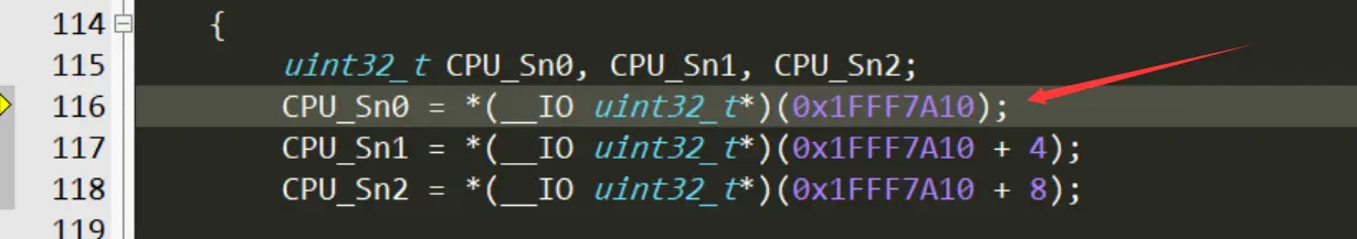

逐次单步运行,最终退出中断函数,返回导致 HardFault 错误的代码处,如下图所示。
