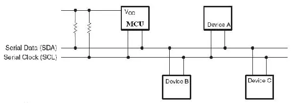

(一)I2C物理层
I2C通信设备常用的连接方式.png?imageView2/2/w/1000
特点:
(1)它是一个支持多设备的总线。
(2)I2C 总线只使用两条总线线路,SDA、SCL。
(3)每个连接到总线的设备都有一个独立的地址,主机可以利用这个地址进行不同设备之间的访问。
(4)总线通过上拉电阻接到电源。当 I2C 设备空闲时,会输出高阻态,而当所有设备都空闲,都输出高阻态时,由上拉电阻把总线拉成高电平
(5)多个主机同时使用总线时,为了防止数据冲突,会利用仲裁方式决定由哪个设备占用总线。
(6)具有三种传输模式:标准模式传输速率为 100kbit/s ,快速模式为 400kbit/s ,高速模式下可达 3.4Mbit/s,但目前大多 I2C 设备尚不支持高速模式。
(7)连接到相同总线的 IC 数量受到总线的最大电容 400pF 限制。

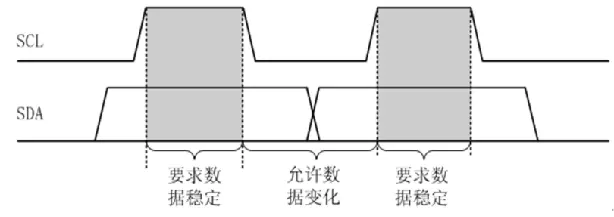

(1)数据有效性规定
数据有效性规定.png?imageView2/2/w/1000
每次数据传输都以字节为单位,每次传输的字节数不受限制。

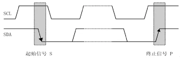

(2)起始和停止信号
起始和停止信号.png?imageView2/2/w/1000

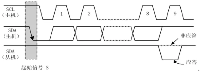

(3)应答响应
应答响应.png?imageView2/2/w/1000
每一个字节必须保证是8位长度。数据传送时,先传送最高位(MSB),每一个被传送的字节后面都必须跟随一位应答位(即一帧共有9位)。
由于某种原因从机不对主机寻址信号应答时(如从机正在进行实时性的处理工作而无法接收总线上的数据),它必须将数据线置于高电平,而由主机产生一个终止信号以结束总线的数据传送。
如果从机对主机进行了应答,但在数据传送一段时间后无法继续接收更多的数据时,从机可以通过对无法接收的第一个数据字节的“非应答”通知主机,主机则应发出终止信号以结束数据的继续传送。
当主机接收数据时,它收到最后一个数据字节后,必须向从机发出一个结束传送的信号。这个信号是由对从机的“非应答”来实现的。然后,从机释放SDA线,以允许主机产生终止信号。

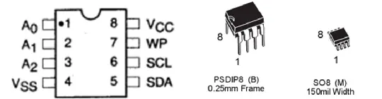

二、EEPR0M(AT24C02)介绍
AT24C01/02/04/08/16...是一个1K/2K/4K/8K/16K位串行CMOS,内部含有128/256/512/1024/2048个8位字节,AT24C01有一个8字节页写缓冲器,AT24C02/04/08/16有一个16字节页写缓冲器。该器件通过I2C总线接口进行操作,它有一个专门的写保护功能。

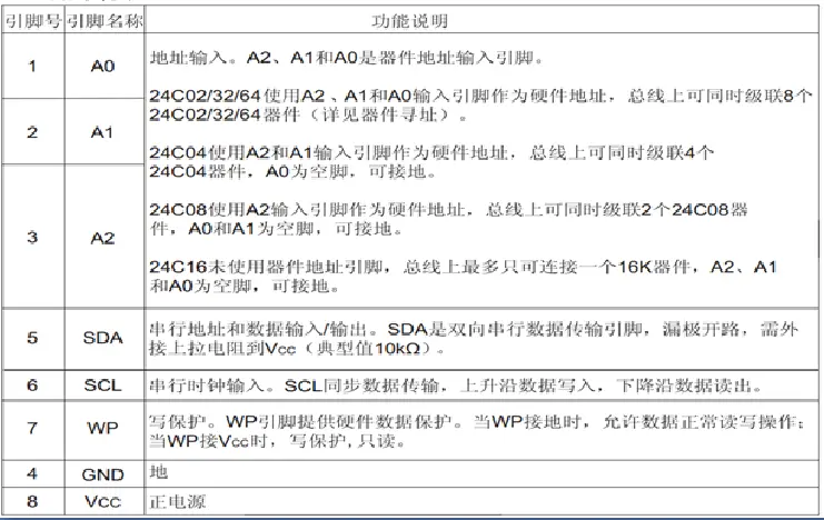

AT24C02.png?imageView2/2/w/1000
AT24C02器件地址为7位,高4位固定为1010,低3位由 A0/A1/A2信号线的电平决定。因为传输地址或数据是以字节为单位传送的,当传送地址时,器件地址占7位,还有最后一位(最低位R/W)用来选择读写方向,它与地址无关。

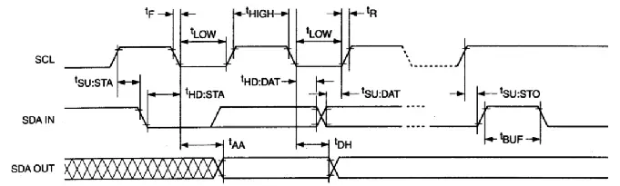

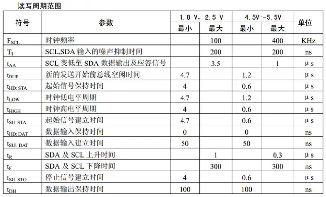

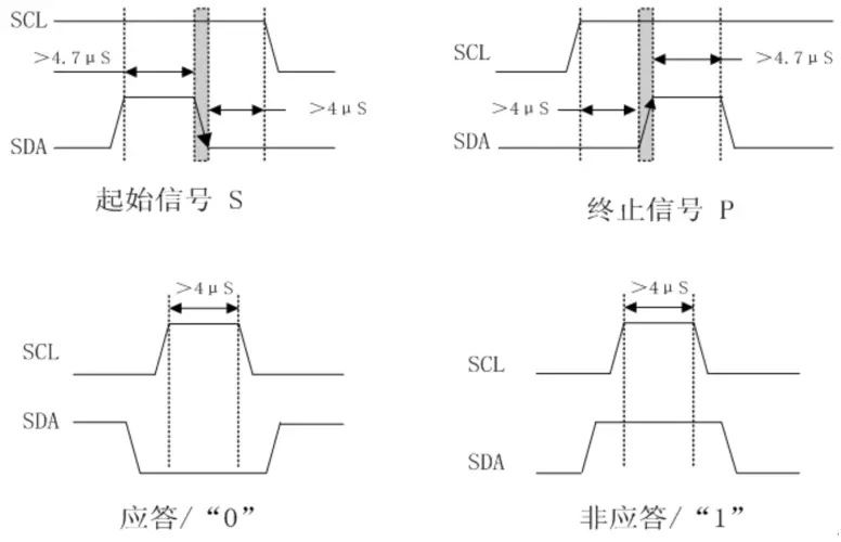

I2C总线时序.png?imageView2/2/w/1000

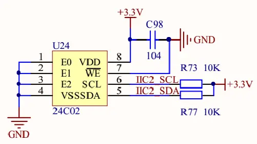

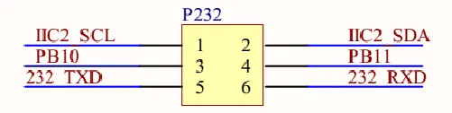

三、硬件电路
AT24C02(EEPROM)电路.png?imageView2/2/w/1000
