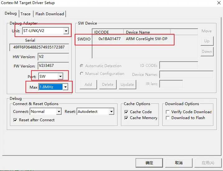

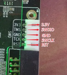

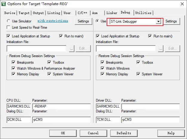

一. SWD方法调试
SWD方法需要:1. SWD接口   2.ST-LINK V2连接器
  • 首先将STLINK驱动装好
  • 按照如下方式连接STLINK
SWD接线

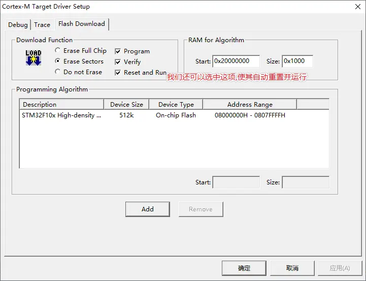

  • 打开keil5
  • 然后进入settings
当我们调试程序时:
就可以下载程序啦!

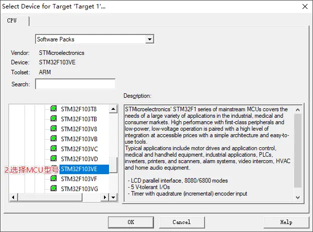

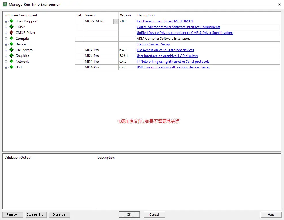

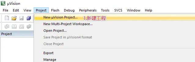

二.  新建工程(寄存器版)

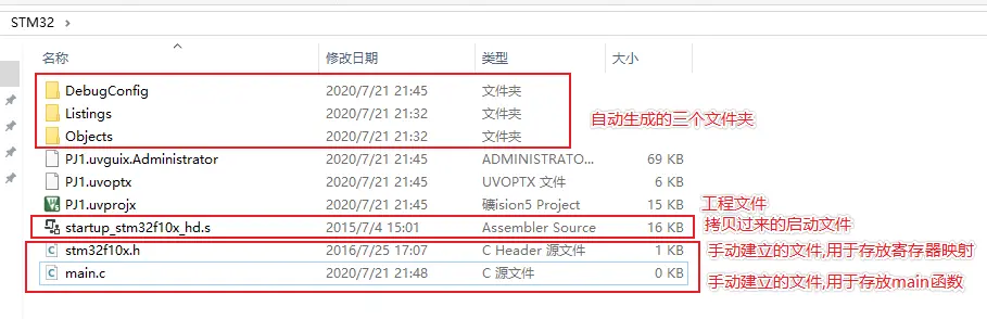

然后,我们打开工程目录,新建下图中的最后三个文件.
第一个是一个启动文件,到处都能找到
第二个第三个暂时是空文件
然后添加这些文件到工程中

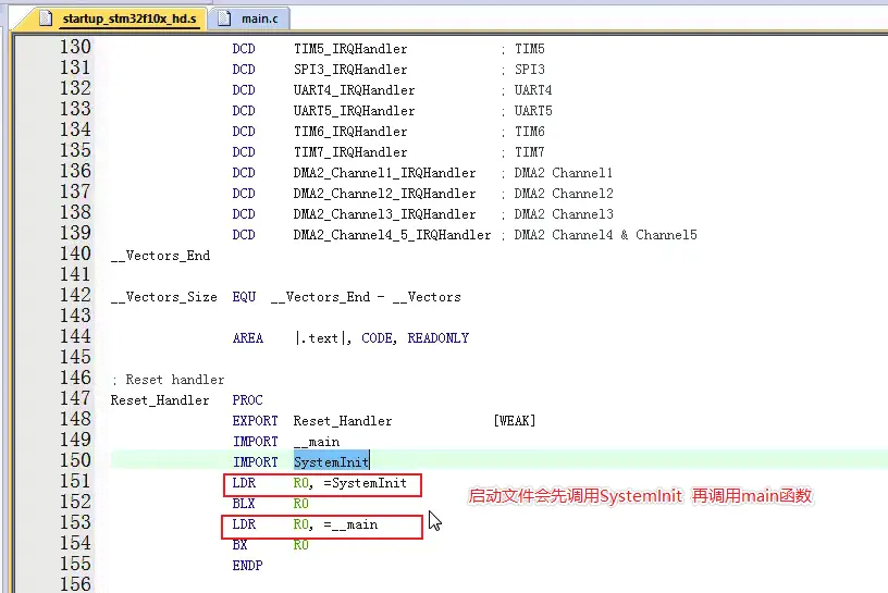

如何选择启动文件, 我们可以根据下面的原则

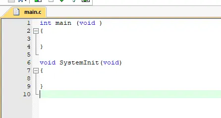

在main文件中,我们写一个main函数 这里注意,我们要先写一个空的SystemInit函数来骗过编译器不报错
int main (void ){}void SystemInit(void){
    //写这个函数是为了让程序启动时不报错,因为启动文件中会调用这个函数}
注意 这里有个逼死强迫症的编译器检索规则:  最后要留一个回车行

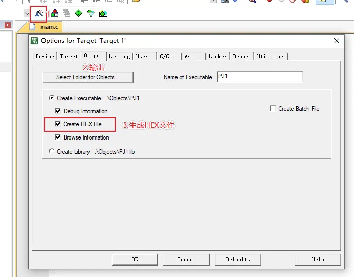

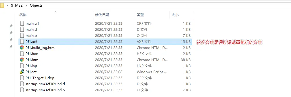

HEX文件会生成在:
同时我们注意到还有 axf 文件, 这是调试器用的执行文件
当编译完成, 我们点下这个按钮时,
会出现:

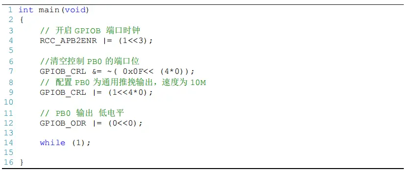

三. 寄存器版点亮一个LED灯
这里我们要注意几点:
  1. 我们的头文件是暂时用一个空文件代替的, 要把它替换成标准的头文件'stm32f10x.h'

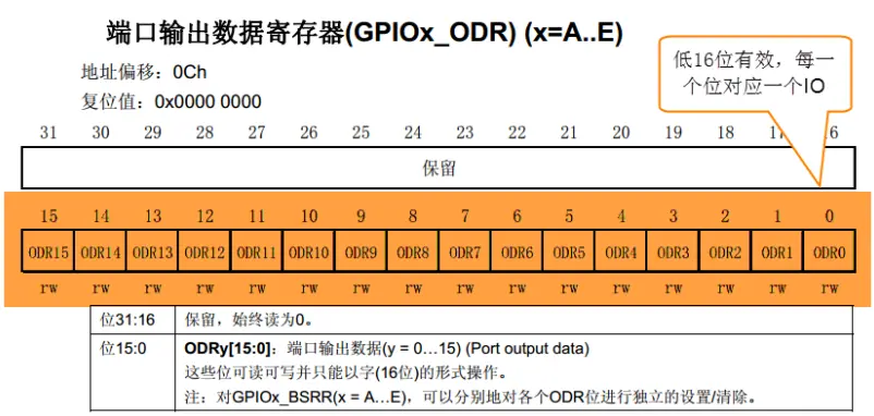

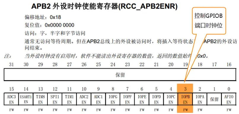

  2. 在STM32中的外设很多,为了降低功耗,每个外设都应对应一个时钟。芯片上电时,都是关闭的。它们都在RCC外设中统一管理。应该在对应寄存器中开启。

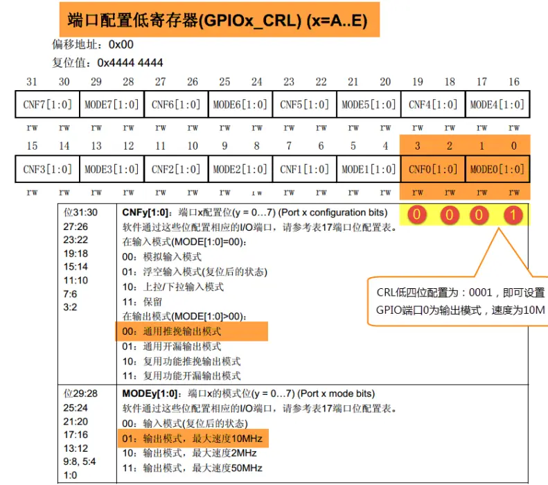

先看需要用到的寄存器:
  1. 开启GPIOB的时钟
  1. 将GPIO设为推挽10M输出
  1. 控制引脚电平
程序:
