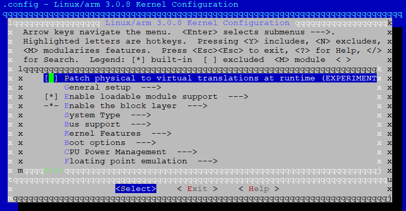

4.对linux内核的裁剪,选择我们需要的功能,这样有利于我们进行驱动开发,也减少不必要的麻烦。
在Linux源码的根目录下,执行make menuconfig配置,界面如下图所示。
注意:
1.如果提示缺少ncurse 实行sudo apt-get install libncurses5-dev命令进行安装即可。
2.如果终端必修能够容下这个面板,要不然也会报错。
接下来就是我们对linux系统进行裁剪了,先说明,按空格键进行选中,[*]表示选中,上下左右键进行上下左右操作。

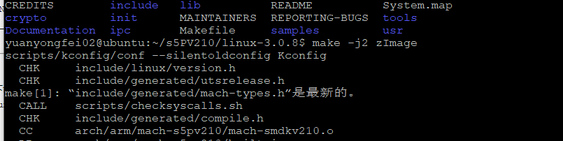

6.编译内核
进入linux内核的源码根目录,执行如下命令:make -j2 zImage
farsight@ubuntu:~/s5pv210/linux-3.0.8$ cp -raf arch/arm/boot/zImage /tftpboot/
等待内核编译完成即可。(该编译有点久)
编译完成后执行 cp -raf arch/arm/boot/zImage /tftpboot/ ,将zImage cp到tftpboot中。
