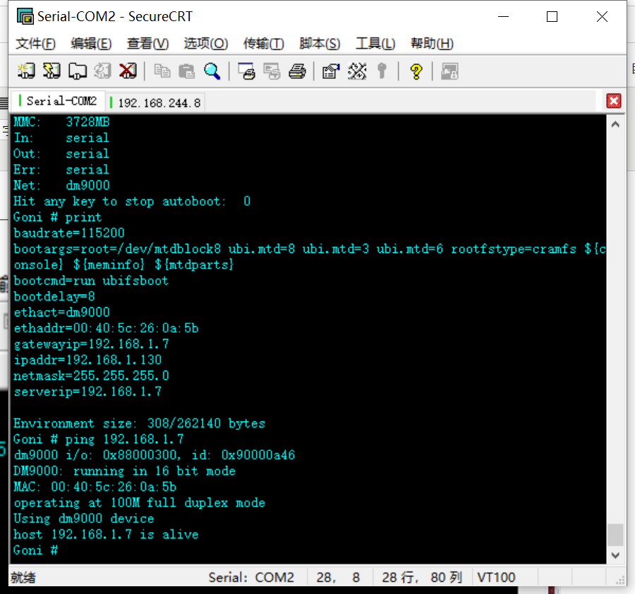

1、前面移植mmc驱动因为有网络文章作为提示和参考,应该要配置哪些宏已经简单粗暴地告知你了,但是你怎么知道哪些宏必须配哪些可以不配(或者说要配置的宏你应该从哪找),这个问题在本次移植DM9000驱动时特别留意了一下,发现最重要的还是要知道从根抓起,也就是从board_init_r()开始找到MMC找到NET的初始化入口函数,然后顺藤摸瓜已经能找到一部分宏了,再就是源文件被编译进uboot时会需要一个关键宏(像这次DM9000,由于Makefile需要编译dm9000x.o所以要定义CONFIG_DRIVER_DM9000这个宏),除了这些,预初始化函数和初始化函数的调用和书写需要学着模仿uboot源码其它板子的,因为DM9000驱动虽然uboot提供了,但是在uboot-2012.10的s5p_goni中没有调用过,不过在比较接近S5PV210的smdkc100.c中,它是在board_init()中放的预初始化函数,而初始化函数是在smdkc100.c文件末尾的board_eth_init()中调用的,可是在S5PV210的goni.c中根本就没有board_eth_init()这个函数(因为从如果有从NET初始化入口分析过来就会知道这个board_eth_init()是weak定义的),鉴于s5p_goni还没调用过DM9000,所以就需要自己重新定义该函数,那么应该写成什么样、写完放哪都需要考虑(所以说要模仿),写的对不对以及整个函数放的位置对不对,自己编译一遍烧到板子看有没有出来现象就知道对不对了。
第一次尝试ping的时候,由于着急看效果,但是完全没注意serverip其实是没设置过的,所以会ping不通,因为在配置文件的宏中只添加了默认都会需要用的IP、子网掩码和网关,MAC地址都是执行ping测试时系统提示没设置才补的,调试ping的时候没留意看开发板网口灯亮没亮(因为桌子小而且为了插拔卡方便所以把开发板的SD卡接口这边朝向了自己,而网口刚好在另一侧所以刚好不方便观察,但是开发板网口灯只会在执行ping过程中闪烁,闪烁的时间比较短暂,前期ping不通的时候忙着往别的原因排查但其实忘了这里原本就有一个很好的排查现象)。
在这次过程中,其实折腾的时间相对多的是id读不到 (一直为0x00000000),ERROR: resetting DM9000 -> not responding的这个现象,这个现象网上也有说过解决办法,那就是修改时钟配置的SROMC配置,但当时改了烧进去现象没变(按说改完这里应该就可以的了),然后再想是不是漏宏了,改了一下把IP、子网掩码和网关宏加了、BANK1的宏没漏、要禁用EEPROM的宏业没漏,然后烧进去现象还是没变化,然后看到网上文章提示说要留意网口灯,所以这时专门留意了一下,发现网口灯会闪,所以ping命令能执行,那就应该不是移植不全的问题,再下来,从入口函数开始细查,看到dm9000_reset()函数开头第一句有一个DM9000_DEBUG()宏,已经准备做打印信息的想法了,而且这时刚好看到别的文章提示可以开打印信息,所以尝试了一下开启打印宏,烧进去结果发现现象还是没变,这时已经能发觉问题所在了,打印信息应该变多的,但是现象还是原来的现象,说明什么,说明烧的uboot不是最新的改完的那份,所以往前翻uboot的时间打印信息,发现是同一份(因为打印指向的都是同一个时间),这时想起来可能和直接拔插SD读卡器,ubuntu中没有识别到卡已经拔走了,于是ls /dev/sd*打印了一下,sdb分区竟然还保留着,明明现在都没插着卡,所以每次烧录都烧进去那个旧的挂载点了(但可能这里就疑问了呀sdb名称没变呀,再插入卡会发现sdb1有出现而且是深颜色的,不过sdb还是浅颜色的,就是虽然是旧的sdb,即便名称没变其实应该没法烧进去)。
另外就是因为开发板端没有将ICMP的echo做到uboot中去,所以无论是PC还是ubuntu,在这一侧都是无法ping到开发板的,由于这个内容是在开发环境搭建时提及的,但是等这个时候真正试验起来已经有点想不起来了,所以当时还在疑惑为什么ping不到,然后就陷入了找答案的漩涡中;其实最后面查找原因的过程中发现,如果要看互相ping通其实也还是有办法的,就是在PC/ubuntu上准备ping开发板ip的命令(其实主要是ubuntu上会比较明显,因为ubuntu),然后点击发送,再在开发板串口终端这边发送ping命令去ping正在下发ping命令的PC(或者ubuntu),因为开发板ping主机是能通的,在通的这个短暂瞬间(也就是网口灯闪烁的这几秒)开发板tftp端口开放,等ping命令执行完开发板端tftp端口再次关闭,所以就能看到有互相ping通的过程。

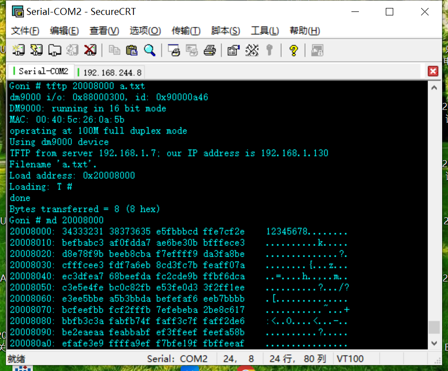

另外就是测试tftp,因为ping只能通过开发板端向PC/ubuntu去ping,并且已经ping通,但是由于相反过程无法看到现象,所以一开始tftp测试时遇到无法下载也是没什么办法,后面查看网上文章提示到要关闭防火墙,因为服务端tftpd64是在windows上(而网卡方面能够选择作为载体的除了本身的无线网卡,但是不能选,因为是自动获取的,和USB转网口的网卡1.7、开发板1.130根本就不在同一个网段,所以就只能选USB转网口的这个网卡作为tftpd64服务端),所以尝试把PC的域网络、专用网络、公用网络防火墙全部关闭,再进行测试发现能够下载成功了,为了PC机的网络安全起见,防火墙还是要打开的,所以只能到防火墙高级设置里创建UDP入站规则,将tftp的69端口添加上去,另外就是,即便windows还没创建入站规则而且防火墙还是开启的情况下(但是ubuntu防火墙已经关闭),发现还是可以做到tftp下载文件到开发板的(不过开发板端env的serverip需要修改成ubuntu的ip),还有就是,无论使用以前旧的USB转网口(某宝不知名品牌买的廉价货)还是现在绿联的AX8872C,而uboot用的无论是九鼎配套给的那个还是现在自己做的这个,如果用tftp下载特大文件,例如200多兆的根文件系统(九鼎配套给的)到板子上,都会失败(具体表现就是下载过程提示符#一直打印但是没完没了,或者干脆打印的#有断层说明下载过程不流畅),而下载普通的kernel(因为相对小)来说则不成问题,所以从这里也想明白了为什么九鼎官方是采用fastboot方式烧机而不是用uboot的tftp,因此怀疑后续还是要选择移植fastboot方便根文件系统的下载(可能前期根文件系统小的时候还可以下但后面大了之后就不一定 了)。
