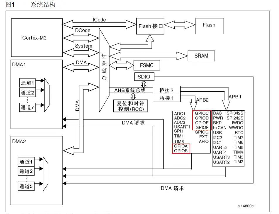

STM32 每一个片上外设资源都有自己的时钟,这些时钟被一个叫做RCC的外设统一管理,
所以,每一个片上外设想要应用第一件事就是: 开时钟!!!!!
根据系统结构图,GPIO都在APB2总线上
所以,我们要用void RCC_APB2PeriphClockCmd(uint32_t RCC_APB2Periph, FunctionalState NewState)函数操作开启GPIO的时钟:
RCC_APB2PeriphClockCmd(RCC_APB2Periph_GPIOB,ENABLE);//使能或者失能APB2外设时钟

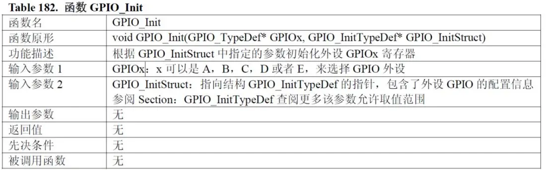

1. GPIO初始化函数:GPIO_Init
GPIO初始化用以下函数

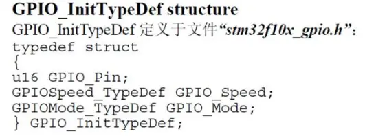

参数1:可以看到,初始化时,需要一个GPIO_TypeDef类型的指针GPIOx
参数2:需要一个GPIO_InitTypeDef类型的指针GPIO_InitStruct
这个GPIO_InitTypeDef如何定义呢?
定义这个结构体,需要对以下参数进行初始化

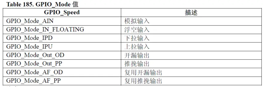

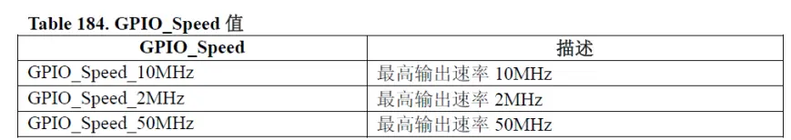

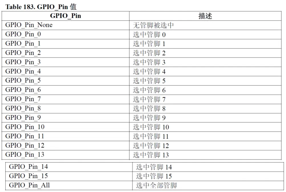

  • 参数2的参数1: GPIO_Pin: 可选值
  • 参数2的参数2: GPIO_Speed
  • 参数2的参数3:
例子:
GPIO_InitTypeDef GPIO_InitStructure;  //创建GPIO_InitTypeDef类型的结构体GPIO_InitStructure
GPIO_InitStructure.GPIO_Pin = GPIO_Pin_0;
GPIO_InitStructure.GPIO_Speed = GPIO_Speed_50MHz;//最高输出速率50MHz
GPIO_InitStructure.GPIO_Mode = GPIO_Mode_Out_PP;//推挽输出
GPIO_Init(GPIOB, &GPIO_InitStructure);//初始化外设GPIOx寄存器

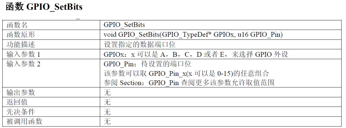

2. GPIO位输出1函数:GPIO_SetBits

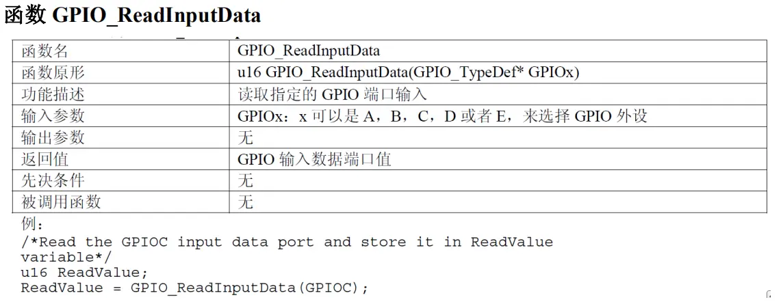

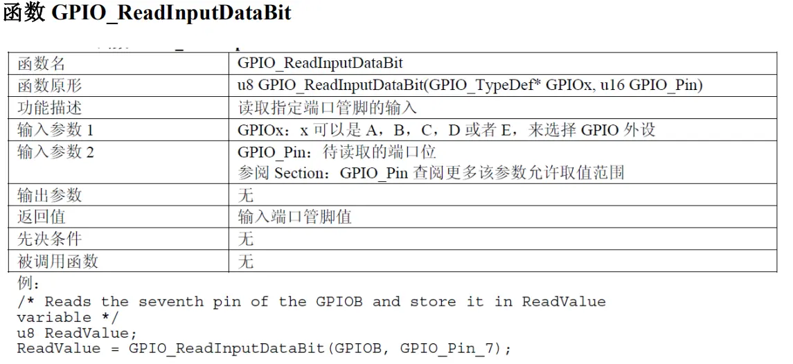

4. GPIO读取位输入  GPIO_ReadInputDataBit
5. GPIO读取位输出  GPIO_ReadOutputDataBit
6. GPIO整体写端口:
7. GPIO整体读端口:
