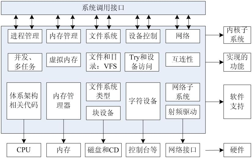

linux内核特性:
可移植性强、支持的硬件平台广泛;超强的网络功能;多任务多用户系统;模块化的设计
五大子系统:
进程管理;内存管理;文件系统;网络协议;设备管理

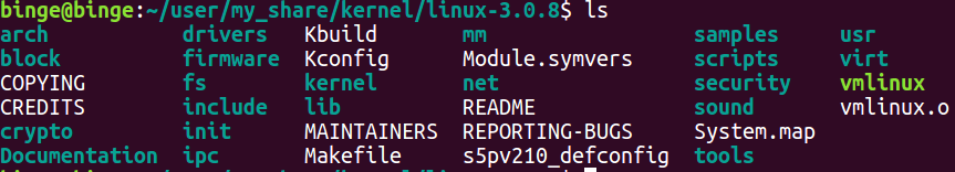

linux内核的目录结构层次结构:
平台相关目录树:arch目录下
平台无关目录树:其它
crypto目录:算法、加密涉及的源码目录
Documentation目录:内核官方文档
fs目录:文件系统的信息
ipc目录:进程间通信的机制
mm目录:内存
driver:驱动相关

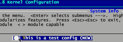

config:用来配置菜单子目录的内容
menu 'System Info'
config ABC
     bool 'This is a test config'
   help
     Support test config
endmenu
执行make menuconfig 则:
