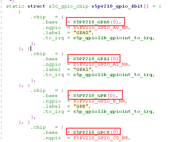

内核中建立了
static struct s3c_gpio_chip s5pv210_gpio_4bit[] 这个数组,将所有的gpio的.chip结构体中的一些元素初始化

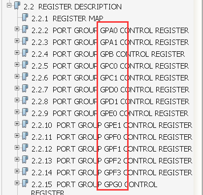

 这个数组的所有元素是与数据手册中的所有gpio是一一对应的;
我们首先来分析一下.chip->base中的值 通过一下几个宏定义我们可以知道gpa0中 chip->.chip->base中的值为 0 gpa1中chip->.chip->base中的值为9 这个数字数对应端口的io口的号码;
