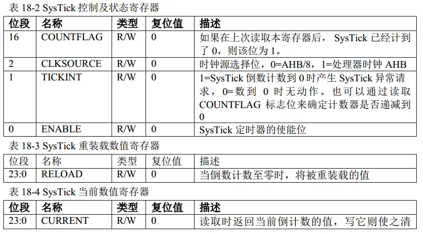

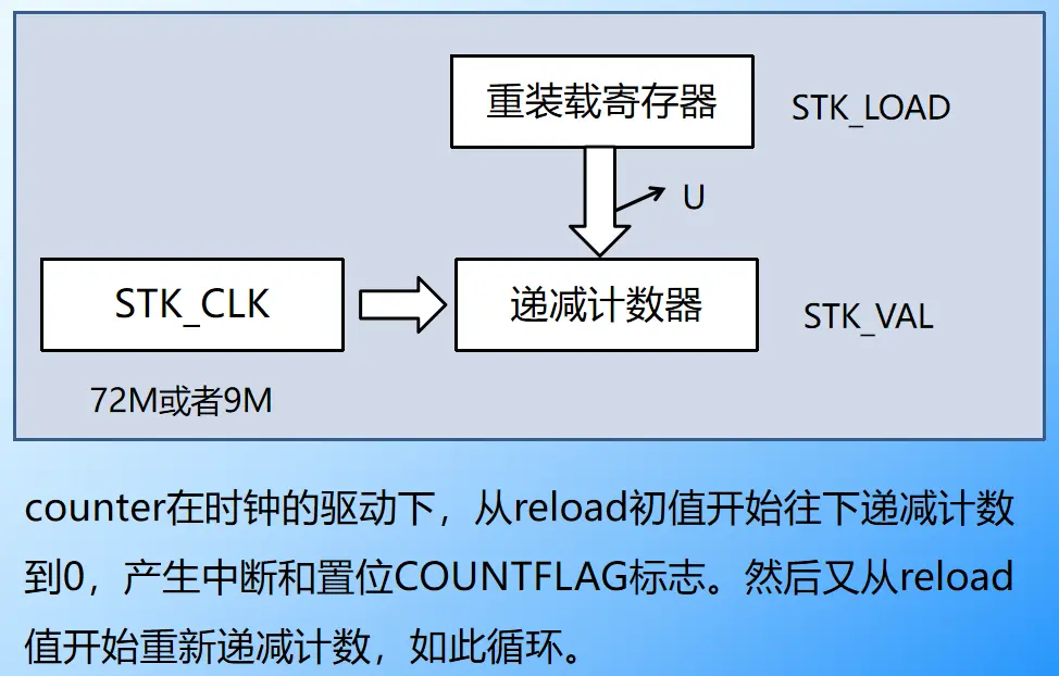

一. 什么是系统定时器 SysTick
SysTick:系统定时器,24位,只能递减,存在于内核,嵌套在NVIC中,所有的Cortex-M内核的单片机都具有这个定时器。
  • 系统嘀嗒校准值固定为9000,当系统嘀嗒时钟设定为9MHz(HCLK/8的最大值),产生1ms时间
    基准。
  • 默认systick中断优先级是最低的
二. systick的相关寄存器(了解)
三. 定时时间计算
一个计数循环的事件t =  重装载值RELOAD *(1 / 时钟Systick_CLK)
以9M 时钟, 9000计数值为例:
t= 9000*(1/9000000) = 0.001s = 1ms

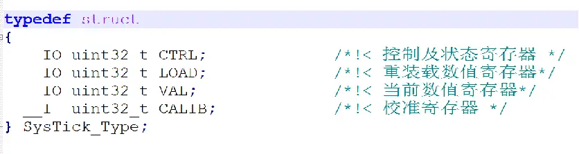

四. SysTick_Type结构体和SysTick_Config()
都在 core_m3.h中定义

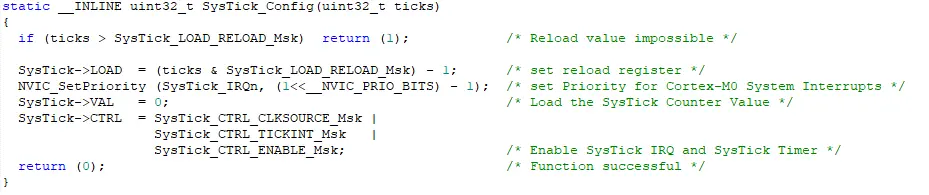

SysTick_Config()函数
参数: ticks
SysTick 计时器是 24 位的,所以设置参数的时候不要超过 24 位的范围。
返回值:   1: 设置错误  0:设置成功
