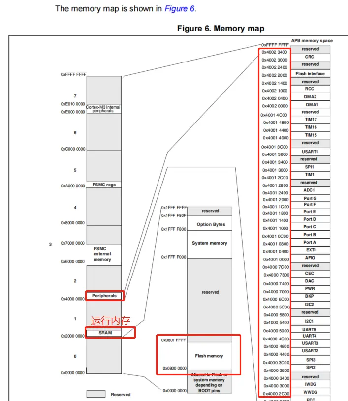

单片机是内存映射控件,应用程序通过读写对应地址完成对外设的控制。
以STM32为例, 程序存储器、数据存储器寄存器和输入输出端口被组织在同一个4GB的线性地址空间内。
地址范围为0x0000 0000至0xFFFF FFFF。
image-20240118102645673.png?imageView2/2/w/1000
从内存映射布局可以看到:
  1. 片上Flash被映射到0x0800 0000-0x0801 FFFF的地址空间,通过读写这个地址空间,可以对Flash进行读写。
  2. 运行内存RAM被映射到0x2000 0000开始的一片区域。
更进一步,在MDK下,通过生成的map文件,可以直观地看到FLash和RAM更加细节的布局。
