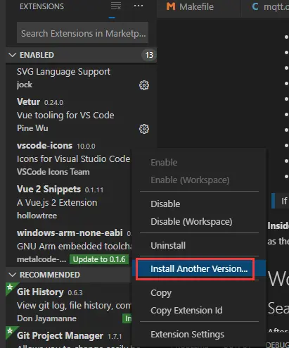

直接在VSCode的Extension窗口中,搜索windows-arm-none-eabi,安装,截至我目前的情况是,需要安装0.1.2版本,0.1.6版本编译在最后copy的时候会出错。
方法是,先安装搜索到的版本,安装完成后,点设置按钮,选择 Install Another Version。就可以选择旧版本安装。

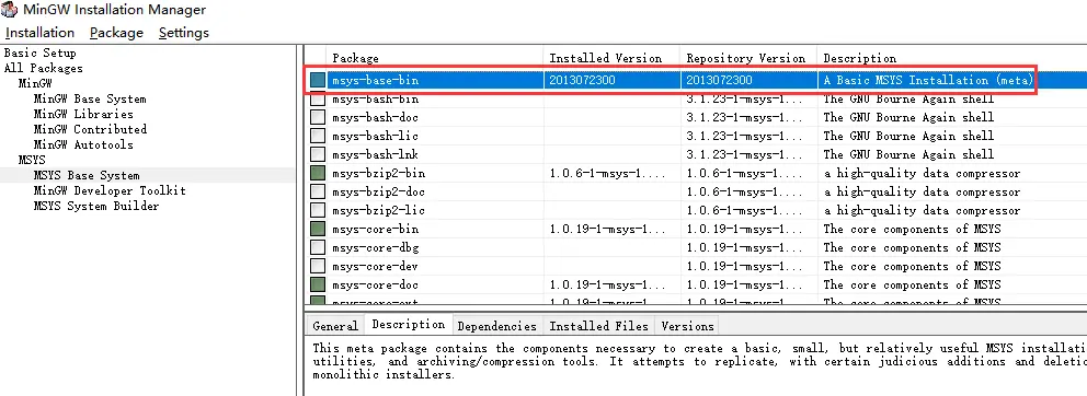

msys是MinGW的一部分,先下载MinGW安装器,安装完成后运行。选择MSYS,然后选择右边最上面的msys-base-bin,选中后会自动选中其他一系列的package,然后应用修改。
image.png?imageView2/2/w/1000
安装完成后,会在C:MinGWmsys1.0bin看到安装这些文件。主要看有没有rm,mkdir这些。

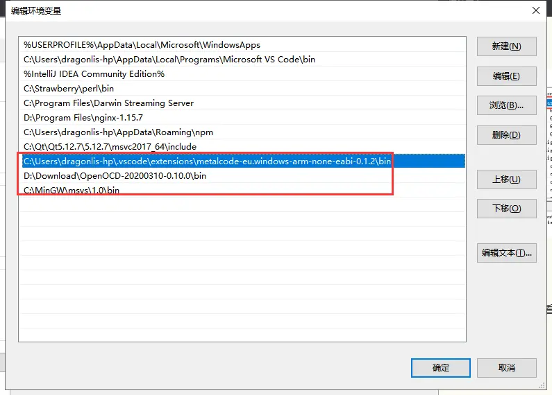

5、配置环境变量
打开“高级系统设置”--“环境变量”,找到用户变量里的“path”,“编辑”,分别添加上面安装的三个工具的路径。

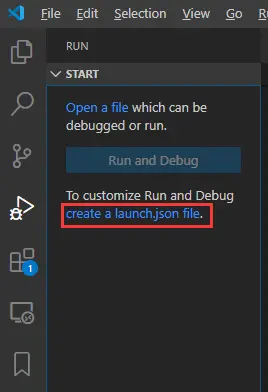

切换到调试窗口,添加launch.json配置文件。
选择C++(GDB/LLDB)

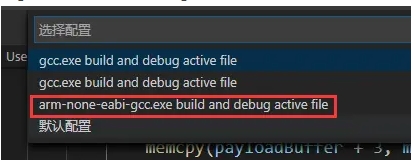

选择arm-none-eabi-gcc.exe build and debug active file
自动创建了一个launch.json文件,有一些默认的配置

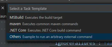

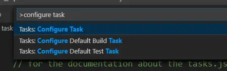

Ctrl+Shift+P,打开VSCode的命令行,输入configure task,选择Tasks:Configure Task -- 回车 -- Create task.json file form template -- 回车 -- Others -- 回车。

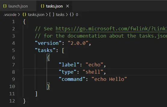

自动创建一个task.json文件。

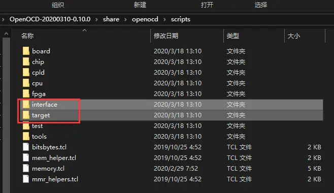

           'command': 'openocd -f interface/stlink.cfg -f target/stm32f1x.cfg'  // 这里注意选择和你板子相匹配的配置文件
可以在openocd目录下的share->openocd->scripts下找到interface和target目录,里面有配置文件可以选择。

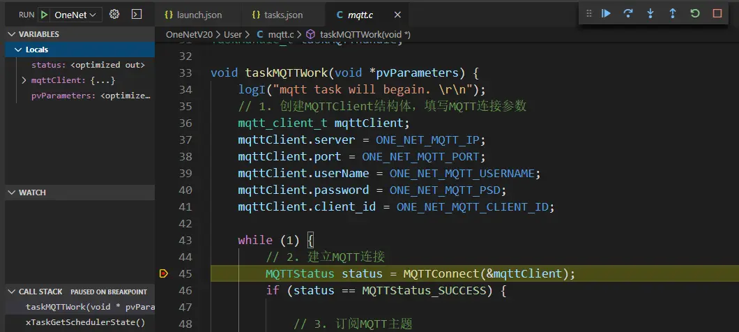

注意,需要先运行启动openocd的任务,然后切换到调试窗口,点击运行即可自动编译,然后烧写,然后运行到断点。
到此实现VSCode+arm-none-eabi+openocd+msys的在线STM32调试.
