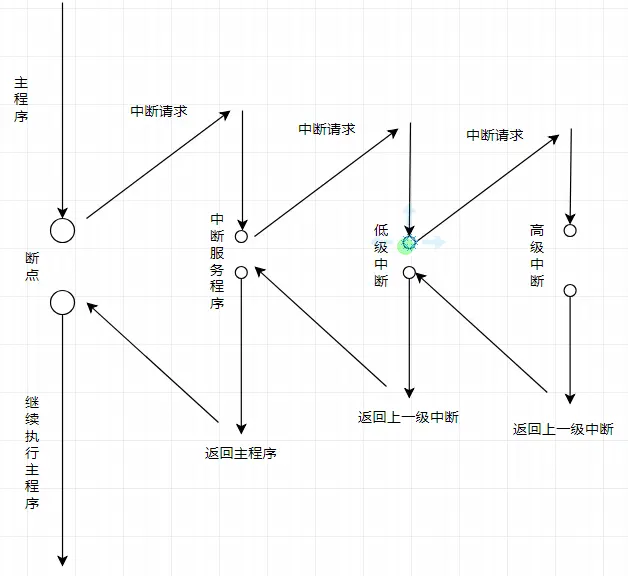

         所谓中断就是指CPU正处于工作状态时,外部发生了某一事件(按键按下),请求CPU进行处理,于是 CPU暂时中断当前的工作,转而处理所发生的的事件,处理完毕在回到原来被中断的地方继续工作,这样的过程被称为中断
中断示意图
中断包括以下几部分
  • 中断源
  • 中断申请
  • 开放中断
  • 保护现场
  • 中断服务
  • 恢复现场
  • 中断返回

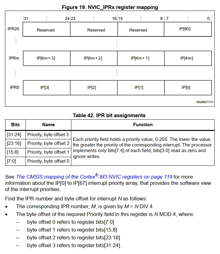

   0x002 >> 中断优先级定义 ☆
中断优先级设定寄存器
coretex-M3 内核的中断定义寄存器的宽度是8位的,在上图中,我们能看到ST在设计中断的时候只使用了高4位 [7:4]
The processor  implements only bits[7:4] of each field, bits[3:0] read as zero and ignore writes.
处理器只实现每个字段的位[7:4],位[3:0]读为零,忽略写。

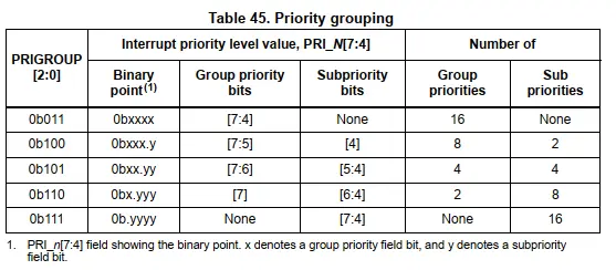

ST在上述分组中,ST还将中断分成了主优先级(抢占优先级)和子优先级(响应优先级)。对应的寄存器
优先级分组寄存器
优先级组
上图就是,优先级分组寄存器和对应的优先级分组,下面来简单的总结一下优先级分组怎么用。
优先级分组
/* LL 库中断优先级分组,选项和实现 */
#define NVIC_PRIORITYGROUP_0         ((uint32_t)0x00000007) /*!< 0 bit  for pre-emption priority,
                                                                 4 bits for subpriority */
#define NVIC_PRIORITYGROUP_1         ((uint32_t)0x00000006) /*!< 1 bit  for pre-emption priority,
                                                                 3 bits for subpriority */
#define NVIC_PRIORITYGROUP_2         ((uint32_t)0x00000005) /*!< 2 bits for pre-emption priority,
                                                                 2 bits for subpriority */
#define NVIC_PRIORITYGROUP_3         ((uint32_t)0x00000004) /*!< 3 bits for pre-emption priority,
                                                                 1 bit  for subpriority */
#define NVIC_PRIORITYGROUP_4         ((uint32_t)0x00000003) /*!< 4 bits for pre-emption priority,
                                                                 0 bit  for subpriority */

假设我们有两个外设 外设A 和外设B 我们将 两个外设的主优先级都配置为 0,将外设 A 的子优先级配置为 1,外设 B 的子优先级配置为 2,。当它们的中断请求同时到来时,内核将如何执行?
内核将比较两个外设的主优先级,如果外设的主优先级相等,就会对子优先级进行比较,子优先级越高,子优先级的数字就越小。
令人头痛的问题,如果外设的主优先级、子优先级都相同,怎么判断?
如果外设的主优先级和子优先级都相等,那么将会对硬件中断编号进行比较
硬件编号在哪?
硬件编号 位于 《STM32 中文参考手册_V10》第九章 中断和事件 第9.1.2小节 中断和异常向量表
