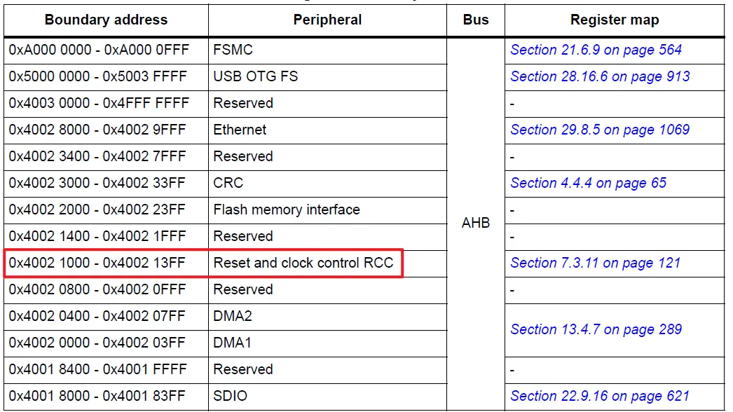

PERIPH_BASE是总线基地址,什么是基地址?就是某个组件的起始地址,因为分配各组件的地址是一个范围,所以有起始地址和结束地址,基地址就是指起始地址,但是并不是所有组件的起始地址都叫做基地址,只有那些组件下面还要挂在其他组件,即其他组件的地址是基于它计算出来的地址才叫做基地址;

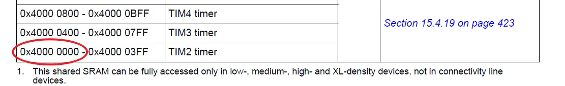

0x40000000从哪里来的呢?翻看芯片手册“3.3 Memory map”章节里面,这里会罗列各个STM32组件的内存地址映射,注意,是内存地址映射,并不是真正的内存地址,为了访问这些组件需要构造专门为这些组件分配一定的虚拟内存地址空间,这些虚拟的内存地址并不会真正的和物理内存做映射,而是和指定的寄存器做映射;
表格排列的地址顺序从高地址到低地址,所以需要拉倒最下面看到基地址,拖拽到表格的最下面就可以看到BUS的起始地址,即总线的基地址是0x4000 000;
file
总线上面其他组件的地址都是这个基地址偏移(offset);所谓的偏移就是指基于某个值再加上指定值;比如我们说基地址是100,某个组件偏移量是60,那么组件的(起始)地址160;
就是我们来看一下下一个APB2的总线地址,是基于总线基址偏移0x10000;
define APB2PERIPH_BASE       (PERIPH_BASE + 0x10000)
翻看Memory Map可以看到APB2总线的基址是0x4001 0000;所以我们的宏定义APB2PERIPH_BASE是PERIPH_BASE偏移0x10000就是从这个表格里面来的;
file
后面我们继续看,AHBPERIPH_BASE,即AHB总线上面基地址,注意AHB总线上面横跨了几个地址范围0x5x,0x4002x,0x4001x;而我们所要获取的RCC的是0x4002地址段的,所以在计算基地址的时候,就不再是直接看最后一个,因为最后一个是0x4001x地址段;
我们是通过总线基址+0x20000来进行指定的,所以具体的组件的基址的计算也是灵活的,是需要看你要组件所在的地址段来进行偏移计算的;然后是RCC_BASE,也是根据RCC的起始地址0x4002 10000,所以基于AHBPERIPH_BASE(0x4002 0000)基础上再偏移0x10000,此时得到了RCC的基址:0x4002 10000;
#define AHBPERIPH_BASE        (PERIPH_BASE + 0x20000)
#define RCC_BASE              (AHBPERIPH_BASE + 0x1000)
#define RCC                   (RCC_BASE)
file

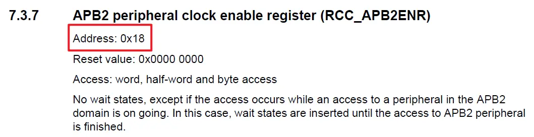

最后一个计算,是RCC的使能位,所谓的使能就是时钟生效,因为在嵌入式系统里面为了省电,很多组件默认是不工作的,不过这个不工作不是不上电,而是不开启时钟,只有开启时钟的组件才会工作,没有时钟就处于休眠状态;使能就是开启时钟,让组件处于工作状态:
#define RCC_APB2ENR     (RCC+0x18)
0x18从哪里来的呢?就是从芯片手册的章节定义来的,这里的Address就是RCC基地址偏移0x18:

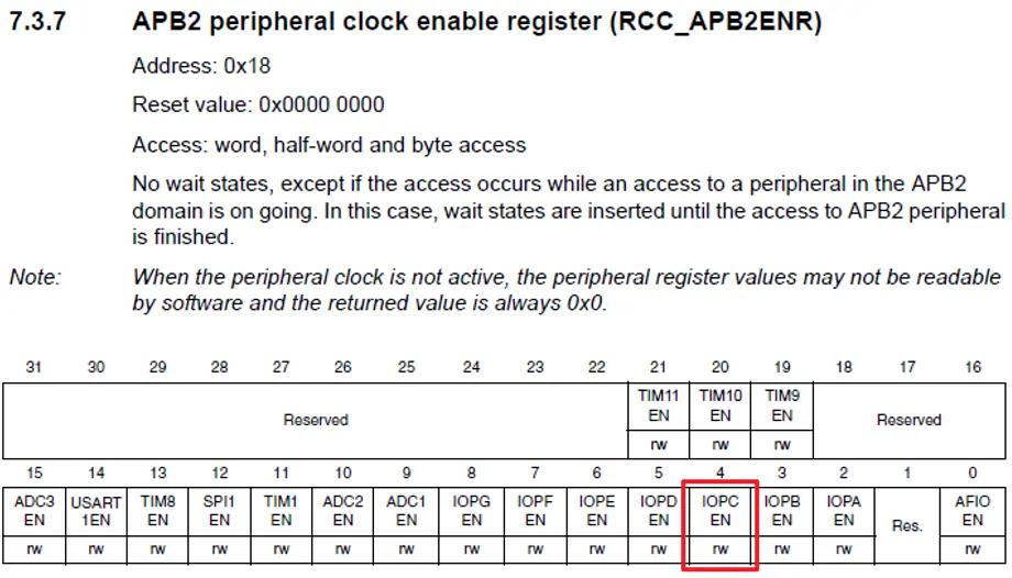

使能PC端口
代码中要做的事情是使能APB2总线,首先是查找手册,定位到RCC_APB2ENR;
在芯片手册的register小节中,将会非常详细罗列出RCC_APB2ENR这个引脚所对应寄存器的每一位的含义;我们可以把每一个引脚理解为寄存器,一个32bit的寄存器,引脚可以抽象为输入/输出接口,用于“存放”输入/输出的数据;
这里我们目标是确保设置PC为使能状态即1,因为采用的或运算,与值为0的位置维持原来的值,而与值为1的位(IOPCEN,第4位)设置为1,于是从32位到0位(注意表示是大端表示方式,从高位到低位),依次是:0000 0000 0000 0000 0000 0000 0000 0000 0001 0000,转化为16进制就是0x00000010;

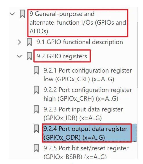

什么是GPIOC_CRH?上手册,在第9章介绍GPIO和AFIO的GPIO寄存器章节里面可以看到GPIOx_CRH,全称是Config Register High,即高位配置寄存器,有高位就有地位,看来配置项很多,一个32bit是不够的,所以有高位和低位两个寄存器来记录配置项;

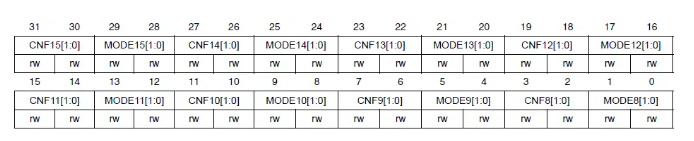

image.png?imageView2/2/w/1000继续手册下面给了GPIOx_CRH的32bit每个bit的含义,GPIOx中的x是指A,B,C,我们在STM32的板子上面都可以看到PAx,PBx,PCx的字样(x的取值范围就是1~16),P代表Port即端口(端子),ABC是分类;CRH描述的是PA/PB/PC的第9引脚到16引脚;我们这里是要设置PC13的相关配置;
其中CNF位配置的是该引脚是作用方向,是输入还是输出;MODE位则是配置输出的最大时钟频率(如果是输出的话基本可以忽略MODE了);注意,每个CNF占两个bit位,每个MODE也是占两个bit位;其中rw代表这个bit位是可以通过软件来进行读写,如果碰到了有的位是“r”,则一般是状态位,有硬件层面设置,软件层面只能够读取:

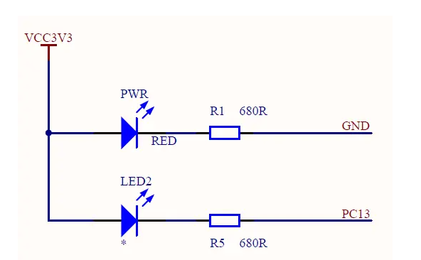

硬件原理图
代码的含义我们清楚了,都是根据芯片手册来的配置的,那么为什么要做这些配置呢?这个就还是需要看一下LED的原理图,如下图所示,表示了两个LED的电路图,其中我们重点关注LED2(PWR是Power的缩写,是指电源LED):
可以看到LED2两端一个接着的是VCC,即3.3v,另外一端接的是PC13端口;当PC13是高电平的时候LED2两端没有电压差,所以LED2没有通电,所以处于关灯状态;如果PC13是低电平状态,LED2两端有电压差,所以处于通电状态,此时LED2将会亮灯;
所以可以通过设置PC13的低电平和高电平才让LED2电量和关闭;设置PC13的高低电平就是设置GPIOC寄存器的ODR的值,1即为高电平,灯灭,0为低电平,灯亮。
