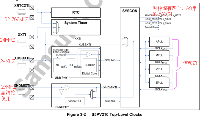

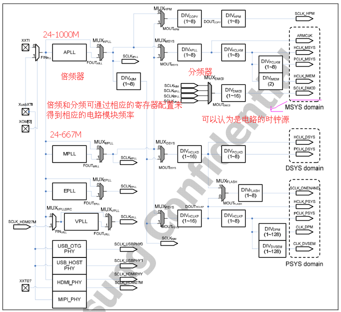

晶振:时钟源(操作主要有两个,倍频,分频)
A8的时钟源:

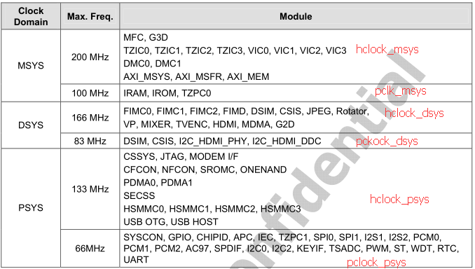

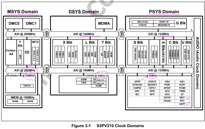

时钟域,每个时钟域(不同的最高频率和最低频率)管理着不同的电路模块:
不同的时钟域对应不同电路模块表
时钟电路:懂得看时钟电路(时钟源选择开关配置(MUX_apll),倍频的配置(APLL),分频的配置(DIV_apll))
更具体可参看arm,007笔记

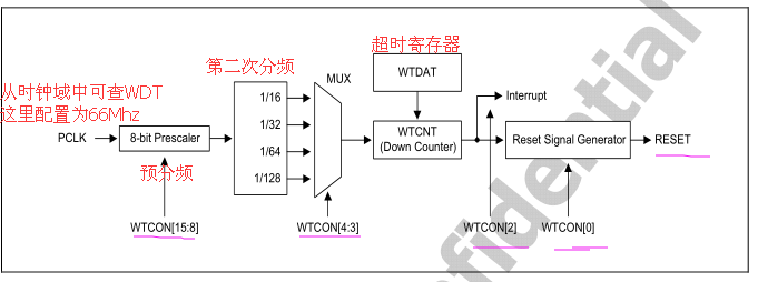

看门狗定时器
功能:
1、定时器:设置一个定时器基准频率,设置一个超时数据值,数据值根据频率来不断减1,减为0时,发出中断,结束周期,进入下个定时周期。
2、复位:将前面的发出中断该为发出复位信号
主要有四个寄存器
WTCON,WTDAT,WTCNT(计数),WTCLRINT(清除中断)
注意:WTCNT第一启动时需要向里面填入数据,第二次以后,WTDAT中的数据会自动拷贝到WTCNT中,
看门狗中断电路:

    //wdt_init
    WTCON &=~(0xffffffff);
    WTCON |= (199<<8)|(0x3<<3);//预分频+分频 分频后2578hz
     WTDAT = 2578;//给个倒计时数据
    WTCNT = 2578;//计数寄存器
    //initialize vector interrupt address with num of init and isr.
    intc_setvectaddr(NUM_WDT, isr_key);
    WTCON |= (1<<5)|(1<<2)|(0<<0);//使能wdt_time
