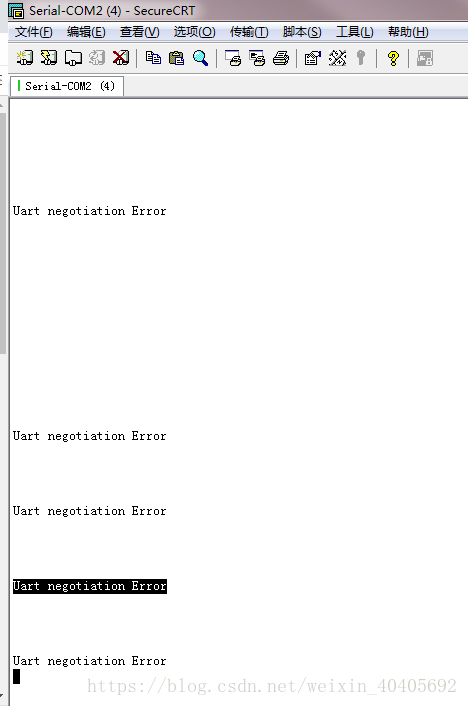

出现如图情况,解决办法如下

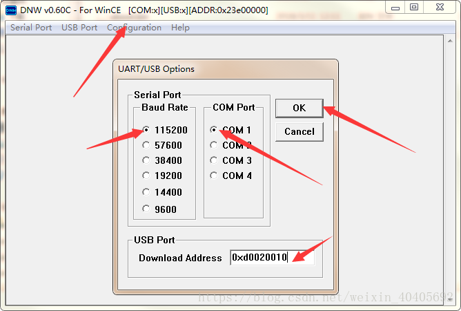

2、打开dnw软件,点击Configuration->option按如图操作

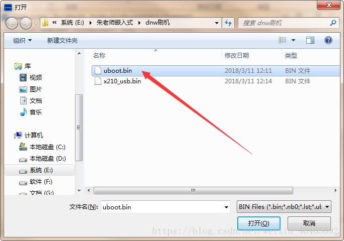

4、点击USB Port->Transmit并找到刚刚下载的x210_usb.bin文件然后点打开。如图操作

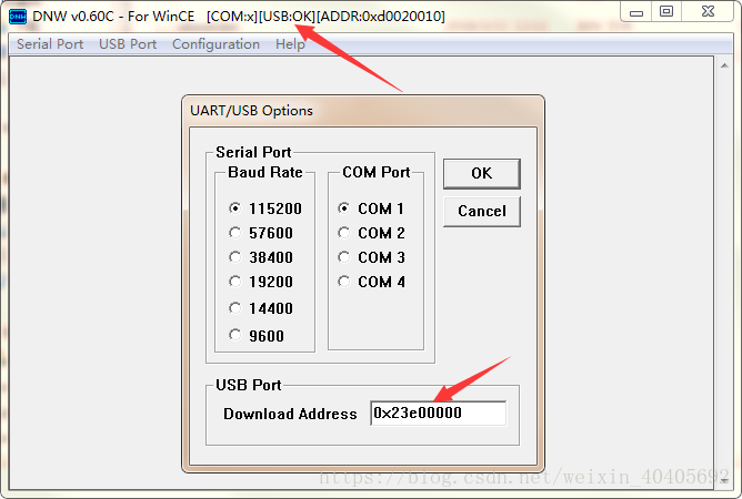

5、第一个文件烧录进去后,继续点击Configuration修改Download Address为0x23e00000,没有松开开发板按键,就一直会出现USB:OK(除了烧录的那一下)

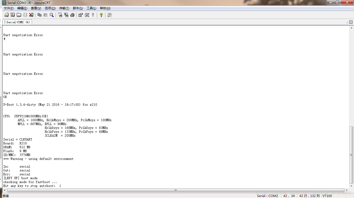

7、待到串口打印出下图时,就说明uboot烧录成功了!可以进行刷机了。如果失败了,清再次尝试,切记两次烧录的过程中不能松开开关。(修改地址也不可以)
