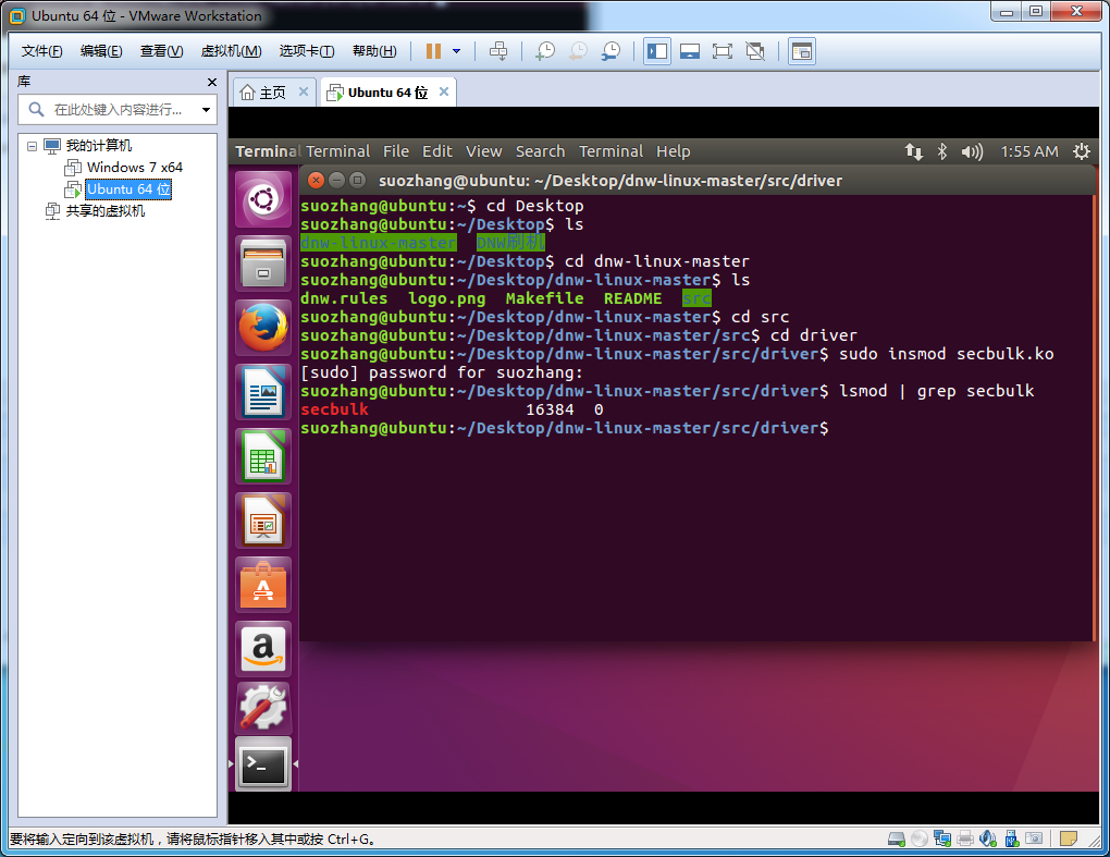

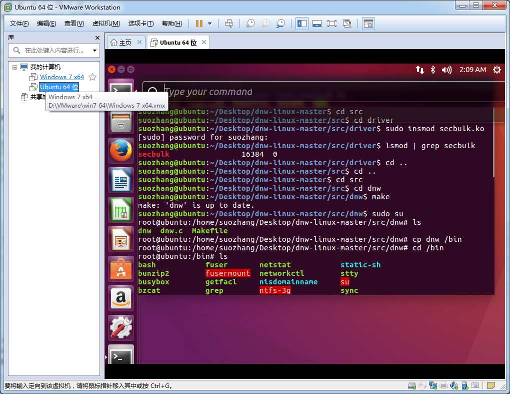

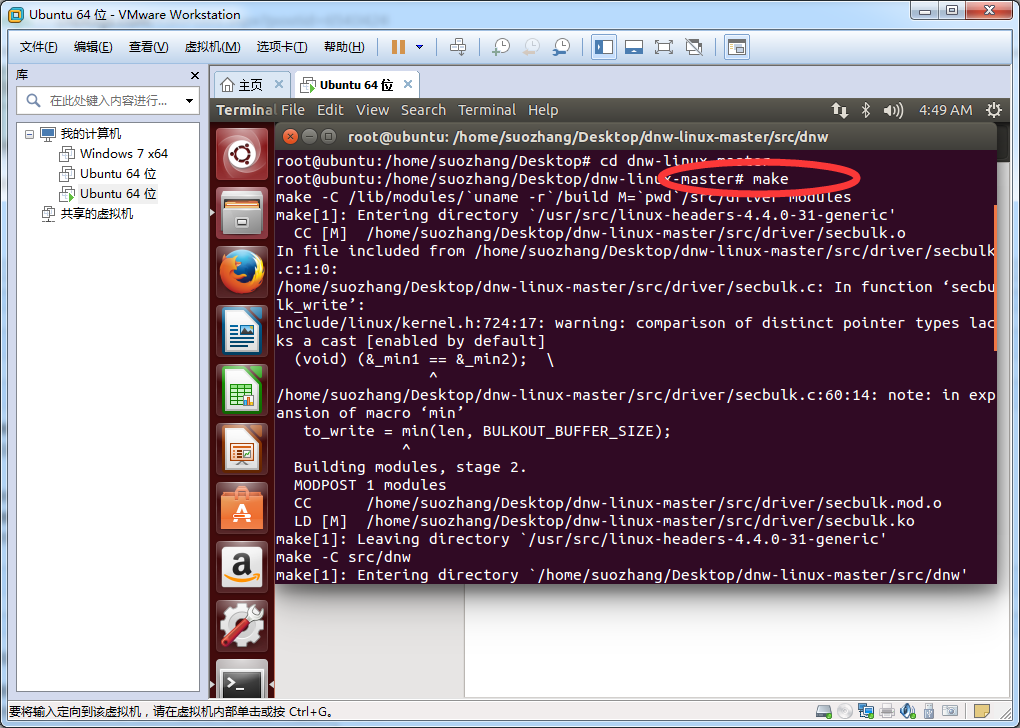

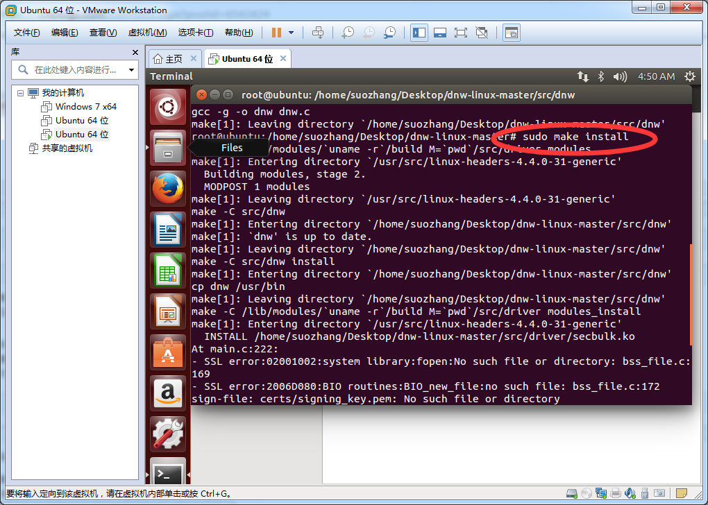

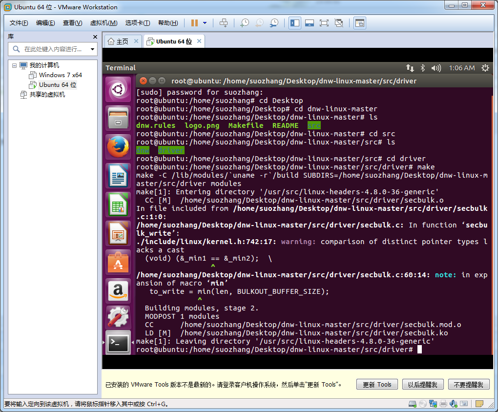

1、在 Ubuntu 下 ,进入  dnw-linux-mastersrcdriver 文件下,make 截图 如下:
2、紧接着 加载该模块到内核(注意:需要root权限),sudo insmod secbulk.ko,顺便用lsmod | grep secbulk 指令查询是否加载成功:(64位 Linux 可以使用这个选择先进入driver 进行make编译,使用sudo insmod secbulk.ko指令加载 在在根目录下进行编译 产生dnw,使用cp指令复制dnw到根目录 bin文件夹下,注意全程在 root 权限,这样就可以使用 DNW命令 刷uboot 到 内存中了,注意是内存 ,这个时候之前就要连接好串口 ,等待敲回车键,进入uboot模式,使用fastboot 方式 刷uboot到flash中,这样就可以 重启 也可以进入 uboot 了,2017年3月23日21:31:03)

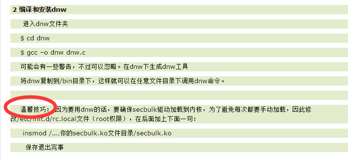

3、紧接着 :编译和安装dnw,

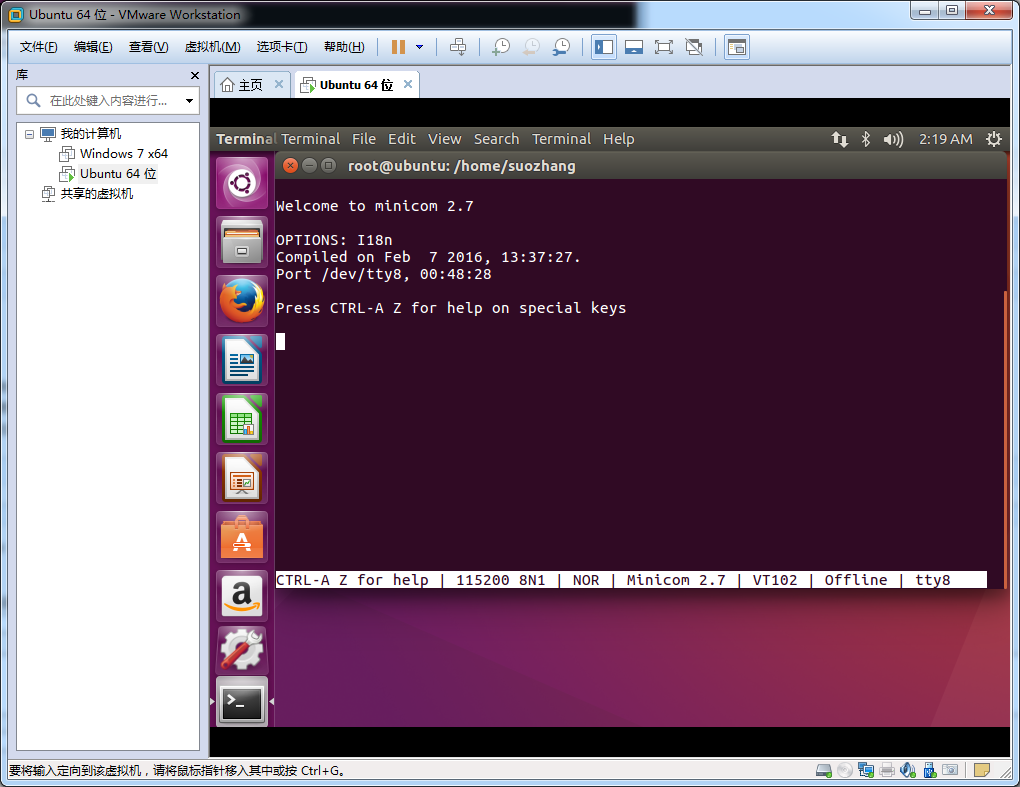

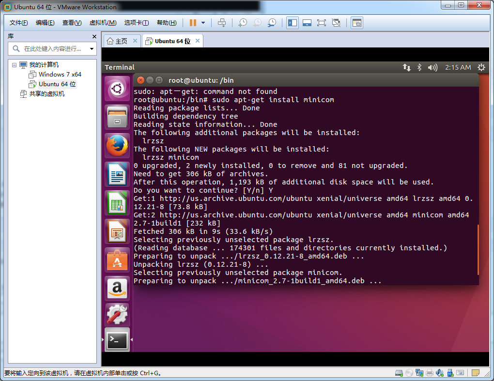

6、sudo apt-get install minicom 安装超级终端(暂时 没有用 直接 跳到 第8步)

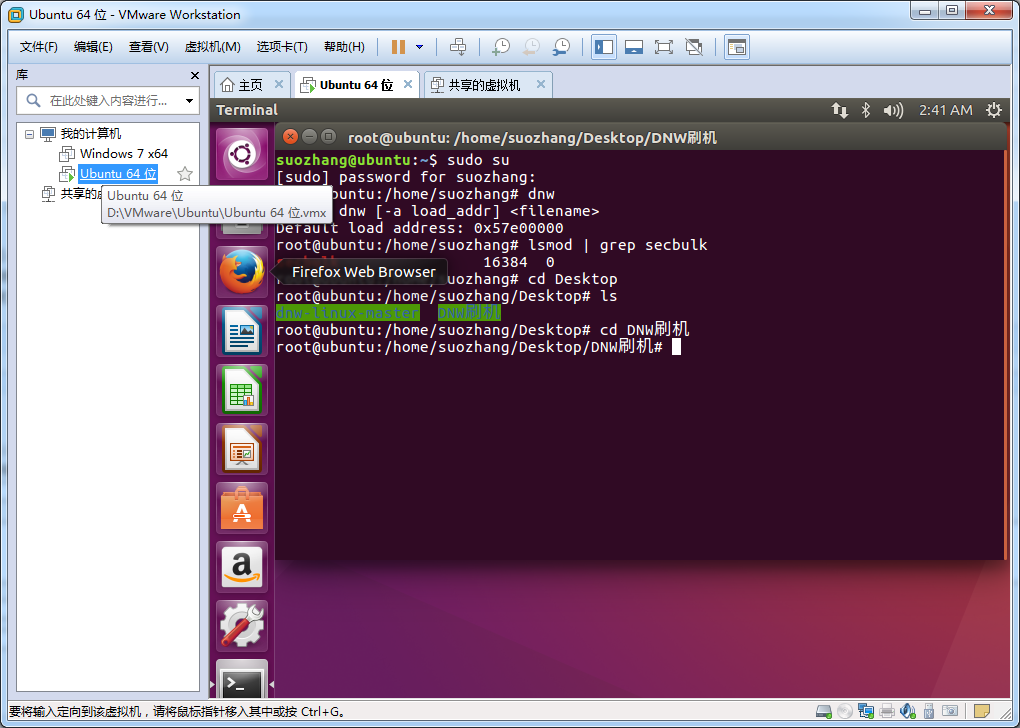

7、在 终端中 输入 minicom  启动 终端
 8、在 root 权限下 ,输入 dnw 进行验证  DNW是否能用,以及 用lsmod | grep secbulk 指令查询是否加载成功:

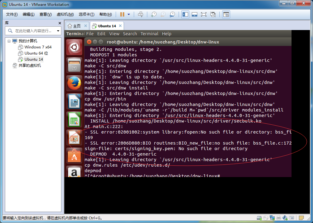

10、以上方法失败 告终,因为 Ubuntu 16不能 编译 dnw,驱动 也装不上,因此   又下载 Ubuntu14.4,文件名:ubuntu-14.04.5-desktop-amd64.iso
11、再重新安装 虚拟机 Ubuntu 14.04,在Ubuntu14.04下 安装 VMware tools,就可以看到 共享文件。

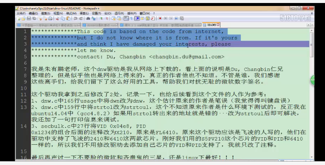

12、根据朱老师的 视频 修改 https://github.com/changbindu/dnw-linux下 的文件。
13、在 root 权限下 进行 make 编译 ,以及 sudo make install 。
还是有错误,不知道怎么解决!2017年3月13日21:31:09,放弃了!,安装 32位的 Ubuntu 中国版本 14.04  就可以解决了,32位的 Ubuntu 中国版本 14.04 系统下载 地址 http://www.ubuntu-china.cn/download/,安装方法:https://www.ubuntu.com/download/desktop/create-a-usb-stick-on-windows

15、先使用,sudo su 指令进入root 权限,使用指令 ls /dev/secbulk0 查看 USB 是否连接成功  2017年3月13日21:31:18,Ubuntu 16.04 优麒麟 版本 可以编译,但是安装 貌似 出点问题 ,需要 手动复制 dnw 文件 到 bin  目录
  进入src/dnw 文件夹下 使用指令:sudo cp -r dnw /bin。 这样就可以随意 使用 DNW 指令了,进入到 x210_usb.bin 和 uboot.bin 的目录,使用 指令就可以下载了,2017年3月15日13:54:58

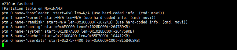

./ 表示 当前目录的意思,记住这里只是烧录到内存中运行uboot,需要快速的在windows连接的串口中,敲下任意按键,然后再使用fastboot指令进行烧写uboot到硬件,以及烧写Linux kernel 以及烧写Android rom。2017年3月19日23:09:13
烧写完成 uboot.bin后,视线  尽快切到windows下,按 任意按键 停留在下面这个界面!如果不能停留在这个页面,就需要 上面两个指令重新来过!2017年3月19日23:18:25

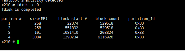

16.3、在上面的截图中输入fdisk -c 0,重新分区
16.4、在上面的截图中输入:fastboot 进入发fastboot模式。

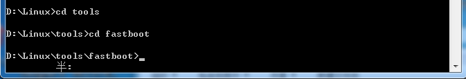

16.5、在windows下,使用cmd 进入命令行,d:进入D盘,使用dir指令进入fastboot所在的文件夹

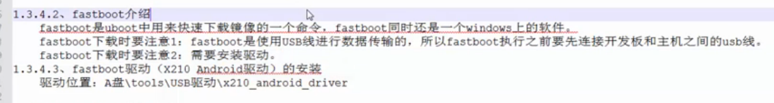

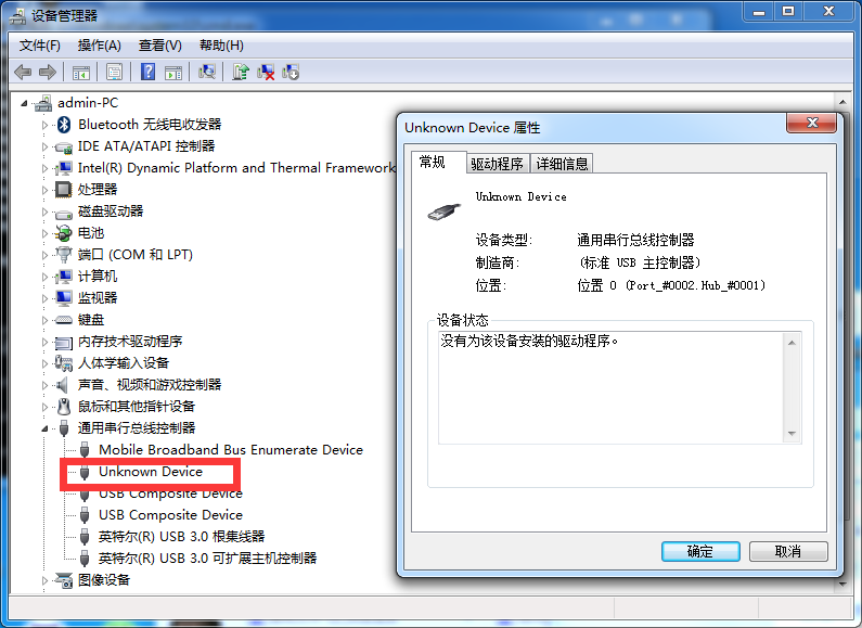

把USB 线从Linux电脑上拔出来插到windows上,更新驱动软件!参考链接:http://www.cnblogs.com/zou107/p/5054631.html
17、注意 这个时候 要 把 usb 线从 Linux电脑上拔出来连接到windows 电脑上,并安装 下面截图 所示的 驱动

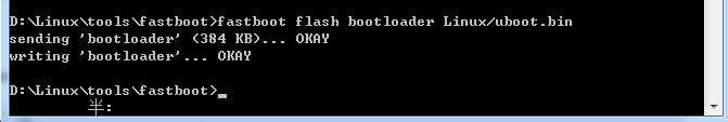

  指令一:fastboot flash bootloader Linux/uboot.bin   //烧写uboot

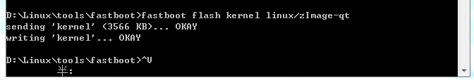

  指令二:fastboot flash kernel linux/zImage-qt //烧写linux-kernel
  指令三:fastboot flash system Linux/rootfs_qt4.ext3   //烧写QT-linux 下面是 shell 的截图,因为 cmd 窗口被我关掉了,2017年3月23日21:38:40
