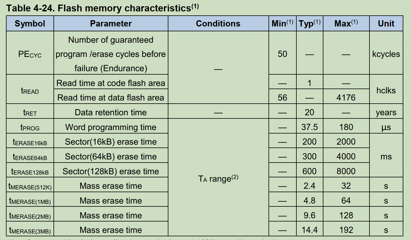

4.2.2Flash擦除操作原理
Flash擦除可分为扇区擦除以及整片擦除,如下图所示,扇区擦除时间典型值为200-600ms(根据扇区大小进行区分),整片擦除也根据容量大小会有差异。

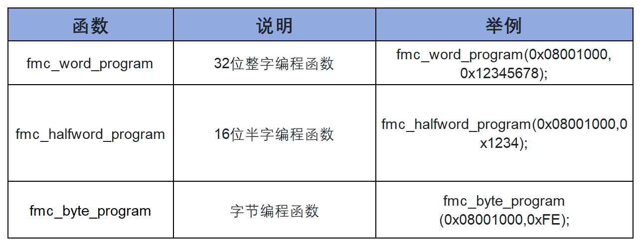

4.2.3Flash写入编程操作原理
GD32F4xx系列MCU可支持32位整字编程/16位半字以及字节编程,如下图所示,Flash 32位整字编程时间典型值为37.5us。
wKgZomY4SMCAUDvTAAOCgyFckE0155.png?imageView2/2/w/1000
有关Flash编程实现函数如下表所示。
wKgaomY4SOWASS1xAACmNFpH5Yk690.png?imageView2/2/w/1000

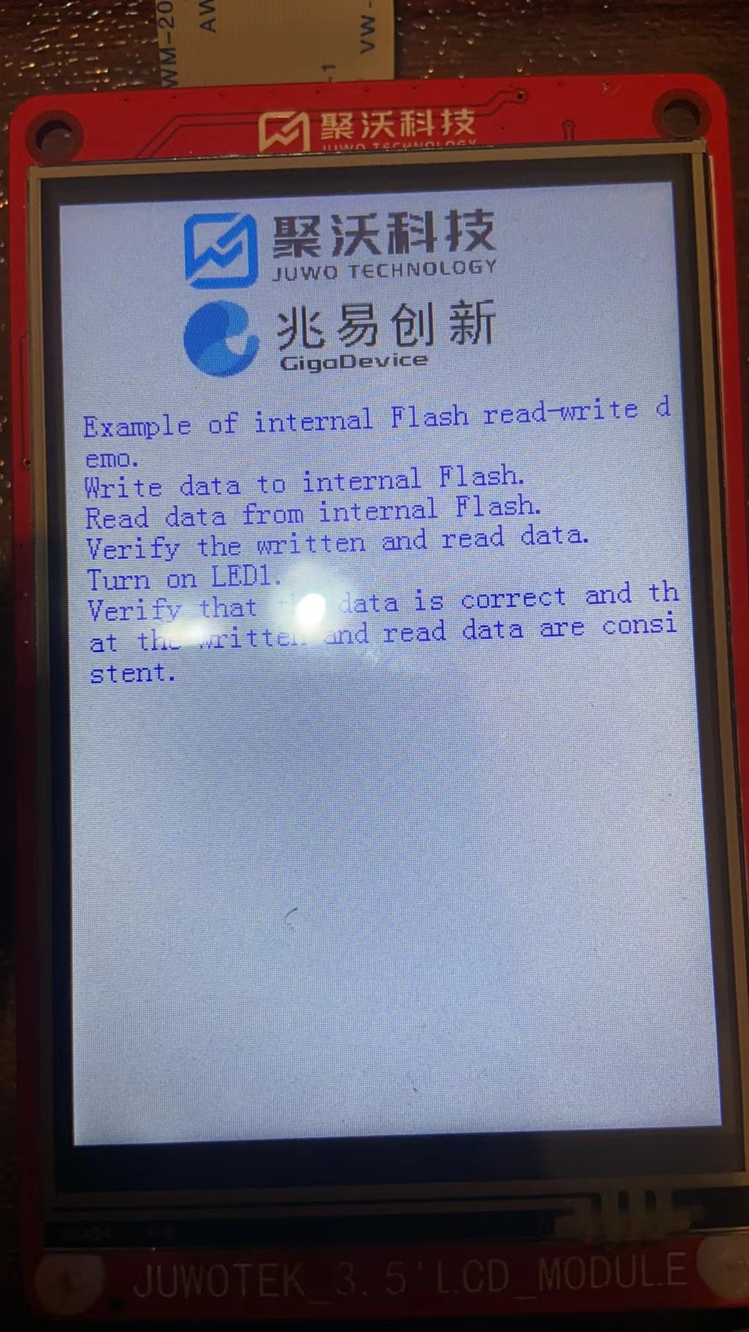

4.5实验结果
将本实验烧录到紫藤派实验板中,运行后可以观察到LED1常亮,表明擦写以及读取实验正常。
