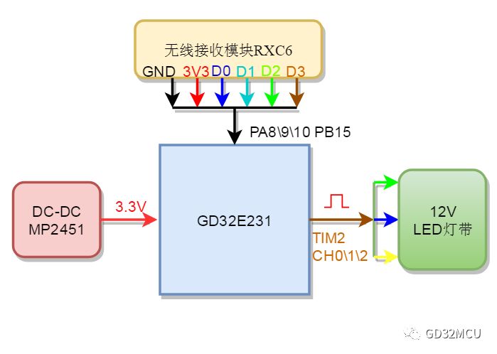

2系统框图
关于GD32E231C8的无线氛围灯平滑调光系统的介绍和分析
3系统简介
采用12V开关电源设计,MP2451提供GD32E231和RXC6所需的3.3V。

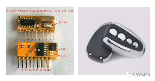

无线控制部分常用的有BLE、WIFI、2.4G、SUB-1G、IR等,根据实用性、便捷性和成本考虑,最终选择Sub-1G无线接收模块RXC6和315M遥控器。RXC6收到遥控器信号D0-D1输出TTL电平给到MCU GPIO。
LED驱动部分采用大功率MOS。
