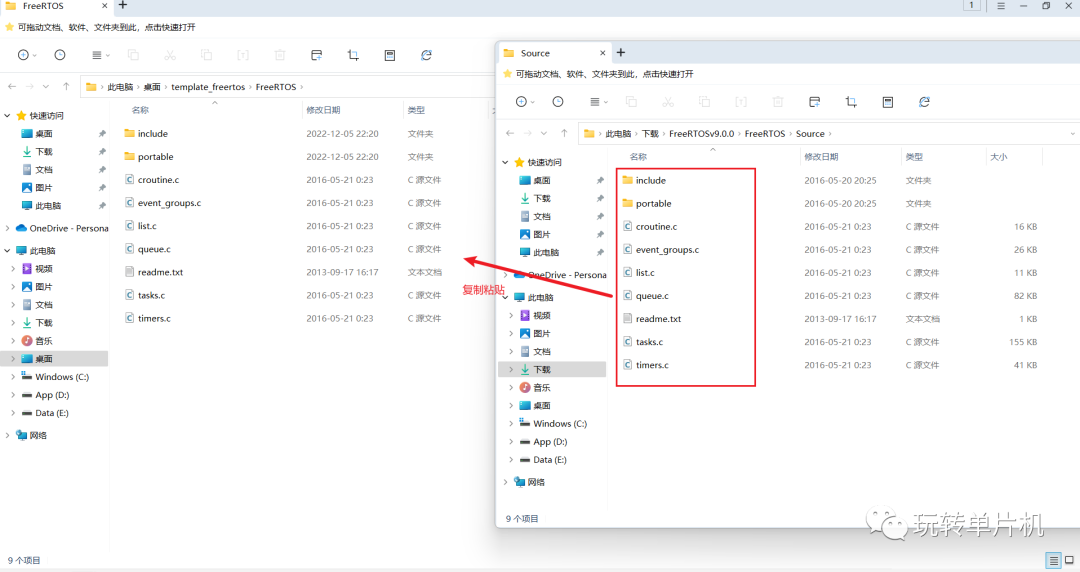

第二步:把FreeRTOS的源码直接复制到工程目录下,这样就算没安装支持包都可以直接使用,也方便相关管理和维护:

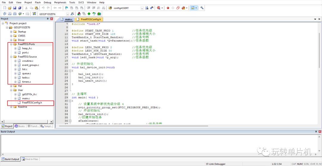

第三步:添加分组,然后把相关源码添加进去:
aa318a24-74b2-11ed-8abf-dac502259ad0.png?imageView2/2/w/1000

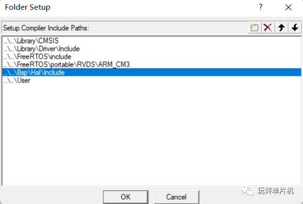

第四步:添加路径:
aa9b3f28-74b2-11ed-8abf-dac502259ad0.png?imageView2/2/w/1000

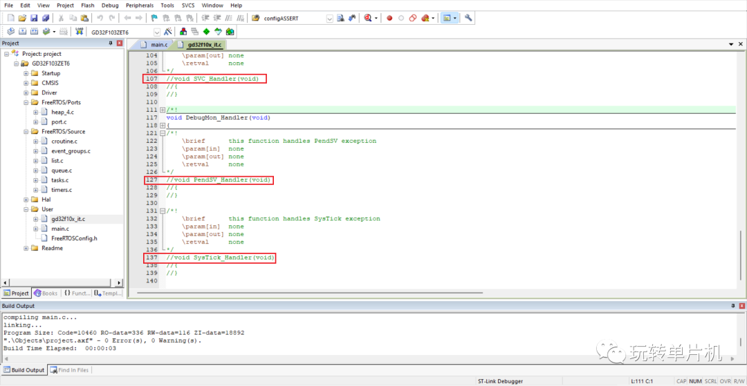

第六步:屏蔽三个中断函数:
aaf4b526-74b2-11ed-8abf-dac502259ad0.png?imageView2/2/w/1000

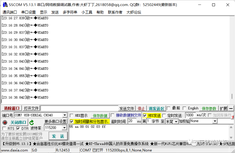

第八步:看效果:
ab280dd6-74b2-11ed-8abf-dac502259ad0.png?imageView2/2/w/1000
这种移植方案与以前的方案最大的不同就是不修改启动文件, 对于不懂汇编和启动文件的读者比较友好, 也比较推荐这种方案来使用FreeRTOS;解决问题的方法千千万万, 选择自己喜欢的就好, 也没有什么不可。
