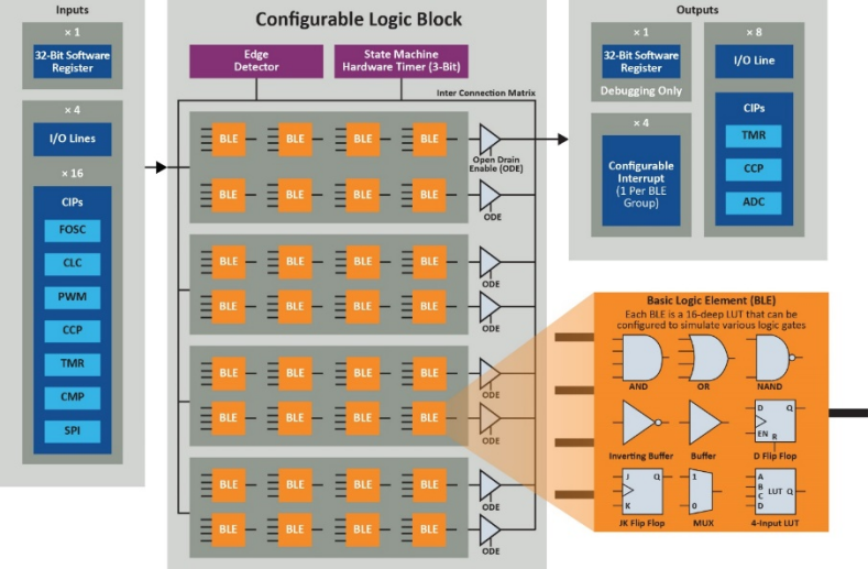

为了支持更复杂的应用,PIC16F13145系列单片机引入了一种名为可配置逻辑模块(CLB)的新型逻辑外设(如图1所示)。请注意,CLB并不会取代CLC或CCL外设,器件可以同时配备CLC/CCL和CLB。
图1—— CLB框图
image.png?imageView2/2/w/1000
PIC16F13145系列单片机上的CLB包含四个逻辑组,每组包含八个BLE。不同逻辑组的BLE之间彼此连接——每个逻辑组代表两个GPIO输出和一个可选的CPU中断。当工作电压为5.5V时,BLE的传播时间典型值小于6 ns。整个结构中的所有BLE共用一个公共时钟,其时钟源与可选的时钟分频器一起在软件中进行配置。CLB可以使用单片机的内部时钟源之一或外部提供的时钟源。
该外设从单片机的存储器中进行初始化,之后可通过外设引脚选择(PPS)直接从自身结构中控制引脚。用户可通过PPS重新分配用于硬件外设的I/O引脚,从而获得更大的设计灵活性。举例来说,如果SPI时钟先前使用RA1,但使用RA6会更有利,那么便可以通过PPS重新映射引脚。
CLB中的其他元件包括专用的3位硬件定时器(带解码输出)、用于输入信号的边沿检测器以及32位输出寄存器(用于调试)。单片机上的其他独立于内核的外设(CIP)输出可用作CLB的输入,以便实现更复杂的设计。

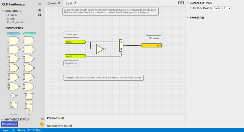

由于CLB比CLC或CCL复杂得多,因此Microchip开发了一款名为CLB合成器的新工具。CLB合成器提供了一个用于配置逻辑的图形界面,如下面的图2所示。除了逻辑原语之外,该工具还支持更高级的逻辑模块库(可由用户预先提供或定制)。
与该图形工具交互时,后台会自动生成一个Verilog模块用于合成。如果开发人员更喜欢编写自己的Verilog或者已准备好该文件,则可以将其作为模块直接导入工具。
图2——已打开相移键控(PSK)示例的CLB合成器
CLB合成器的输出是一个汇编文件,其中包含用于设置CLB的比特流和一些用于将CLB配置为外设的源代码。该工具可通过MPLAB®代码配置器(MCC)或独立在线工具运行。MCC是一款代码生成实用程序,允许用户使用可视化界面来设置和配置单片机中的外设。当硬件外设完成配置后,MCC将生成初始化代码和器件API。

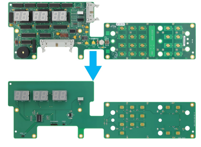

第一个用例是7段显示转换器。7段显示器可通过一组普通的I/O引脚驱动,但标准实现通常需要使用软件定义的查找表将输入数字转换为适合显示器的正确输出模式。在该实现中,CLB充当硬件查找表。所需的输出字符(0到F)从软件加载到CLB输入寄存器中。显示器的每个输出段均由LUT控制,以将输入映射到输出。
该用例示例在内部用于构建计时系统的新控制板。最初的用户界面是在20世纪80年代使用74'HC系列逻辑开发。使用CLB后,一个20引脚的单片机即可实现电路板上的显示和键盘逻辑,极大地精简了物料清单(BOM)。图3并排给出了两种方案以供比较。
图3——原PCB与新PCB的并排比较。该示例由Josh Booth开发。
