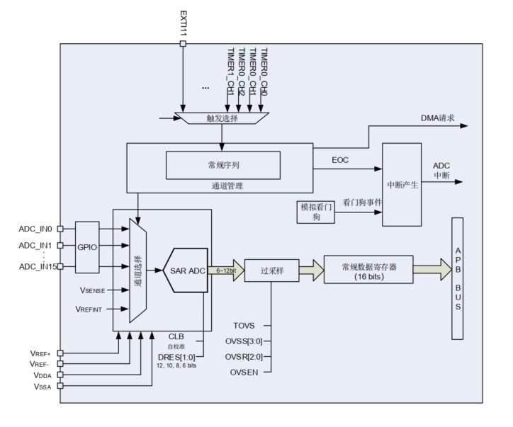

6.2.GD32 ADC 外设原理
GD32 ADC 主要特性
◼ 高性能:
– ADC采样分辨率: 12位、 10位、 8位、或者6位分辨率;
– 前置校准功能;
– 可编程采样时间;
– 数据存储模式:最高有效位对齐和最低有效位对齐;
– 支持规则数据转换的DMA请求。
◼ 模拟输入通道:
– 16个外部模拟输入通道;
– 1个内部温度传感器输入通道(VSENSE);
– 1个内部参考电压输入通道(VREFINT)。
◼ 转换开始的发起:
– 软件触发;
– 硬件触发。
◼ 转换模式:
– 转换单个通道,或者扫描一序列的通道;
– 单次运行模式,每次触发转换一次选择的输入通道;
– 连续运行模式,连续转换所选择的输入通道;
– 间断运行模式;
– 同步模式(适用于具有两个或多个ADC的设备)。
◼ 转换结果阈值监测器功能: 模拟看门狗。
◼ 中断的产生:
– 常规序列转换结束;
– 模拟看门狗事件。
◼ 过采样:
– 16位的数据寄存器;
– 可调整的过采样率,从2x到256x;
– 高达8位的可编程数据移位。
◼ ADC供电要求:
– 2.4V到3.6V,一般供电电压为3.3V。
◼ ADC输入范围: VREF- ≤VIN ≤VREF+。
– VREF- : ADC 负参考电压, VREF- = VSSA
– VREF+ : ADC 正参考电压, 2.6 V ≤ VREF+ ≤ VDDA
ADC 结构框图介绍

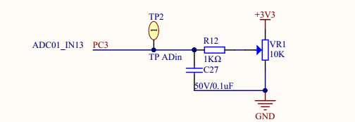

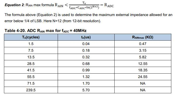

6.3.硬件连接说明
ADC的检测需要将输入阻抗和采样周期保持一定的关系,下表列出了以GD32E103为例子

3、ADC采样值偏小或不稳定,应该适当的降低ADC时钟,加大采样周期的值;
