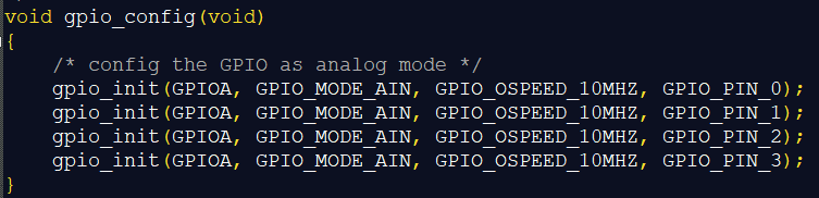

使用ADC的外部通道即IO电压时,将IO口配置为模拟模式,
wKgZomWzDmiAGoXlAABF4RuCVXs186.png?imageView2/2/w/1000

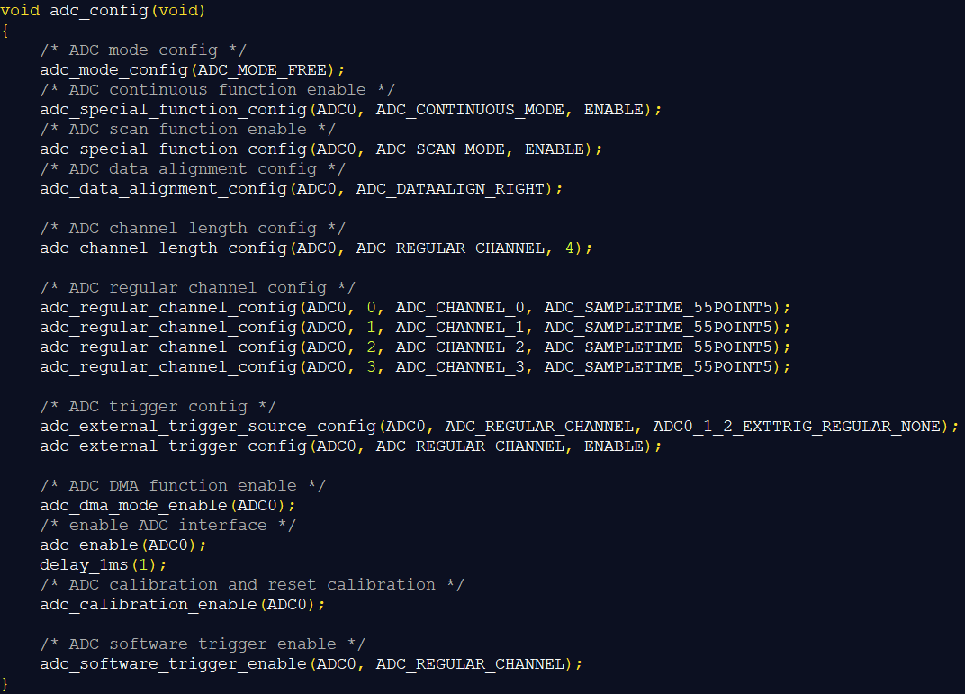

然后配置ADC就可以正常工作了,而由于内部通道不需要配置IO口,所有有的小伙伴就直接将IO口的配置去除,但此时发现内部通道始终没有数据。
wKgaomWzDmyAFGZpAAE-seG1x8U131.png?imageView2/2/w/1000

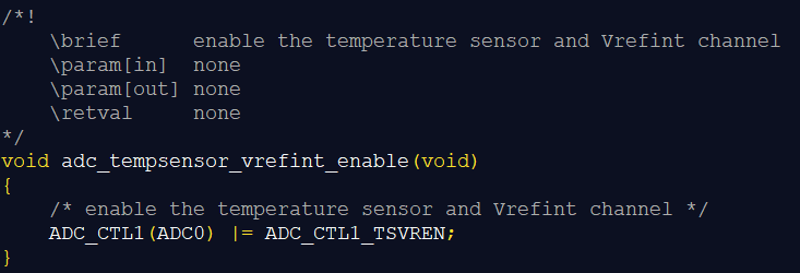

这是因为ADC的配置中少了一个关键的函数,那就是adc_tempsensor_vrefint_enable:
wKgZomWzDnKAN7zAAAA77ctDYS4267.png?imageView2/2/w/1000
这个函数是用来打开ADC内部通道的,需要在ADC使能前调用,否则就没办法正常使用内部通道哦。

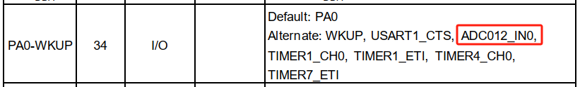

我们知道同一个IO口可以给多个ADC单元来使用,比如PA0,从datasheet中可以看出可以用于ADC0、ADC1或ADC2的通道0
wKgZomWzDniACsFoAAA5AlZlBSQ774.png?imageView2/2/w/1000

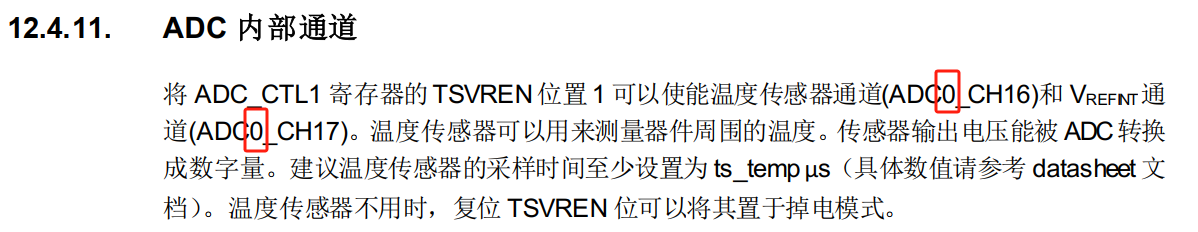

所以很多小伙伴想当然的认为内部通道也可以给ADC1或ADC2来使用,但其实GD32的用户手册中已经明确的指出内部通道只能用于ADC0:
wKgaomWzDoGAB2ZpAAGTtkDOTf4531.png?imageView2/2/w/1000
所以你用ADC1或ADC2去转换,当然是不行的啦。
