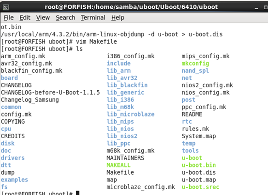

1.uboot的入口:
要看uboot工程的入口,首先打开顶层目录的Makefile:
Uboot所支持的开发板,在顶层的Makefile中都会有一个配置选项。比如6410,在Makefile中的配置选项是make forlinx_nand_ram256_config:在vim的命令模式按下/,然后输入make forlinx_nand_ram256_config回车会定位到这里:
这是Makefile里的一个目标。这是来配置6410开发板的。看到上图第二行的smdk6410,这个参数决定了开发板的名称。这个名称是有作用的。接下来看看他的作用。

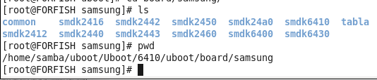

首先是找一下目录:

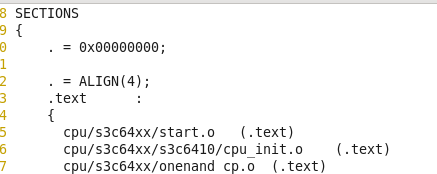

可以看到这里有很多smdk的子目录,也包括smdk6410,这两个是对应的。该目录存放的就是6410开发板相关的文件。里面有一个叫uboot.lds的文件,前面知道lds文件是连接器脚本。Uboot的整个过程的链接,是通过该脚本来链接控制的。打开该链接器脚本:
OUTPUT_FORMAT('elf32-littlearm', 'elf32-littlearm', 'elf32-littlearm')
/*OUTPUT_FORMAT('elf32-arm', 'elf32-arm', 'elf32-arm')*/
OUTPUT_ARCH(arm)
ENTRY(_start)
SECTIONS
    . = 0x00000000;
    . = ALIGN(4);
    .text :
     cpu/s3c64xx/start.o    (.text) //1可以看到位于代码段前端的文件是start.o,对应的是一个汇编文件。这个汇编文件会最先被运行。但是这个汇编代码里最先执行的代码是哪些呢?
     cpu/s3c64xx/s3c6410/cpu_init.o    (.text)
     cpu/s3c64xx/onenand_cp.o    (.text)
     cpu/s3c64xx/nand_cp.o    (.text)
     cpu/s3c64xx/movi.o (.text)
     *(.text)

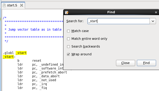

上面u-boot-lds文件里,在sections的标识之上,有一行:ENTRY(_start)是整个程序的入口。所以就找找start.S文件里有没_start这个标识呢?一搜会马上看到该标号:
到这里,看到这个_start才是整个uboot工程的入口。

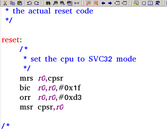

Start_code的实在start.S的下面定义的:
从注释知道,这是actual start code。进入之后,set the cpu to svc32 mode,设置cpu为SVC模式。

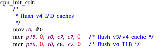

3.刷新I/D caches。

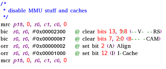

4.然后是关闭MMU和cache:

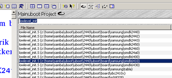

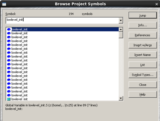

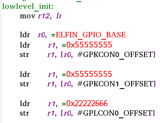

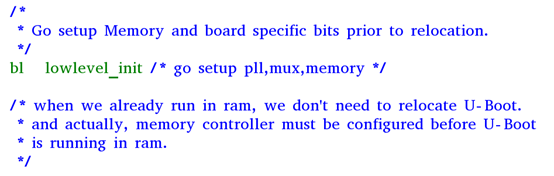

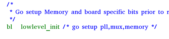

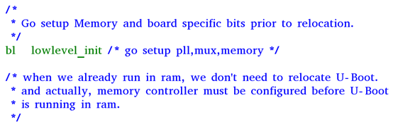

6.接着到了bl lowlevel_init
点击:,然后在Symbol里输入:lowlevel_init:
会看到出现很多,然后在下面可以看到它们各自的目录。其实每一个开发板都对应一个lowlevel_init.S:
进入该文件:

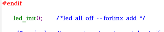

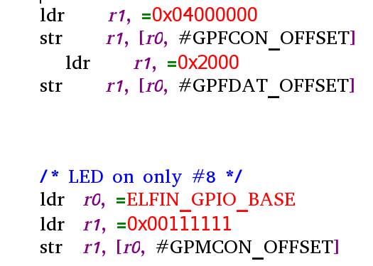

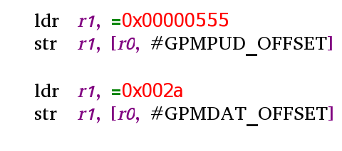

7看到系统进入该文件做的第一件事是:led初始化:
上面是点亮led,是用来帮助调试程序。

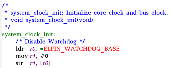

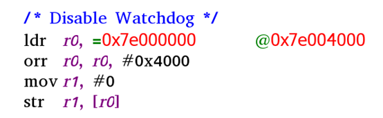

8.接着是关闭开门狗的操作:

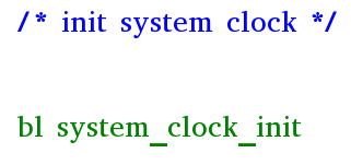

我们想到在2440里没有关闭看门狗,是不是忘记了呢?看看2440代码:

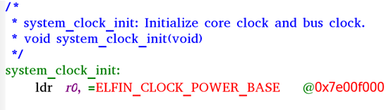

可以看到2440里的lowlevel_init.S的lowlevel_init标识有一个初始化系统时钟的:bl system_clock_init函数。进入该函数:
可以看到2440是在初始化系统时钟里关闭看门狗。

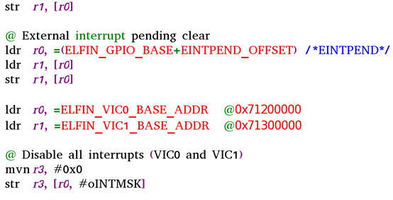

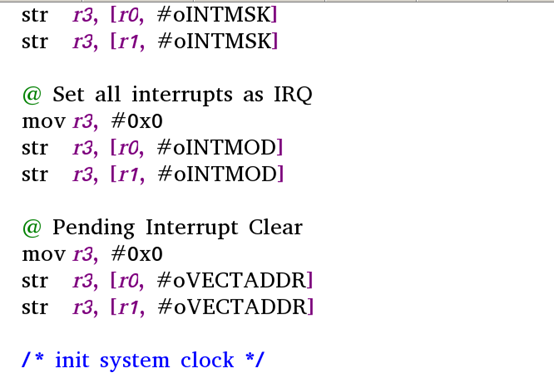

9.接着还有屏蔽中断的操作:

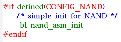

12.对nand进行简单初始化:

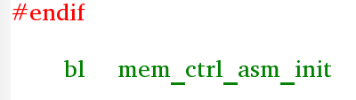

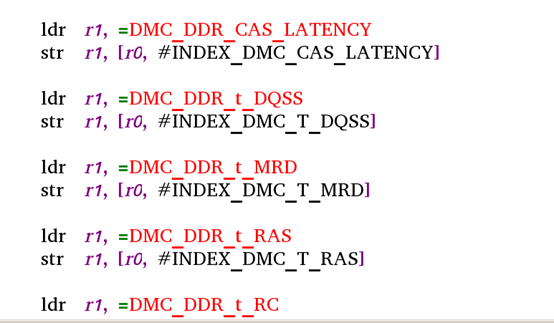

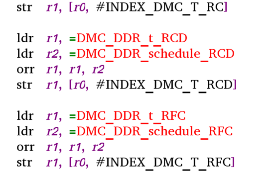

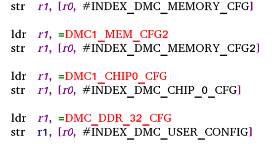

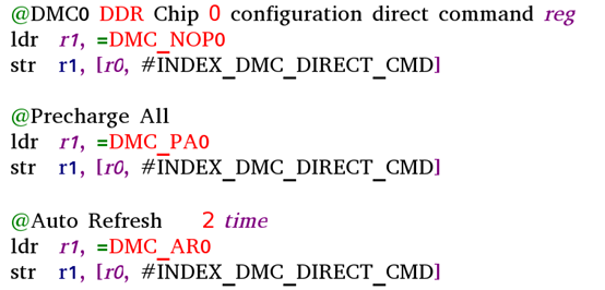

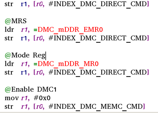

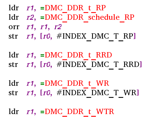

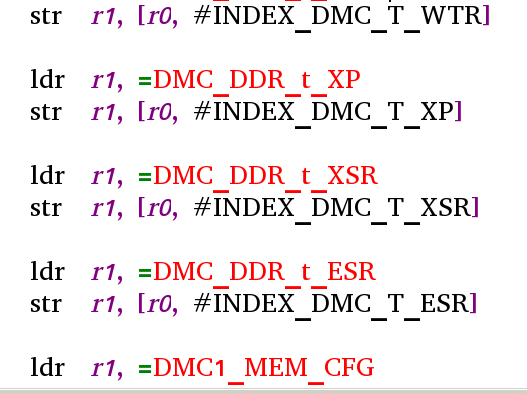

13.初始化内存:
初始完内存之后就返回start.S里:

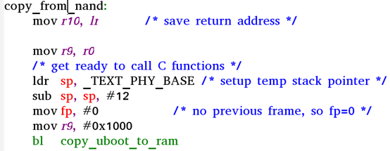

14.跳转回来之后,由于我们选择的是NandFlash启动,所以是跳转到:
在2440里,是复制NandFlash里的内容到内存当中去。6410也是一样的:
Bl copy_from_nand。

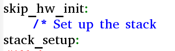

15.接着不管MMU的使能操作:
我们看stack栈的初始化:

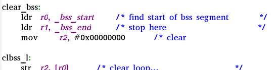

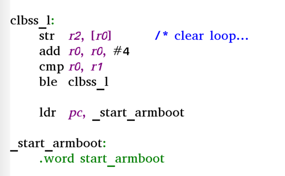

16.清除bss段:
最后同样是跳转到start_armboot:
我们在2440里讲过,start_armboot的代码,两个板子是同一个文件来的。所以6410的第二阶段与2440的一样的。只有board.c里面有。
验证看看是不是一样的:

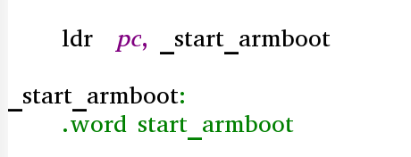

三:

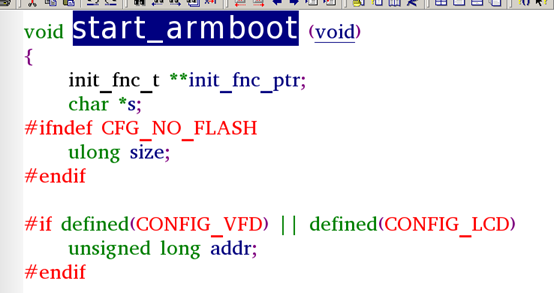

执行完上面,程序跳转到_start_armboot处执行:
上面的代码,通过伪指令ldr把_start_armboot的值装入pc指针,程序就会跳转到_start_armboot处执行。而此处的地址是start_armboot的地址。就是,程序会跳转到start_armboot函数处执行。就是把我们的pc指针跳转到内存去执行了。

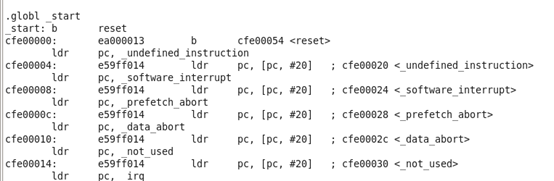

接下来对u-boot的elf文件,进行反汇编,看看start_armboot函数的地址:
arm-linux-objdump -D -S u-boot >dump
查看:

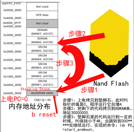

看到函数的其实地址cfe02ad0的地址是在内存里的。所以start.S里的:
实现了从垫脚石跳转到内存。但是,此时会发现在这里的起始地址被变为了cfe02ad0:
在第一阶段里,不是说启动地址是在0吗?为什么这里是cfe02ad0呢?还有就是为什么是这个地址。
前面的学习知道,当去链接一个程序的时候,程序由多个文件构成,起始地址是由链接器脚本决定的。在/home/samba/uboot/Uboot/6410/uboot/board/samsung/smdk6410里的u-boot.lds:
起始地址是0:
这里是0,为什么那里会是cfe02ad0呢?我们回到uboot的顶层目录,打开config.mk:
搜索text_base:
找到:
在这里-T $(LDSCRIPT)就是定义使用链接器脚本。后面的-Ttext 是制定代码段的基地址的。$(TEXT_BASE)。这里有两个起始地址,然而程序运行的时候以后面的TEXT_BASE的地址为准。它会覆盖掉LDSCRIPT这个地址。

那起始地址为什么不是0呢?下图:
从上图可以看到,ldr PC,=start_armboot的跳转,把地址从垫脚石跳转到内存里。在前面的代码里,有用到b reset等跳转指令,为什么这不会跳转到内存去执行,而是还在垫脚石里呢?
例如:
上面的跳转,bl lowlevel_init的跳转地址:
为什么PC指针还是在垫脚石中呢?

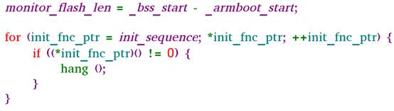

是从此函数Start_armboot进入的。主要完成的硬件和软件的初始化,只是一些基础的初始化。

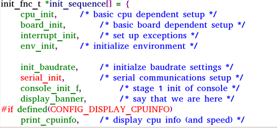

该函数里有一个for循环:
在for里首先是让一个指针数组,把里面的函数指针依次调用一次,if里的判断语句就是函数指针。那么指针数组里有哪些函数指针呢。
指针数组:

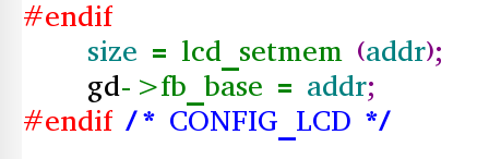

可以看到里面都是函数指针。这里软件的初始化就不看了,我们只看硬件的初始化。在这些函数指针里,硬件初始化的有串口初始化。Serial_init。接着是lcd的初始化:
初始化网卡:
初始化led:
