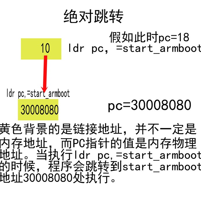

汇编跳转到C必须使用绝对跳转:

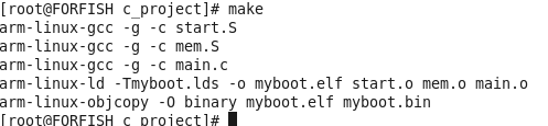

Make编译:
