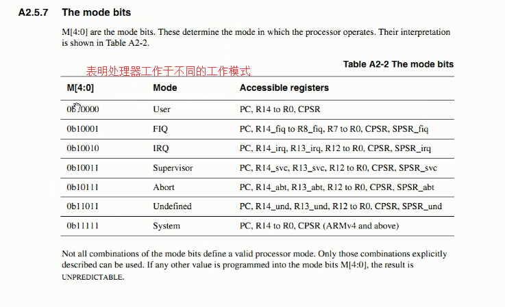

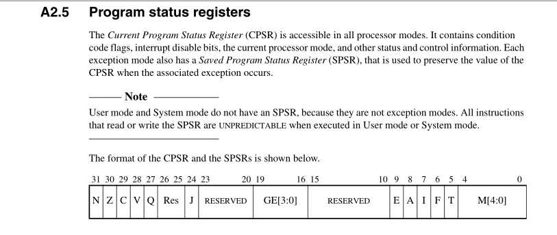

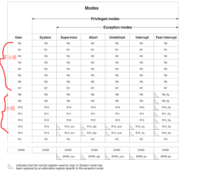

进入到ARM Architecture Reference Manual这个文档里面的A2.3 Registers
R13在程序中通常用于充当SP堆栈指针的!!
R14在程序当中通常用于充当LR(链接寄存器),有两个特殊功能:1、用于保存子函数的返回地址;2、保存中断函数的返回。
R15被用于程序计数器,所谓的PC指针。
N位:当两个数相减,值大于或等于零为0,值小于零为1.
Z位:当两个数相减,值为零则为1,
I位:当这个位置为1,那么中断禁止。
F位:当这个位置为1,则快速中断禁止。
可读可写
