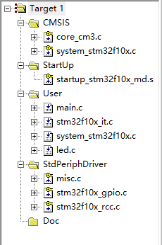

一、建立项目模板
这里的user中重复引用了system_stm32f10x.c

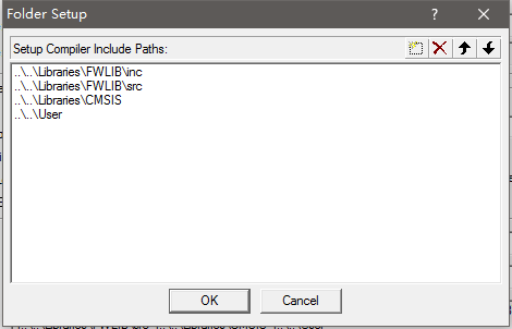

并且还要勾选One ELF Section per Function,加入头文件路径:

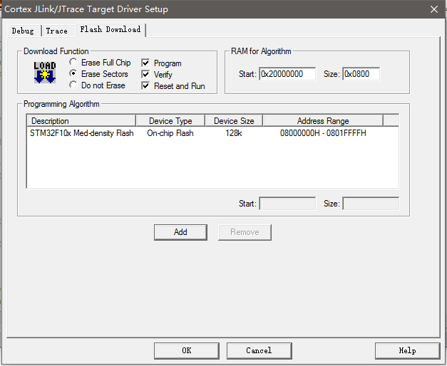

在Debug中,使用J-Link,并设置
在Utilities,选择J-Link并Setting中:
