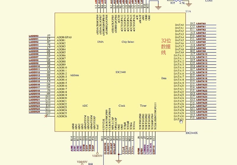

1、2440地址空间
先去找PCB原理图,看CPU引出的内存地址线和数据线的宽度。

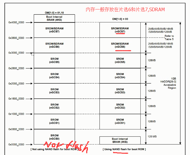

说明内存的其实地址是0x30000000为起始地址。

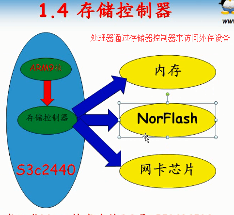

初始化内存其实是去初始化存储器控制器,只有初始化好这个存储器控制器之后才能访问相应的芯片。

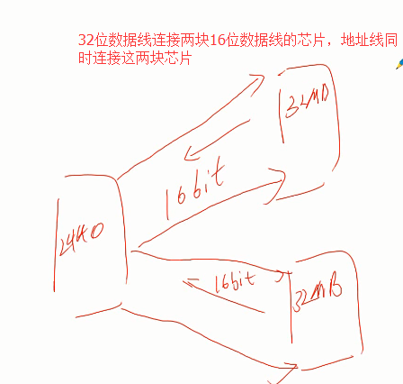

2、内存芯片的硬件连接

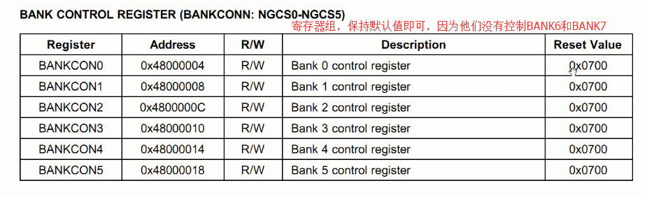

打开芯片手册,找到存储器控制器章节,

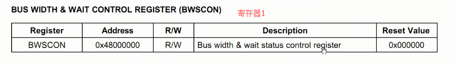

该寄存器分成了8个组,用于设置总线宽度和等待状态的寄存器,有8个组可控制8个BANK。
因为BANK7和BANK6用于接SDRAM的,因为原理图没有使用UB/LB,所以ST7位选择为0,WS7等待状态设置为0,DW7用于设置总线宽度,选择10为32位。BANK6的值与BANK的设置一样。
其他BANK不用保持默认值即可。

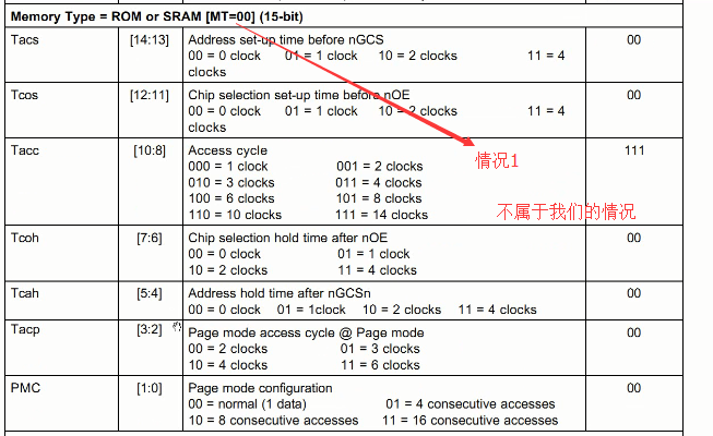

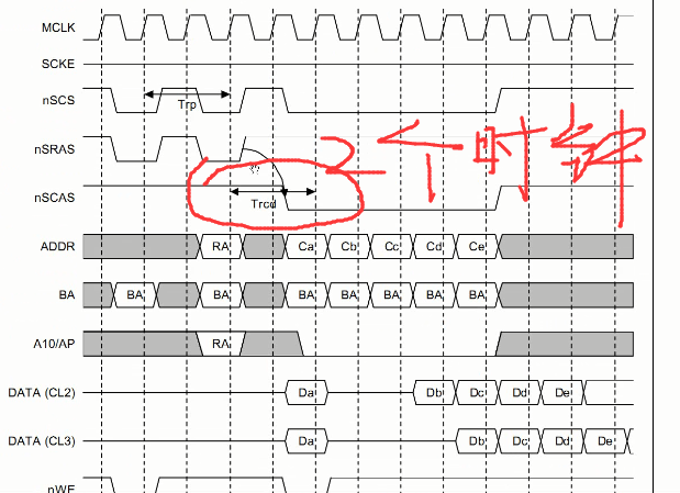

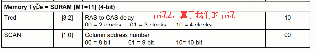

用于控制内存的寄存器,MT位用于控制内存使用的什么类型,我们用的SDRAM,值位11,

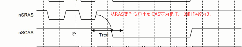

Trcd表示行列型号之间转换的延时,到底延时是多少,可以看上面的时序图

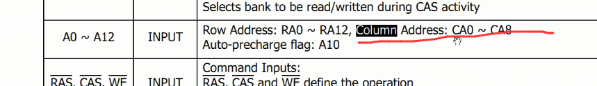

到具体使用的SDRAM里面去查看列地址数量,打开该芯片手册搜索column
为9位所以SCAN应该为01,

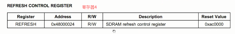

刷新寄存器
TREFMD刷新模式选择:选择自动刷新所以取值0,

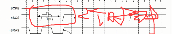

Trp:准备充电的时间,从时序可以看出
2个时钟选择00;
Tsrc:行刷新时间,一般是7个时钟,选择11,

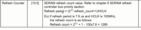

Refresh Counter:隔多长时间进行刷新一次,用这里来设置,

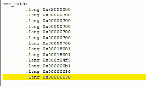

手把手写代码:
对存储器控制器初始化之后,便可以使用我们的内存了。
